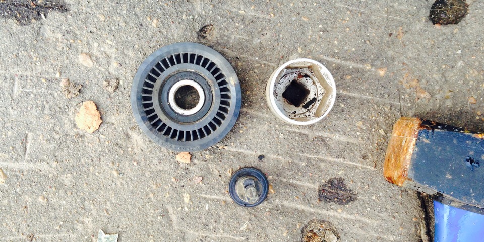

После, дома, разобрал старый ролик для дефектовки :-)
На крышках подшипника, с обратной стороны, видно растрескавшийся пластик, который успешно измельчился, смешался со смазкой и со временем разрушил подшипник, отсюда и шум.

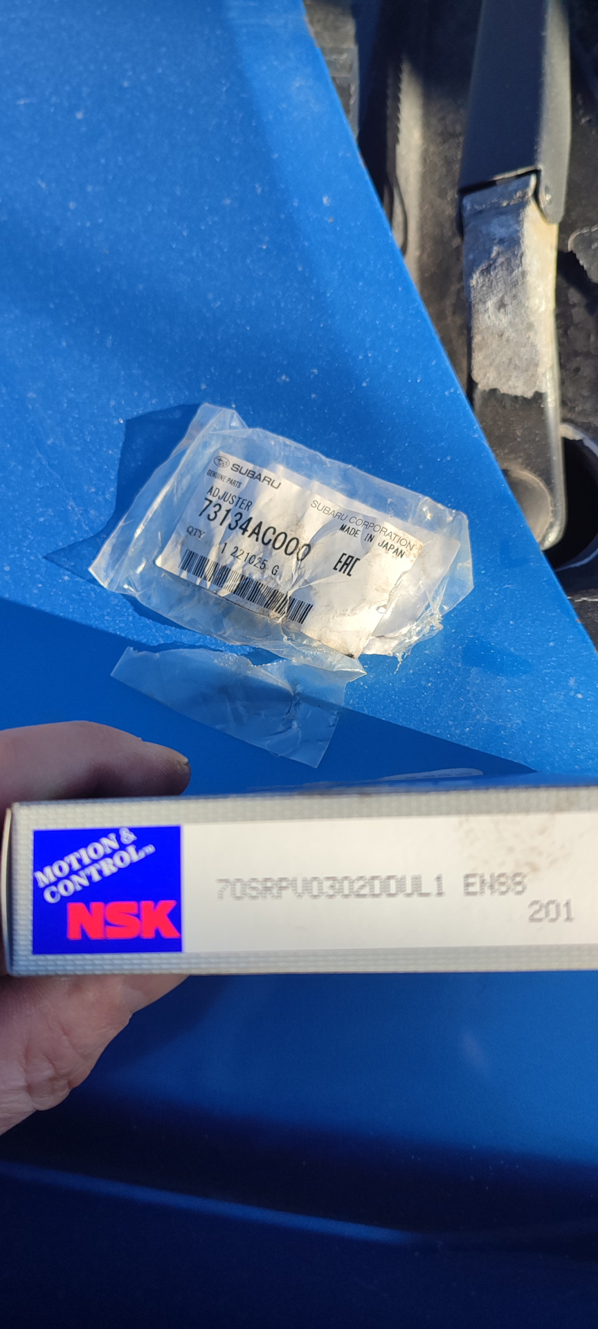

При натяжении сломал пластиковый кронштейн, пришлось покупать Subaru (73134AC00). Ролик тоже был уставший взял на NSK (70SRPV0302DDUL1) по размерам идентичный родному. Менялось на Subaru Impreza gh3 2007 г.в.
