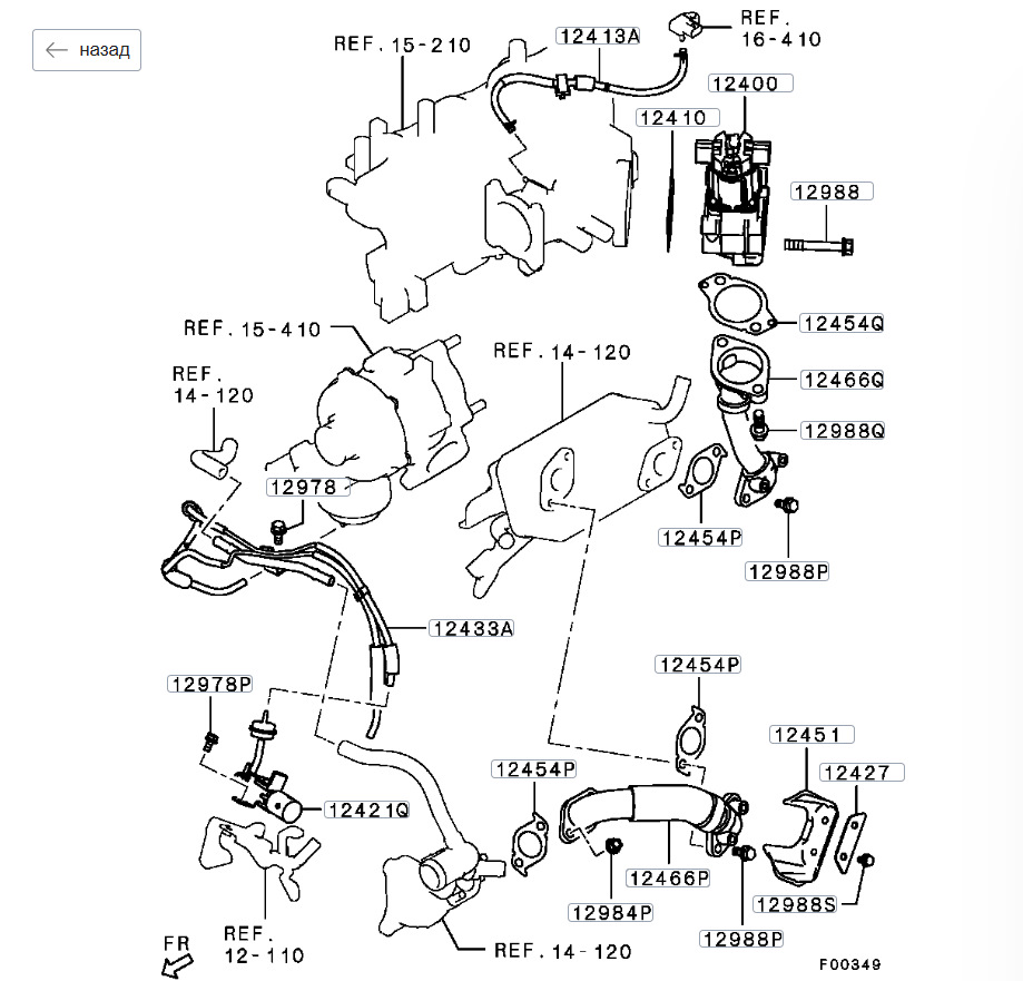

А вот схема хобота наших Бегемотов.
Шланг 8\11 идет к турбине.
Шланг 7 идет к сапуну двигателя. Именно туда любят врезать маслоуловитель. И именно с этого шланга дилер вырезал у многих из нас подогреватель вентиляционного шланга 10. Летом этот подогреватель может и правда очень сильно греться. У кого остался имеет смысл его отключать на лето (но тему детально не изучал, эту штуку у меня убрали давно).

А где у нас находится датчик положения лопаток?
Не знаю такого. Может датчик давления турбины?
На схеме именно датчик по лопаткам указан на вакуумной магистрали.
Посмотрел схему. Такой ещё не снимал ни разу. Точно где он прикручен не скажу.
Не нашёл я на наших авто этот датчик. Сегодня искал источник воздушного шипения. Оказалась одна из прокладок горячей части турбины. Так вот также проверял вакуумную магистраль и там этого датчика нет. Похоже, что картинка некорректная. Или есть вариации с датчиком?
Не настолько погружен в тему. В книге по ремонту искал?
Картинки как раз из книги по нашей машине. Так что должен быть, раз заявлен.
Эти картинки из книги издательства Легион. В книге от Монолита такого не нашёл.
Да вакуумная магистраль у нас очень простая. От насоса до клапана и от клапана до актуатора.
madslon
Вот схема из каталога
Схема походу не та. Тут только датчик давления тубрины, он к впуску подключен и под лобовым слева стоит.
И клапан сброса давления, если не путаю, который где-то на двигателе в районе радиаторов по середине прикручен. Там ещё фильтр у него кругленький.
Управление лопатками видимо где-то на турбине искать.
Это схема именно управления геометрией. Байпасного клапан у нас тоже нет. Сегодня снимал ноздри и все шланги с интеркулером были в полном доступе. Давление регулируется геометрией турбины. А датчик давления да, под лобовым стоит, но по нему вопросов нет. На турбине никаких датчиков нет. Сегодня всё руками ощупал, пока искал свищ. Похоже в книге от Легиона добавлена фантазия авторов в виде датчика положения лопаток турбины.
Все может быть.
