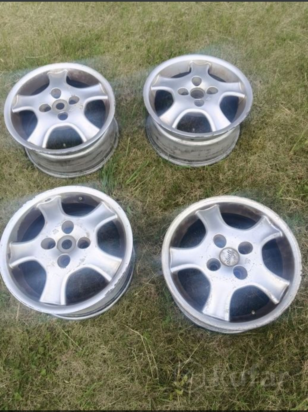

Всем привет. Просветите меня.
Собираюсь брать диски, вылет ЕТ 45, подойдут? А то с ЕТ41 очень мало.

Будет убого смотреться и может цеплять. Лучше с меньшим вылетом брать
Съезжу примеряю. Просто у нас цены конские, от 200$ и выше.
у нас не дешевле, если про комплект речь
На свой икс рей прикидывал диски от Ниссан нот, подошли, но они были на r15, и чем больше цифра вылета тем больше колесо задвинуто в арку, чем меньше цифра вылета например ет36 тем колеса стоят шире, а не наоборот как многие поначалу думают
Для R15 — 37-40, для R16 — 37-41, для R17 — 41. Для Кросса — R17-43. Так написано в мануале. Всё остальное — самодеятельность на Ваш страх и риск.
В Беларуси трудно найти по параметрам диски.
yadal
Такие нашёл, но вылет 45. Съезжу поимеряю на перед, если тереть не будет возьму.
150$
