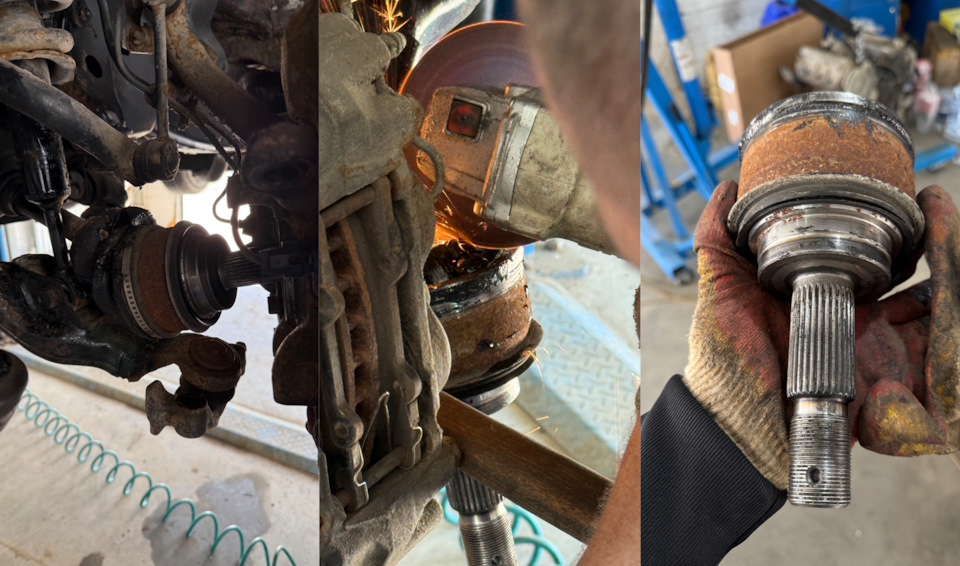

• К сути дела, пока ждали запчасти, решили перетрусить подвеску, начнем с критичного: по переднему мосту всё было запотевшее, капало масло с редуктора, сальники приводов вообще не держали масло, при поворотах шурашал шрус, при торможении наблюдали биение рулевого колеса и был стук в районе рулевой рейки… —
• По пути к приводам, осмотрели пыльники, внутренние были ушатаны, один из ШРУСов тоже. Достали ШРУС, он был очень дешевый и некачественный, при поворотах он и шуршал, но чтобы достать этот ШРУС, пришлось резать болгаркой сепаратор, из за грязи всё было в очень плачевном состоянии и плюсом ко всему, машина постоянно стояла.
• Пока отвернули поворотный кулак, сразу же поменяли рулевую тягу, наконечники были в полном порядке, не стали менять! Рулевая тяга фирмы GMB 08010800, покупал по скидке сразу две штуки, но пригодилась только одна, вторая была в хорошем состоянии.
• Новый ШРУС фирмы LYNXauto CO7544, проверенный вариант, который будет ходить долгие годы!
Внутренние пыльники фирмы MASUMA MF2805, меняем только внутренние, один из наружных в отличном состоянии, а второй и так с ШРУСОм поменяли.
Немного всё в разное время было, до того как сняли привод полностью, меняли наружный ШРУС!
• Перед тем как мы натянули на приводы пыльники, мы зачистили сальники приводов от грязи и от масла, а когда засунули сальники приводов в редуктор, воткнули приводы! Сальники: Toyota 9031147027 / Toyota 9031147013

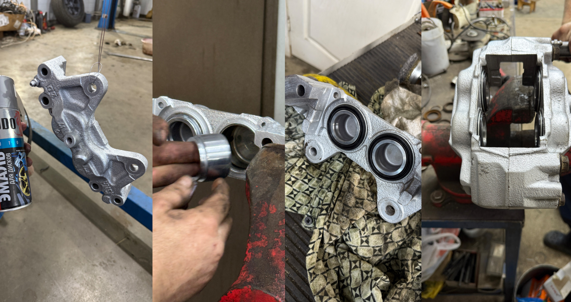

• Далее мы приступили к замене тормозных дисков и колодок!
Покупал я полностью Ремкомплекты суппортов с поршнями, но забыл купить ремкомплект тормозных колодок.
Тормозные диски и колодки купил фирмы BREMBO 09A20411 / BREMBO P83102, проверенный, качественный вариант, ходят долго, тормозят хорошо, а это главное! Ремкомплект торм. колодок заказал FRENKIT 930014, а ремкомплект тормозного суппорта с поршнем LYNXauto BC6242.
Диски на ходу отдавали в руль, скорее всего поршни были заклинившие, мы приступили к снятию суппортов, но по левой стороне, обломило болт крепления скобы суппорта, пришлось греть и высверливать, минут 30 мастер долбался с этим делом, без мата не обошлось, я искал в коробке с болтами замену обломанному!
Но не тут то было, ещё из прекрасного: один из 4-х поршей засел намертво, пришлось расклинивать суппорт, делить на двое, брали большой разводной ключ, выкручивали, а после зачистили посадочные места от ржавчины!😅
• После зачистки мастер твёрдо сказал "Ищи серебристую краску, покрасим сразу!"
Нашли эмаль для покраски дисков, подвесили половинки на проволочке и приступили к покраске, просушили строительным феном, а после установили ремкомплект суппорта с поршнем.
• Осталось дело за малым, воткнуть колодки фирмы BREMBO P83102, поставить диски и установить суппорт наместо! Завтра проделаем тоже самое с другой стороной.
