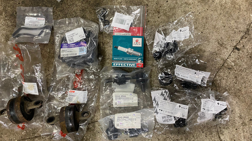

Потихоньку также собирал запчасти которые подходили к замене, чтобы разом махнуть все.
Так как двигатель рокотал, особенно на холодную, начитавшись драйва решил поменять прокладку по корпусом фазорегулятора и сопутствующие под клапанную крышку. Машине 11 лет, туда не лазил никто скорей всего, прокладки были пластмассовые все, резина ломалась, как она не текла даже удивило.

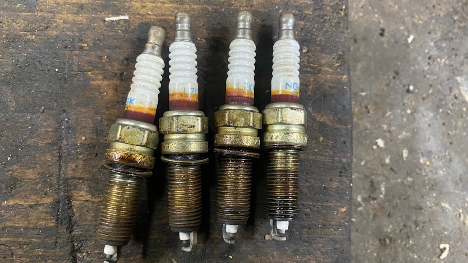

Свечи прошли 15-18тыс, точно не помню на каком пробеге менял их. В этот раз взял Torch LDK7RTCU.
Сайлентблоки поперечного рычага старые отслоились от втулки, на замену Ctr GV0652 и GV0651, и стойки стабилизатора оригинал 555403R000 2 шт.
И нужно потихоньку готовиться к замене всей задней подвески, сайленты тухленькие некоторые уже, печаль, даже не знаю что выбирать, ибо аналогов нормальных нет, а оригинал стрельнет в копеечку

Скажи, пожалуйста, номера прокладок.
224452B800
224432B800
224412B801
Спасибо!
