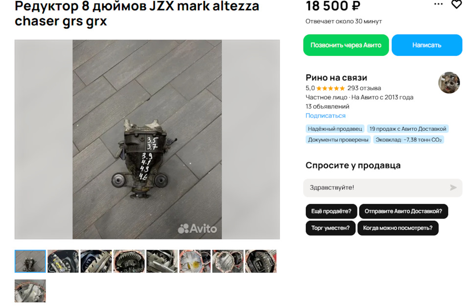

Было принято решение закупать и менять редуктор. С завода у меня стоит 8-ми дюймовый с парой 3.9. Цены варьируются от 30 до 55 тыс. рублей на дроме. Напротив каждого гордая надпись ТУРБО, а турбо — это дорого. Но, так или иначе, эти редуктора ставились еще на кучу автомобилей. Поэтому я нашел ТУРБО редуктор на авито за 18000 тыс. рублей, последний с парой 3.9 в Москве. Это было крайне важно, так как заказывать с доставкой крайне не хотелось.
500 Рублей вернули после отзыва, половина доставки была окуплена. :)
