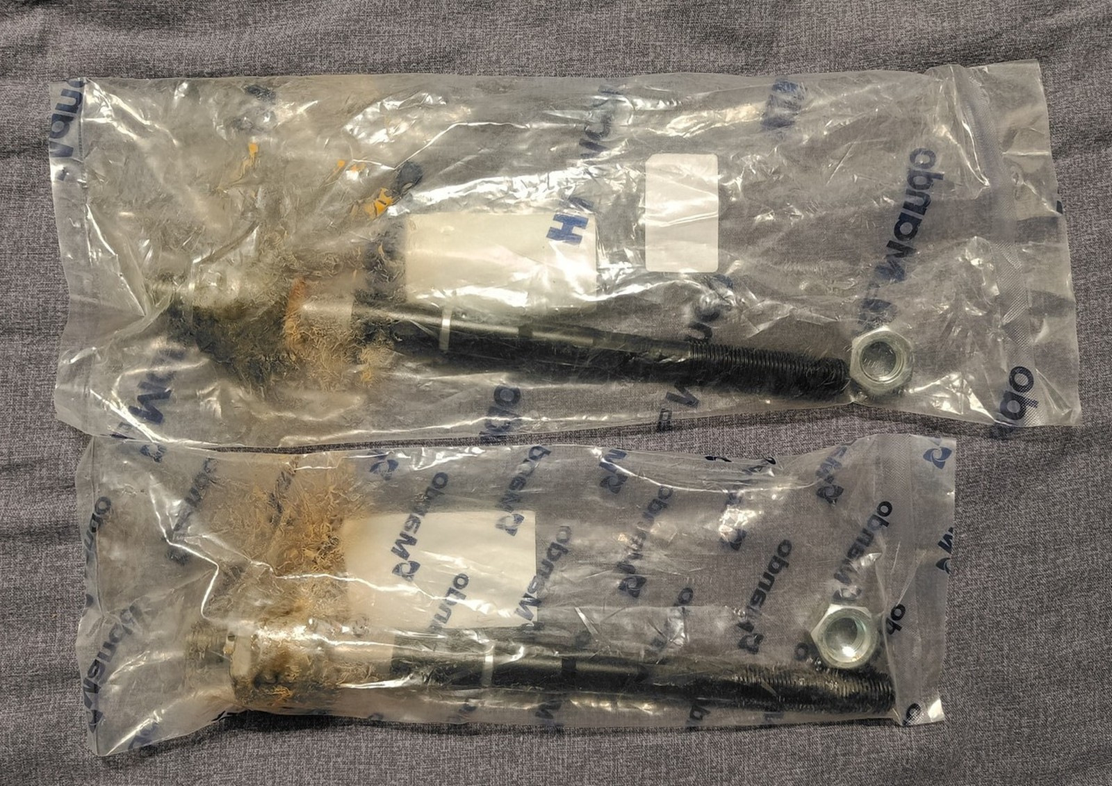

На прошлом визите приговорили к замене рулевые тяги и наконечники.
Сел я изучать вопрос. Оригинал конских денег стоит . Всякий дешман ставить не хочу. В итоге остановился на двух вариантах — MANDO и CTR.
Оставлю артикулы, может кому пригодятся :

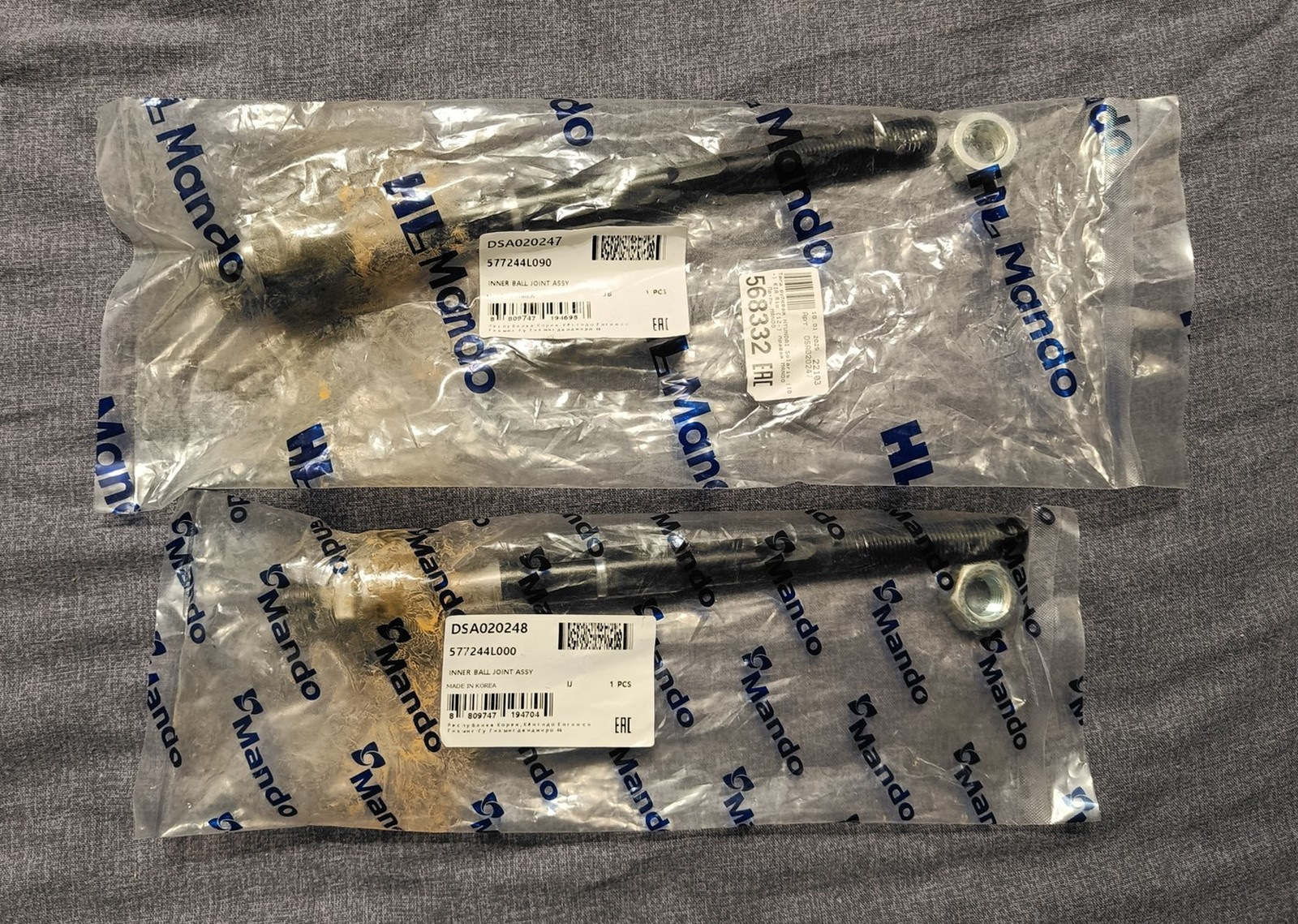

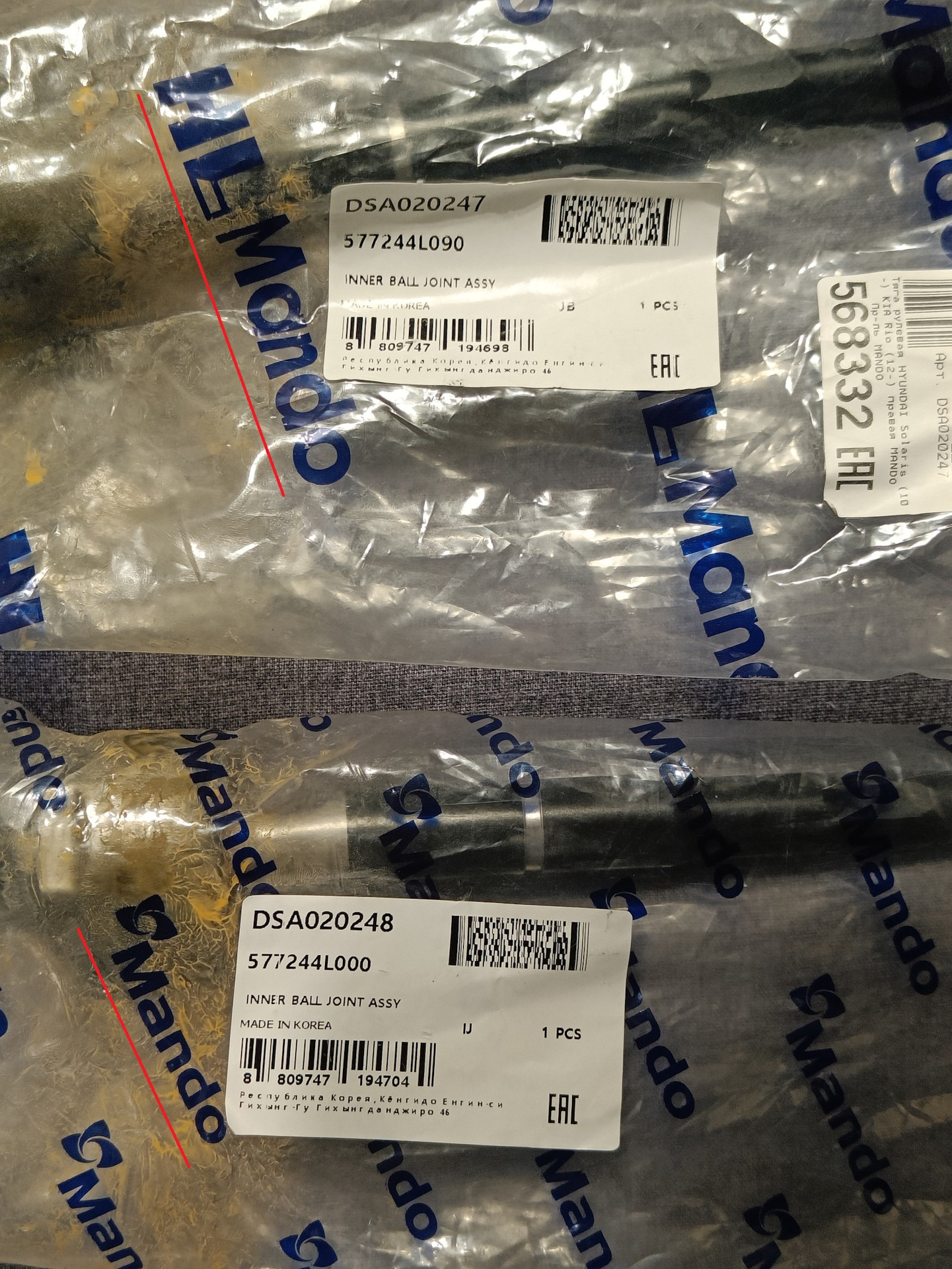

Тяги :
Оригинал 577244L000 / 577244L090
CTR CR0283L / CR0283R
MANDO DSA020248 / DSA020247

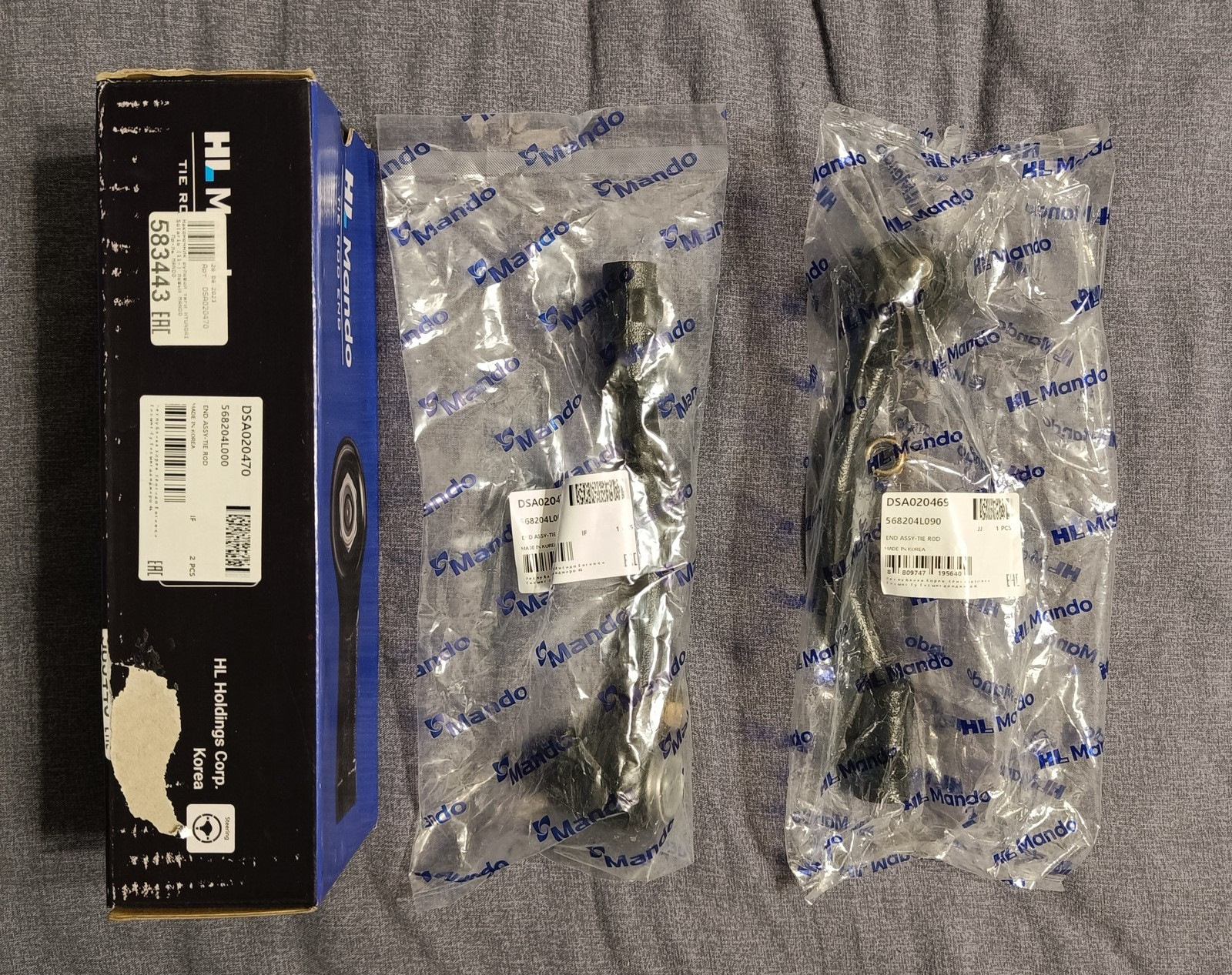

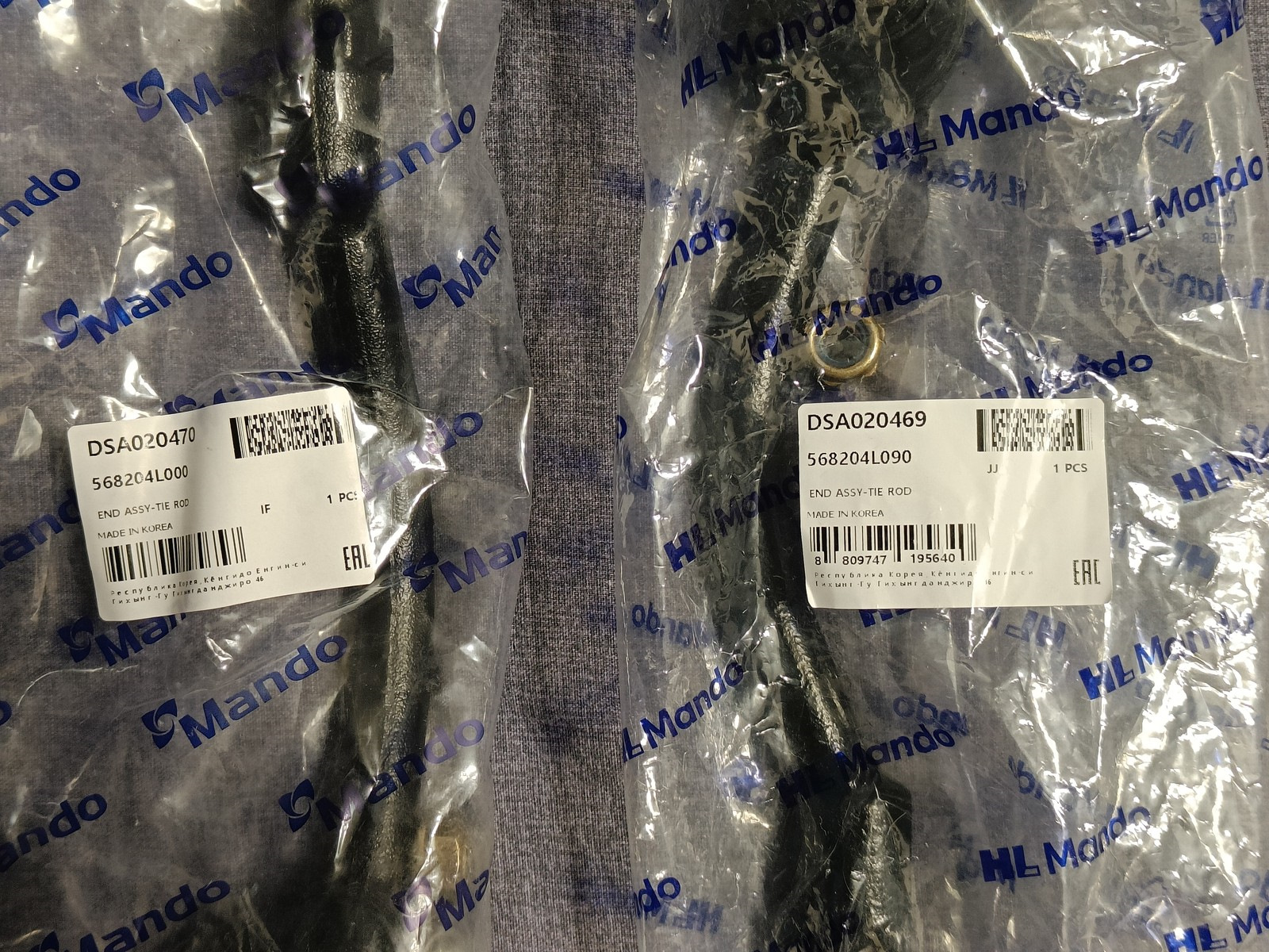

Наконечники :
Оригинал 568204L000 / 568204L090
CTR CE0338L / CE0338R (старый номер CEKH-47L / CEKH-47R)
MANDO DSA020470 / DSA020469
Решил остановится на MANDO. А если не найду, то CTR (их проще найти)
С тягами проблемы с наличием. В avtoall нашел по одной штуке, но пришлось ехать в магазин на другой конец Москвы. Тяги были просто в пакете.
С наконечниками ситуация чуть лучше. Было несколько штук. брал так же в avtoall .

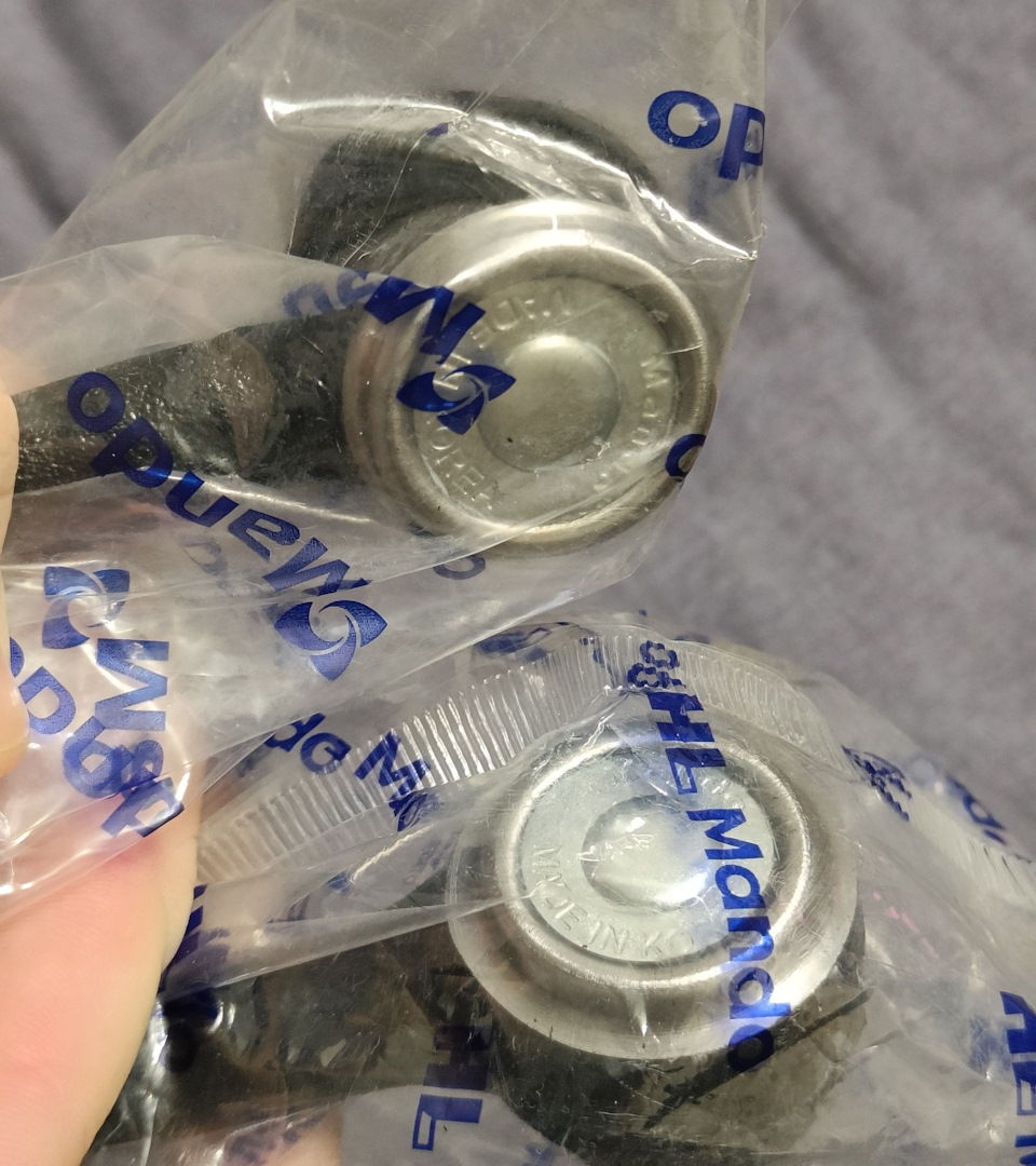

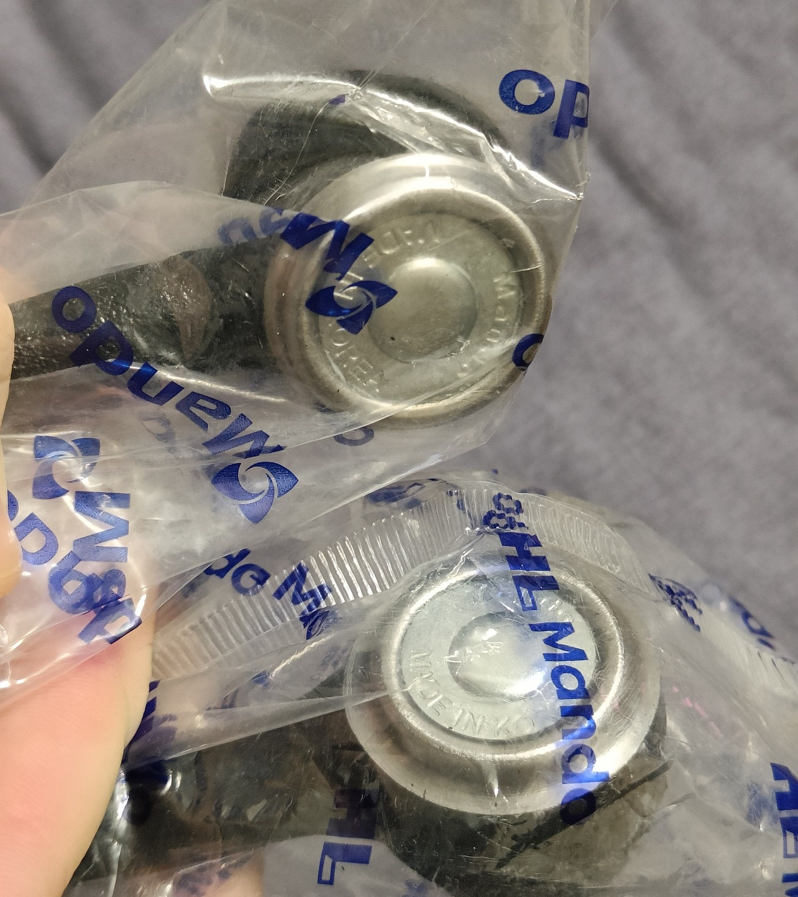

Смущает только что один наконечник в пакете и коробке, а другой просто в пакете. и пакет тоже отличается.
Будем надеяться что не палево, а просто разные партии.

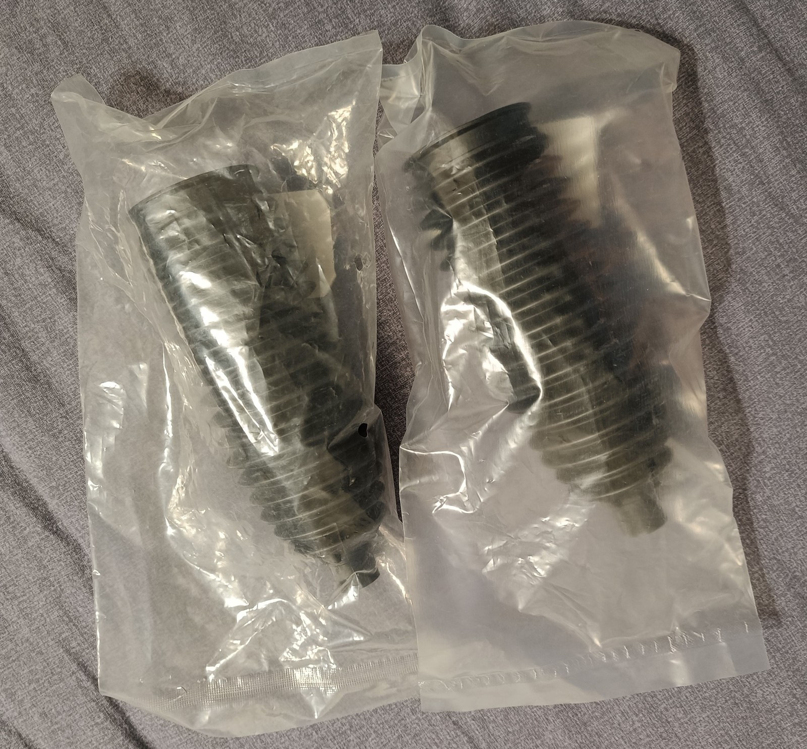

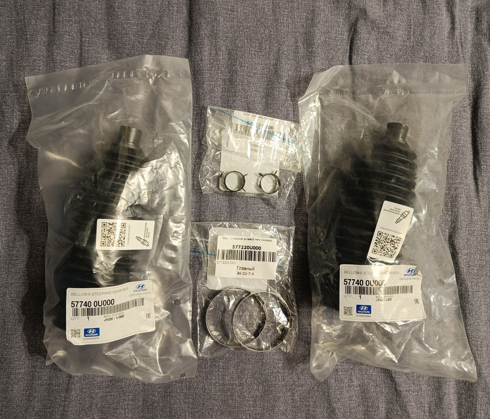

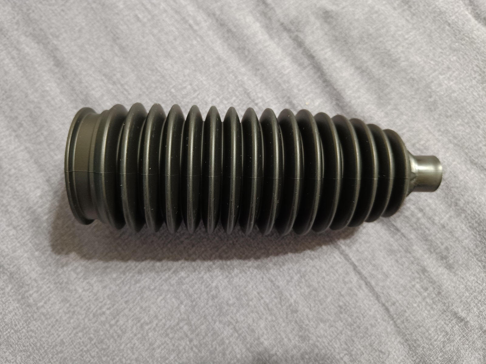

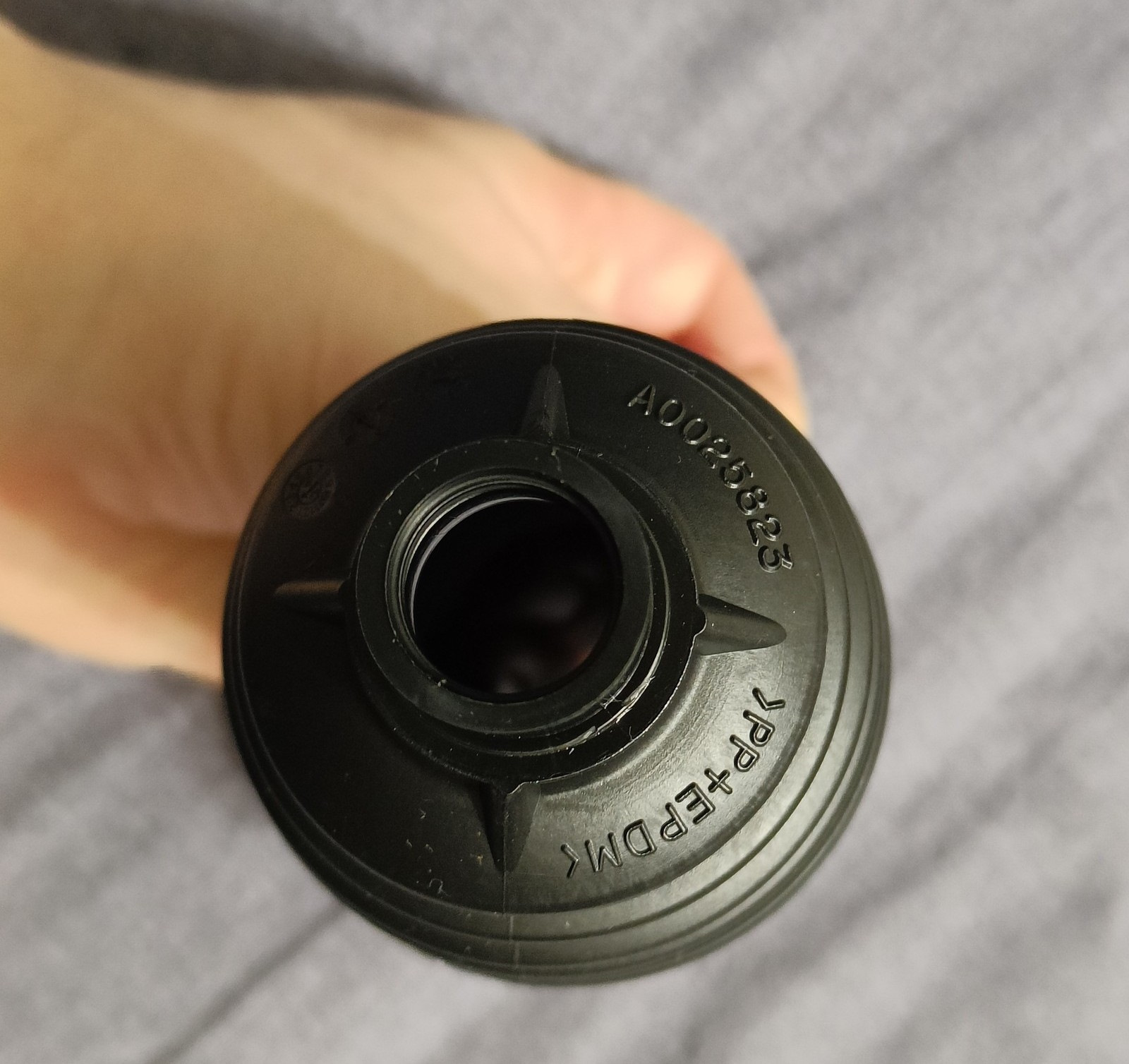

Еще взял на всякий случай пыльники HYUNDAI | KIA 577400U000

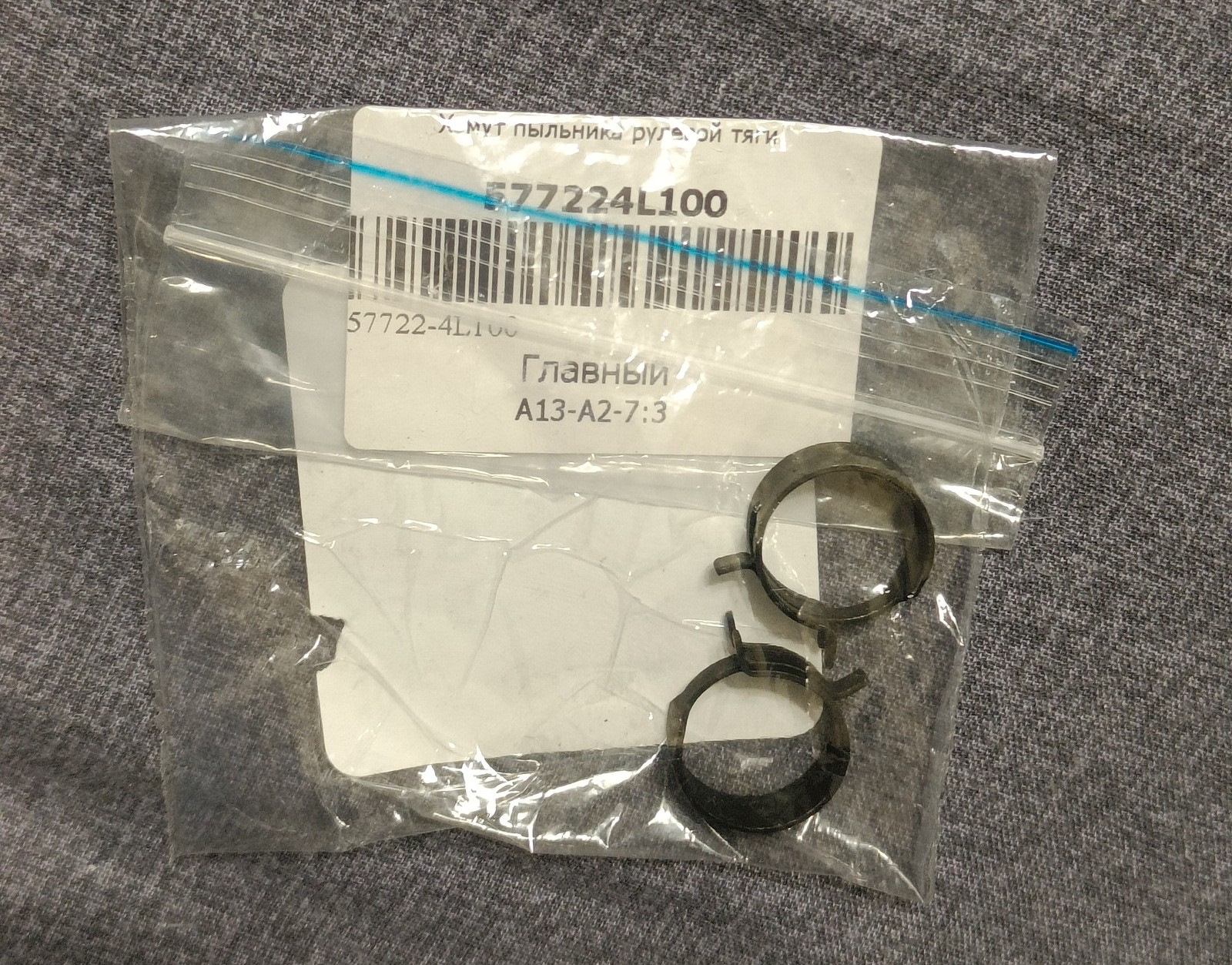

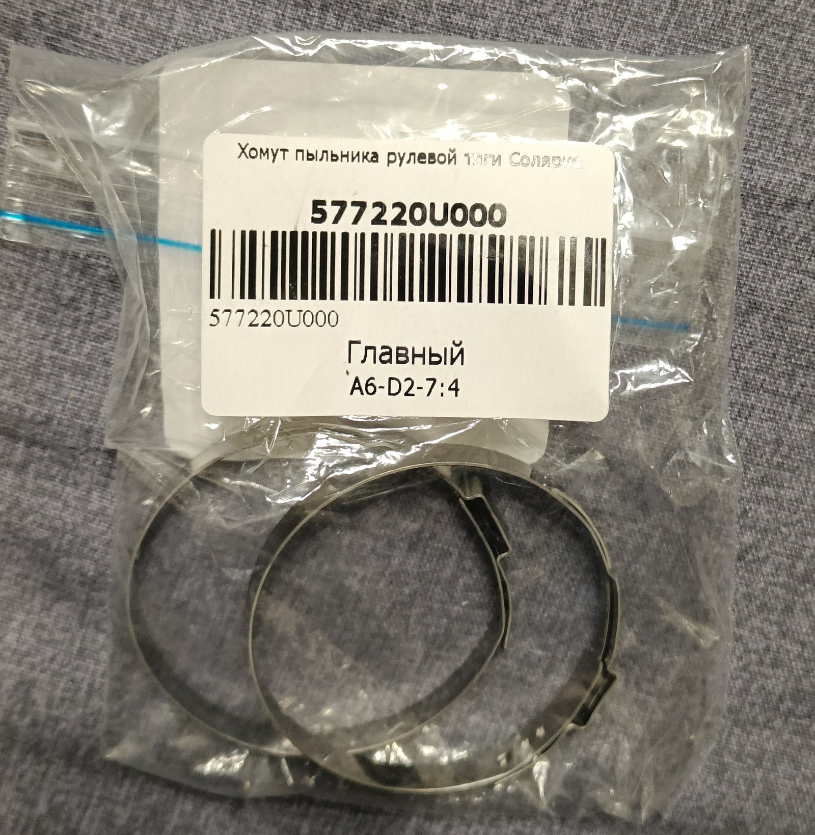

и хомуты HYUNDAI | KIA 577220U000, 577224L100
Если старые будут норм, останутся про запас

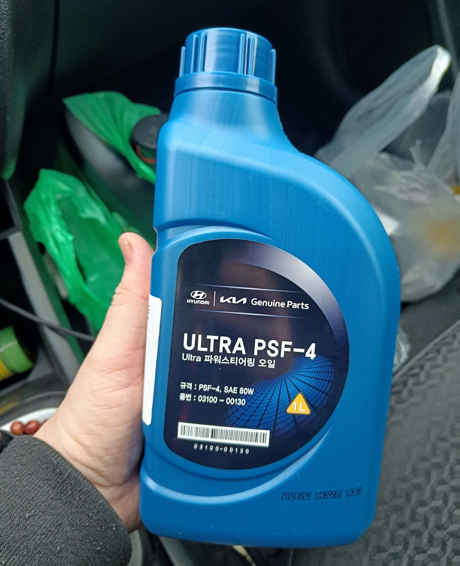

И жидкость в ГУР HYUNDAI | KIA 0310000130

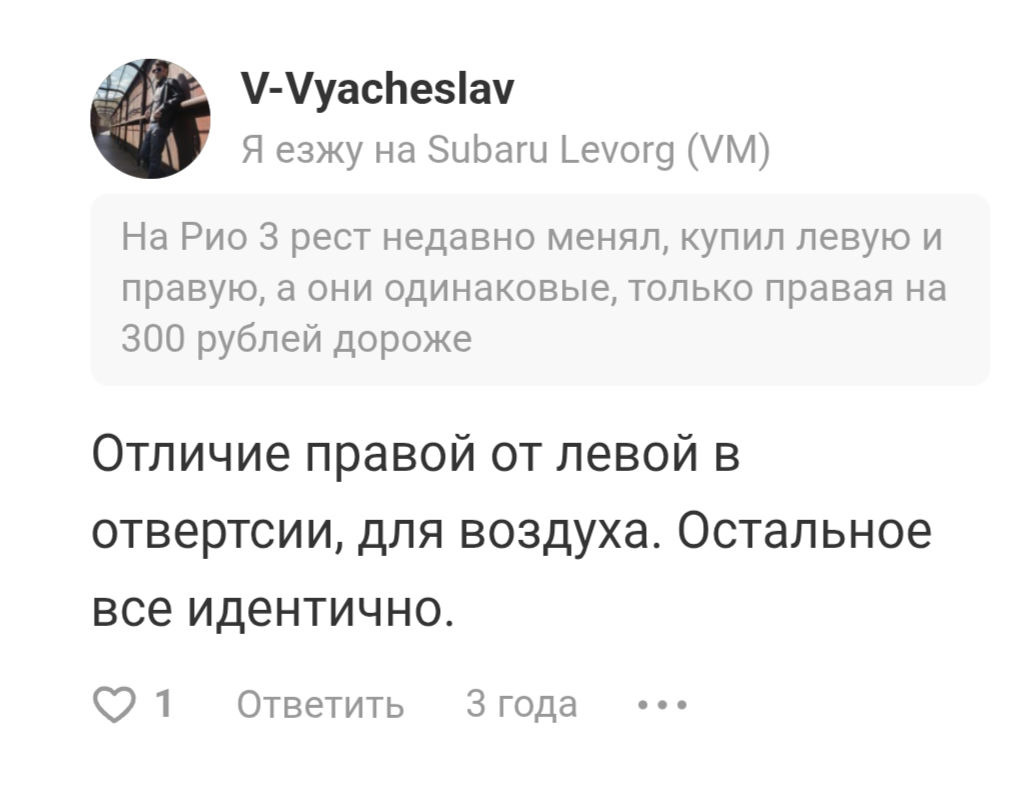

А в чем разница по тягам, они же одинаковые. Артикулы разные
Были раньше разные вроде, чтото там отличалось. Не скажу точно почему. Толи на одной дырочка была на другой нет.
Когда отцу ставил ctr брал, там единый артикул (а ранее тоже разные были)
www.drive2.ru/l/713811745918963797/
Nakamazi
Вот нашел камент старый
А оригинал разве не мандо?
Вроде бы нет, но точно не скажу, забыл старые запчасти забрать
Bulletm88
Где то видел что рейка TRW вроде

MANDO трудно найти, я если бы не нашел поставил бы CTR
56820 4L000 левый?
Да, 00 левый 90 правый
В записи коды идут левые / правые
Мандо норм тяги
