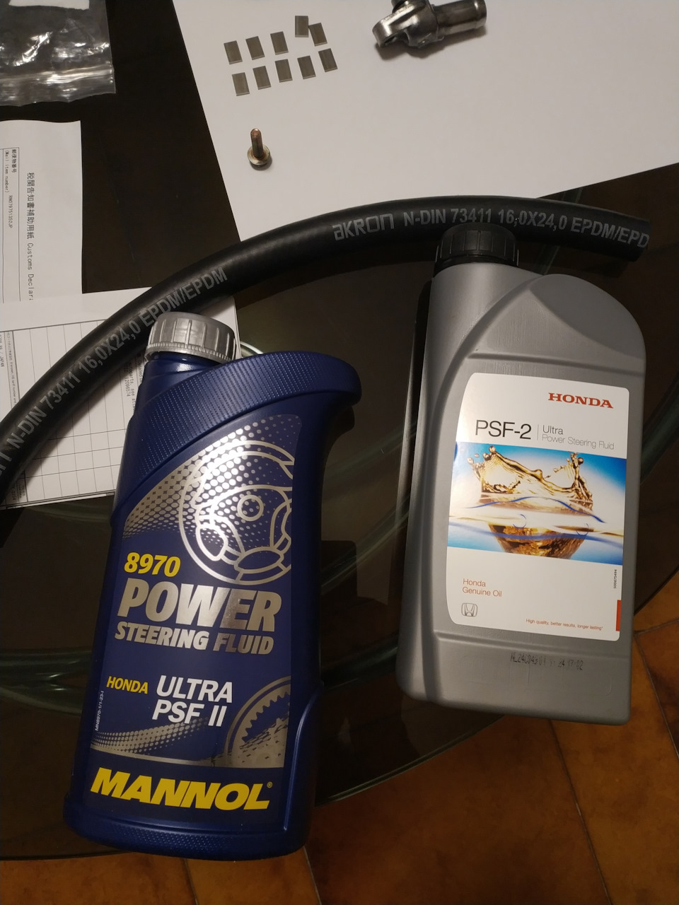

Пришло и мое время! В течение некоторого времени я слышал очень раздражающее жужжание в двигателе, которое становилось более выраженным при длительных поездках с прогретым двигателем. Я не сомневался, Как понять, от чего это зависит… Здесь вы действительно понимаете лучше, чем кто-либо другой, и опыт, накопленный на этом форуме, просто бесценен! Я купил все оригинальные детали Honda для полной переборки насоса, разобрал его и тщательно очистил, также купил трубку, которая идет от бака к насосу, потому что теперь она была сухой. Для промывки я взял масло Mannol и в конце оригинальное Honda PSF-2.
это список запасных частей:
Honda 56167-P2A-003 — SPACER, PUMP SEAL
Honda 90693-P2A-003 — CIRCLIP, INTERNAL, 40MM
Honda 91048-P2A-003 — BEARING, RADIAL BALL, 17X40X12
Honda 91249-P2A-003 — SEAL, POWER STEERING PUMP
Honda 91347-P2A-003 — O-RING 15.2X2.4
Honda 91348-P2A-003 — O-RING 51.0X2.4
Honda 91349-P2A-003 — SEAL, POWER STEERING PUMP COVER
Honda 91345-PAA-A01 — O-RING, 13.0X1.9
Honda 91370-SV4-000 — O-RING, 14.4X1.9

So clean 😄 Looks great 👍
Did it help?
I did the same using original parts. But after my fix, noises appeared
Кайф совсем пропал, так уже около недели… будем надеяться на лучшее!
