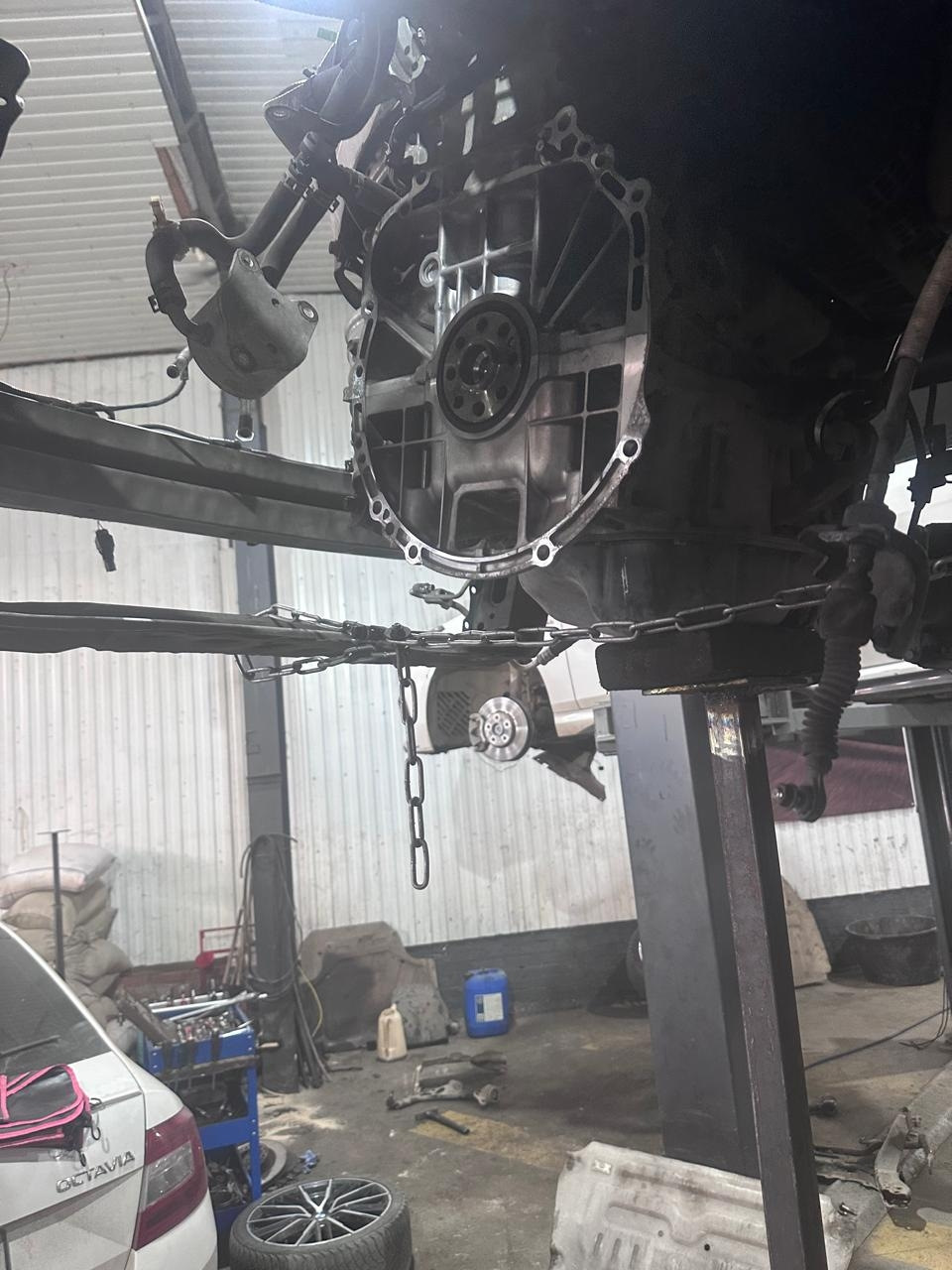

Когда я купил машину она была не обслужена, коробка вела себя сразу плохо, думал частичная замена масла как то поможет, но когда начали сливать масло сразу поняли что вряд-ли, гуталин вместо масла.
Естественно было принято решение попробовать сменить частично, но результат очевиден.
Далее я долго думаю ищу информацию где что и как и по отзывам и рекомендациям так как я не хотел платить две цены за коробку, решаю сработать с заводом из Тулы, вроде как ребята проверенные, давно имеют опыт ремонта этих коробок, есть гарантия 20к км или 6 месяцев, все с бумагами, договорились, оплатил, отправили коробку в партнёрский сервис в Краснодаре Avto Repair 23 (Артём если читаешь респект и уважение), приехал в сервис.
Познакомились, все внушает доверие, отдал новый радиатор кондиционера так как мой был повреждён, масло toyota ws и задний сальник коленвала 9031189015 (лезем уже туда значит меняем и его), ударили по рукам и я пошёл с другом гулять по Краснодару.
В середине первого дня всплыли доп работы: основной радиатор забит, нужно снимать и мыть
Все помыли, установили доп радиатор охлаждения акпп, заправили кондиционер и в конце второго дня заветный звонок все собранно
Приезжай забирать все хорошо работает, я довольный лечу забирать машину, тестируем, вроде все нормально, мы с товарищем уже сильно уставшие садимся и уезжаем домой 500км.
На следующий день я уже в обычном режиме дом работа, семья, магазины тестирую коробку и понимаю что есть моменты:
1) она включает передачи как то ощутимо, иногда с 3 на 4 или с 4 на 5 небольшой толчок
2) при сбрасывании газа в момент когда обороты падают на 1000 происходит подталкивание
3) гул на 2 передаче (не прям вой но его слышно хорошо)
4) самое страшное удар с P на R, происходит не всегда, не понятно от чего зависит
Я в панике еду к мастеру своему посмотреть на утечки, вдруг где то что то подтекает, но нет, звоню в Тулу так и так, они просят сделать ещё раз сброс адаптации, думают на свечи, подушки, ингибитор, я все это проверяю кроме ингибитора, снимаю им видео но все четко и подушки мастер говорит даже в момент этого удара они нормально работают… вобщем я в печали (так сильно расстраиваться из-за железок нельзя), общаемся с Тулой, они грешат на гидроблок, предлагают отправить гидроблок мне, я поменяю и все якобы пройдёт, я отказываюсь настаиваю на повторной замене коробки, они соглашаются и вот я уже еду второй раз в Краснодар.
Приезжаю на место, начинаем ездить, мне грамотно объясняют что ты купил не новую коробку, гул не такой громкий, поддталкивание при сбросе газа не такое уж и критичное и в целом коробка едет и переключает передачи, да признают что переключает ощутимо, но самое страшное это удар с P на R, я пытаюсь его продемонстрировать а она не бьёт, 2 часа мучений, на меня уже смотрят как на идиота и тут заветный удар, начинаем думать что делать, принимаем решение заменить гидроблок (снять с новой коробки и установить на мою), устанавливаем, тестируем, ничего не меняется(((
Тут начинается самый сложный этап переговоров с Тулой, я сильно нервничаю, не хочу все тут расписывать но скажу откровенно было очень тяжело, даже закурил, в переговорах они настаивают на замене ингибитора, якобы мы отправим вам бесплатно ингибитор и все пройдёт, я уже из опыта понимаю что нельзя уезжать от сюда без результата, быстро покупаю ингибитор, меняем, сбрасываем адаптации и НИЧЕГО не меняется… деньги в мусорку
Следующим днем мастер меняет коробку
Все готово, тестируем:
1) передачи включаются уверенно, ощутимо но на 50% меньше чем в предыдущей
2) при сбрасывании газа очень слабое подталкивание и на 70% оно происходит реже
3) гул на второй передаче есть но он тише в 2 раза и это уже нормальная работа планетарного механизма
4) как бы мы не пытались выдрочить удар с P на R его нет!
НО как всегда есть НО
Я сразу когда сел за руль, хозяину СТО сказал она немного вибрирует, но дорога там была не идеал и разогнаться негде город все таки, пришли к решению тестировать дальше, я уезжаю из Краснодара домой 500 км трассы и она немного вибрирует от 70км и выше, это не прям дикая вибрация но это есть…
Пока не общался с Тулой, думаю нет смысла, хозяину СТО в Краснодаре рассказал, обсудили, но он же просто ставит готовый узел, по этому даже не знаю что уже и делать, вероятнее всего буду ездить с этим. хотя бы работает нормально…
Выводы: завод в Туле явно не самое лучшее решение в моей жизни
Сервис хороший, все сделано грамотно, подход правильный, хозяин человек слова, коллектив приятный, мастер Артём который крутил мою машину — это реальный спец, человек живёт своей работой, он ей увлекается!
Всем родных дорог, пост дополню после общение с заводом автором ремонтной коробки из Тулы

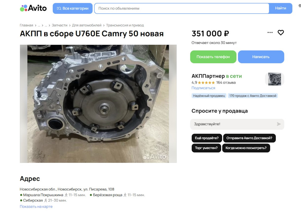

Ещё вопрос про соленоид slt и sl, они где расположены? Так как если в гидроблоке то мне же ставили гидроблок со второй коробки и проблема не ушла, а сейчас этот же гидроблок стоит на этой коробке и проблемы нет.
transagregat.ru/solenoidy-u760e-f.html — схема, 4 и 5 соленоиды.Могли в тихую заменить соленоиды, там три минуты делов…на снятом гидроблоке
У них небыло соленоидов этих, я приехал на коробке с этими толчками, мы сняли гидроблок с новой коробки которую они отправили заранее, поставили на мою коробку, проблема та же, приняли решение менять коробку, сняли мою коробку, сняли с неё гидроблок (который изначально был на новой коробке) и установили его обратно в новую коробку и установили коробку, проблемы этой нет, значит не в соленоидах была проблема, там же ещё есть механизм выбора передач, ступор, возможно в нем была проблема.
Блин, все может быть… знаю точно одно! Коробка на лексусах и камри именно шестиступка U760E ну такое себе произведение, до 200 к она более — менее ходит, а вот дальше лоторея прям какая то( Попал — не попал, ездишь — гадаешь и ждешь финалочки( типа как на пороховой бочке…

Доступность: В наличии
Производитель: CAR
Номер запчасти: 84201SP327 — аааа! блин это не оригинал))) понятно тогда всем за ценник)
Это может вообще не работать сразу после установки =)
