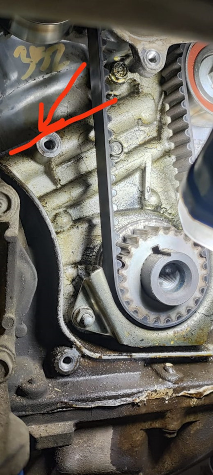

Предыдущая замена ГРМ была на 207000км и 6 лет назад, по этому случаю решил сделать замену. Комплект был закуплен в Хонда Изм: ремень OEM, ролики Koyo, помпа OEM, гидронатяжитель Aisin, передний сальник коленвала OEM, сальники распредвалов NOK (не пригодились). Полтора года и 25к пробега назад ГРМ переставлялся по случаю моего глупого поступка — демонтажа натяжителя, ремень был в норме.
Еще осенью 2024го заметил, что поддон запотел, вместе с ним область шкива коленвала. Думал, что потекли сальники распредвалов, но оказалось, что потекла прокладка маслонасаюоса, в итоге чуть не убила ремень, его сильно сносило по внешней части, весь потрескался. О том, что мне повезло, услышал много раз в тот день=) Помпа и ролики на вид и по работе — хоть обратно ставь, натяжитель не положили😒, но он бывало гремел последнее время, опять же после моего косяка. К моменту обращения на сервис из-под прокладки уже нормально так сочилось масло, поддон уже был сырой и на защите было масло, хотя при выезде в отпуск, то есть за 2000км до этого никакого криминала не было.
В итоге добавилось: замена прокладки маслонасоса и на всякий кронштейна масляного фильтра. Так как поддон пришлось снимать, он тоже переуплотнен, замыт. Метки были в норме, но мотор до замены ГРМ слегка трусило на холостых, вибрация была ощутимой, но не сильной, сейчас все отлично, мотор шепчет, работает ровно, хоть монету ставь.
Все работы произведены ХондаСервсиВологда, за что им очень благодарен.
Также по случаю сам заменил клапан ЕГР на новый из поднебесной, выглядит добротно, работает.

У меня тоже весь поддон в масле, прокладка на масло насос такая получается?
Да
Вот вокруг ремня сухо, а вот снизу уже виднеется масло
Не, у меня гораздо сильнее было, даже когда я заметил запотевание, в масле был уже весь поддон, не думаю, что прокладка сразу сильно будет пропускать.
Здравствуйте, у вас масло из под прокладки масло насоса попало на ремень ГРМ?Там вроде бы всё закрыто кожухом и якобы не должно попадать на ремень, по крайней мере мне так мастер сказал и наглядно показал на разобранном двигателе, у меня тоже немного пропускает, думал поменять, но моторист сказал затратная процедура, лучше совместить её с заменой ремня ГРМ по регламенту, а у меня он свежий
Хотел бы знать на 100%, но не могу, знаю лишь со слов моториста. На ремне имеется сильный износ по внешней части, разлохматился и будто-то чем-то пропитан, предположено было, что попало масло. Моторист сказал именно то, что оно может попасть еще на дефектовке перед заменой.

Опять же, полтора года и 25к км назад мой ремень тоже был еще в хорошем состоянии
