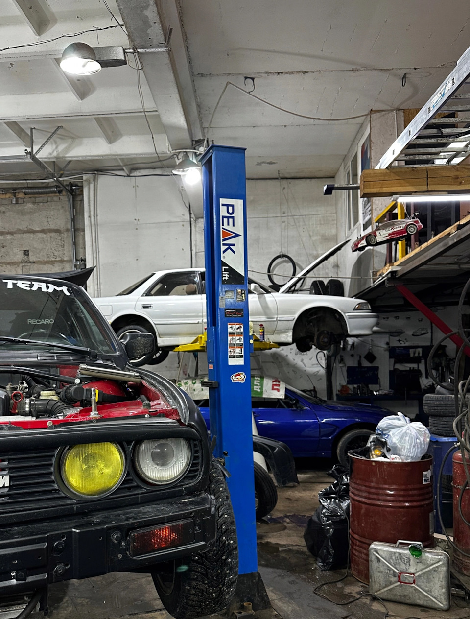

Марчок простоял почти месяц в сугробе. При попытке уехать, столкнулся с закисшими тормозами на морде. На морде стоят тормоза jzs161 На жопе сток jzx81 на вентилируемых дисках. Приехал сотый марочк, сдернул меня с места и мы поехали в сервак
Сервак у нас спортивный, образцовый 😁

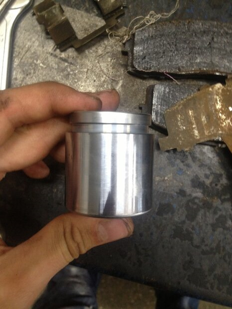

Тормоза jzx161: приговорили замену рем. комплекта
Задние тормоза jzx81: с одного цилиндра подссыкало масло, заказал рем. Комплект и поршни. Пытался найти направляшки на эти тормоза, но комплект на два суппорта выходил в то время 8тыс ₽. Проще перейти на другие тормоза.
Нашел подходящий поршень, благо на масуме есть точные размеры и картинки. Masuma MBC0090 2шт. Для задних jzx81 тормозов

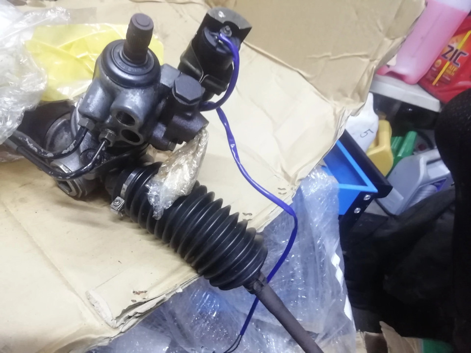

По креплению рейка похожа на чвд рейки с 93/105/115 кузовов. Там тоже не два болта с сайлентблоками, а обхватка такая. Никто не прикладывал чвд рейки к х81?
Пока до этого далеко, моя 80-ка еще не на ходу)) рейка кстати там хорошая, по крайней мере усиливает мощно, мезинцем на месте руль крутить можно. При этом подтекает судя по всему слегка и тяга постукивает если рулем дергать, но это фиксится
Если бы не было выбора, я согласен альтеза как вариант, только у нее оборотов руля меньше А так можно было бы и от сотки загнать. Пока есть запчасти, можно немножко и потратиться Ps: через 3тыс км рейка застучала 😹

Взял в придачу к рейке
Рейка завод jzx81
Это понятно, я говорб от чего можно попытаться подобрать. Так как жзх81-реек на дороге не валяется живых))
Может не сама рейка стучит? Как такое может быть-то (никак)
Я очень надеюсь что не она 😹
Рулевые тяги пошатать, наконечники, саму рейку целиком (там подушка может быть ссохшаяся). Ну и шаровые/опору стойки.
Вообще для начала на месте рулем покрутить резко лево/право на заметную величину и (где-то пол-оборота) и послушать есть ли стук
