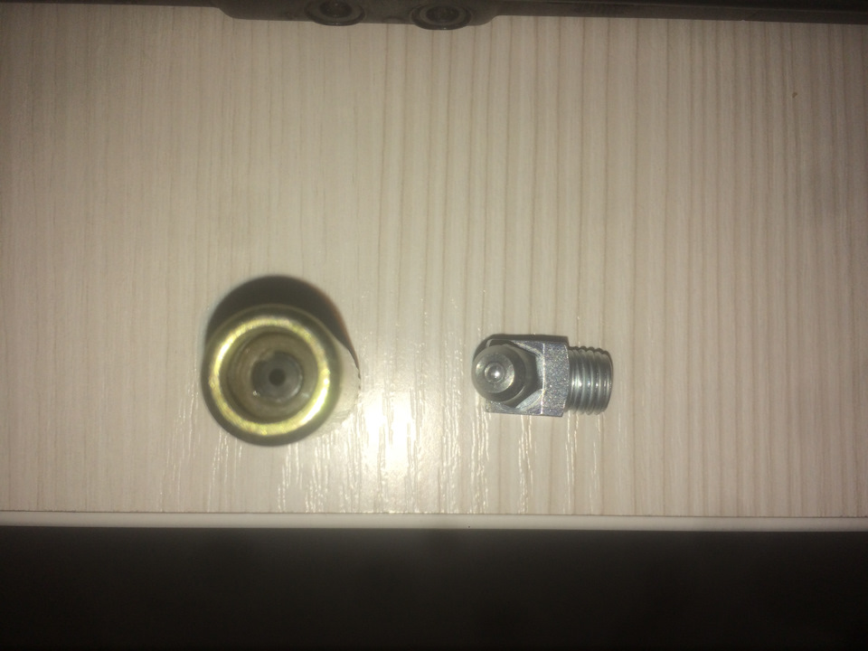

Купил себе крестовины GMB23 и шприц для смазки ( вот такой toolsmarket.by/sites/defa…853d113.jpg?itok=2l-fW3bi ), вот только не знаю с какой насадкой шприцевать, так как прикинул все насадки от этого шприца к головке для шприцевания крестовины, а они не держаться плотно. Какой ты насадкой шприцуешь и плотно ли она сидит при шприцевании?
До этого шприцевал точно таким же как у тебя чёрный гибкий. Ничего не слетало. Сейчас купил шприц гросс под тубу. У него просто металлический изогнутый штуцер, но тоже ничего не слетает. Сидит плотно. Я думаю у тебя на шланге какой-то косяк

завтра буду менять крестовины, сегодня только шприц купил и просто надел )
А когда одел на тавотницу то снимается с неё как? Когда просто тянешь от неё в сторону или под углом как-бы на излом?
Там Ее как хочешь можно доставать. Она там свободно ходит
У тебя шланг косячный

В головке на шланге нет лепестков
все, я понял как надо, там 3 лепестка были, а я их не заметил изначально)
Их получается вставлять по бокам и они зажимают тавотницу?
Ну да ;)) а почему их на фото нет?!
они в коробке изначально валялись, я думал может так что попало лишнее xDD
