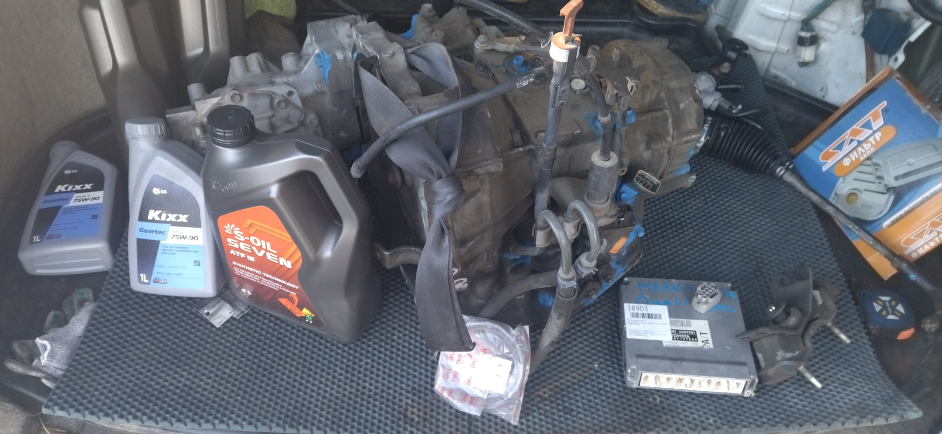

Печаль случилась в декабре. В прошлом году, не помню точно когда, появилась проблема — автомат не ехал на холодную. При включении передачи надо подождать несколько секунд до толчка. Было ощущение, что не нагоняет давление. Уровень масла при этом в норме и это только на холодную, при долгом простое. С приходом холодов ситуация усугубилась, теперь надо было ждать пока прогреется. Поиск информации показал, что вероятнее всего забился фильтр. Поэтому пока масло густое и холодное, насос втягивает его туго, а после прогрева все приходит в норму. Но авто едет, автомат в движении не буксует, все передачи отрабатывают штатно.
И вот только в декабре нашлась возможность этим заняться. Тем более раньше мы с женой разъезжались на работу буквально в противоположные от дома стороны, выходной совпадал у нас один и оба авто эксплуатировались одновременно. А тут она сменила работу и теперь можно на одной машине ездить, да еще и графики одинаковые. Выезжаем в субботу с планом взять дексрон и на всякий случай фильтр, а по приезду скинуть поддон. Жена за рулем и с настроением не очень хорошим. На мое предупреждение, что не надо так крутить мотор, сказала, что все знает, так ездит и вообще я ее отвлекаю. Ну мы и тронулись с 3000 оборотов и характерным запахом. По пути я вышел к своим студентам, надо было две пары отвести. И вот во время пары прилетает сообщение — марк не едет назад. Как выяснилось, он не просто не едет назад, а едет только вперед и на всех передачах. Насте пришлось самой его толкать назад, т.к. припарковалась передом под магазин. Что любопытно, никто из мужиков вокруг не предложил девушке помощь. По итогу марк отогнан домой своим ходом, все передние передачи работают, дела завершили уже на эскуде.
Предположений было много разных, но ошибок в ЭБУ нет, АКПП в аварийный режим не проваливается и реально на всех положениях селектора едет вперед. Тросик тоже целый, шифтер на корпусе переключается. На паркинге стоит, но с нагрузкой вперед, как остановка на передаче. Самое реалистичное предположение — блинчики фрикционов передней передачи стали тортиком. В общем, пакет слипся и стал постоянно заблокированным. Но во всех вариантах это снятие АКПП. По ценнику за ремонт озвучили от 70 000 рублей, за замену от 15-20 000 рублей, контрактная АКПП от 25 000. Решено менять, но уже после Нового года, т.к. началась суета, мест в сервисах не густо, а еще надо как-то проехаться собрать запчасти.
Как только разборки вышли из праздничного запоя, была найдена АКПП A541F-04A от родного 2MZ-FE с пробегом 118 000 км. за 30 000 рублей. Более дешевая за 25к была без раздатки. С ней у меня проблем не было, но решил, не экономить 5000 и заменить сразу с раздаткой на всякий случай. Тут еще и эскудик закапризничал и начал заливать свечи — искра есть, а даже не чихает. На самом марке ехать не вариант, если где уткнусь передом, то назад только толкать. Пришлось напрячь брата на поездку за запчастями, заодно и марка развернуть. Двор у нас узкий, в один прием не развернуться. Пришлось его тросом за зад вытягивать, а потом обратно за зад затягивать.

С маслом для АКПП я пролетел. Старая то коробка имеет на щупе маркировку Dexron-II, по мануалу Dexron-III. Для замены с прочисткой фильтра взял 3 канистры по 4 литра самого недорогого корейского S-OIL 7 ATF DEXRON III, предполагая, что если поможет, то заменю на другое, а если не поможет, то не жалко. И только когда перегружали запчасти в марка, обратил внимание, что у новой на щупе Type T-IV. Масло в автомате было, при разборе его не слили, в раздатке тоже, но заменить стоило оба. Вес автомата с раздаткой и жидкостями оказался такой, что было непросто вдвоем переложить его из багажника в багажник. Для раздатки взял Kixx GEARTEC 75W-90 GL-5. Для автомата пришлось брать уже по пути на ремонт, выбирая место и маршрут так, чтобы назад нигде не сдавать. Оказалось, что найти хорошее японское масло все еще можно, но если заранее, а когда надо вот прямо сейчас, да еще и в субботу, то почти все предложения с рук и повезет, если человек дома. По итогу, купил две по четыре Kixx ATF MULTI. T-IV не нашлось. К Kixx у меня претензий нет, в эскуде давно в моторе и трансмиссии оно. Качество нормальное, ценник не космический. Есть, кстати, подозрение, что новая АКПП без проблем поедет и на Dexron-III. Подозрение появилось от того, что в 1998 году, когда у нас случился рестайл, произошла так же смена стандарта трансмиссионных масел АКПП c GM Dexron-III на Toyota Type T-IV. Учитывая, что АКПП получила новые функции, но сохранила полностью маркировку модели, вероятно, рекомендация другого масла связана просто со сменой стандарта и совместимостью нового стандарта масла со старыми. Но это только предположение.
Раз будет сниматься автомат, то стоит сразу заменить коренной сальник. Пробег то уже перевалил за 500 000 км., а сальник не менялся. По каталогу у нас два ОЕМ на него 90311-92008 и 90311-92007. Но он полностью идентичен 90311-92003. В подборе чаще выходят замены именно с последним номером. Сальник использован THO 01010428. Размеры 92-110-9,5. И конкретно у THO указана совместимость с ОЕМ 90311-92006.

Работа вышла в 25 000 рублей, включая антифриз, заказанный сервисом, т.к. мой был грязный. ATF заменена частично, поддон не снимался, вошло только 4 литра свежей. Сказано немного поездить так и провести полную замену.
Итого, АКПП + рейка + работа + жидкости и сальник + сход/развал обошлись в 71 400 рублей. Dexron-III считать не стал, он пойдет эскуде.
После езды на ссущейся рейке, прям почувствовалось как стал отлично рулиться. Ранее думал, что и ГУР под замену уйдет. Пока рейка текла, даже с полным бачком он гудел. Теперь тишина. К автомату надо немного привыкнуть, ну или он привыкнуть должен, кажется, что немного затягивает первые две передачи. С блокировкой гидротрансформатора пока не разобрался, не удается заметить когда она включается, либо создать условия для включения. Сканером температуру АКПП тоже еще не смотрел.
