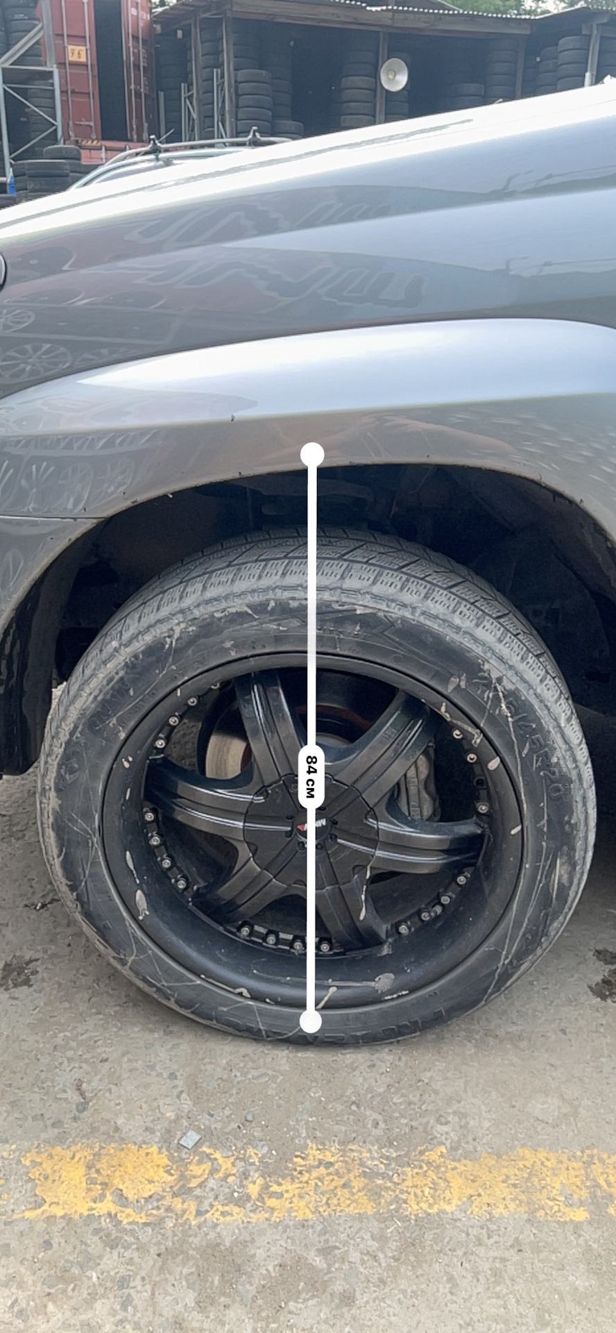

Решил наконец-то перед новогодними праздниками перетрясти всю ходовую, т.к. сзади пневма не держала, за ночь падала на отбойники, сначала перед стоянкой задирал положение в самый вверх, но со временем и с верхнего положения тоже за ночь падала, потом на ночь ставил домкрат под правую тягу:) так подушка была без нагрузки, сильно не спускало.
Оригинальные пружины выходили по 20к на сторону, лазил по фарпосту и нашел б/у (+-500км) ome 2884 за 20к комплект, стояли на fj cruiser, продавец сказал что жесткие) по каталогу они на Прадо 120 +1дюйм с нагрузкой 50-100кг, на Gx мотор как раз на столько тяжелее, решил что норм и будет около стока
Также решил вкруг поменять Амморты, сзади уже стояли простые каяба без темс спереди еще походу родные
Также купил под задние амморты новые шайбы от двухсотки по 4 шт на сторону, на передние продавец аммортов бонусом подкинул шайбы неоригу, втулки и гайки верхние шли в комплекте с аммортами

Комментарии 3
такая же беда по переду. думал как лифтовать. хотел оставить пневму тк еще рабочая, а темсы уже не раб. буду делать как по вашему примеру. потом напишите пожалуйста как задние амморты от 200-ки поживают
И как задние аморты от 200-ки?
толком не затестил еще, после ушатанной подвески всё замечательно)думаю чуть пожёстче чем от 120-го
