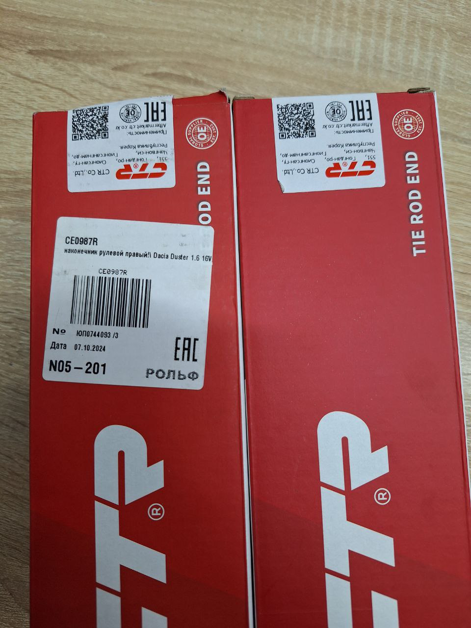

Не долго думая, я решил начать с малого и заменить рулевой наконечник (был разбит правый). А что, вдруг вибрация уже на этом этапе пропадет?
Все и везде мне сказали, что раз уж ты меняешь один, то меняй и второй, все равно делать схождение, а вдруг второй выйдет скоро из строя и снова делать схождение… Ну, мысль здравая, хоть я и очень не хотел менять левый оригинальный TRW наконечник, но все же пришлось заказать новые на обе стороны.
Выбирал между TRW и CTR. Понятное дело, что очень хотелось туда установить Лемфердера какого-нибудь, но так как было не понятно решит ли это вопрос с вибрацией и сколько еще придется вложить денег, то решил не тратиться лишний раз.
Ну, собственно, из этих же соображений я и не стал выкупать TRW наконечники и выбор пал в пользу CTR.
Кстати TRW пришли турецкие, что в принципе тоже неплохо, но я почему то не захотел их. (у TRW, кстати резина пыльника в разы была тверже, чем у CTR. Думаю, что это можно записать в плюсы TRW)
И так, артикула:
Renault — 8201108332 — правый
Renault — 8201108339 — левый
TRW — JTE1195 — правый
TRW — JTE1194 — левый (вроде бы, не помню точно)
CTR — CE0987L — левый
CTR — CE0987R — правый
