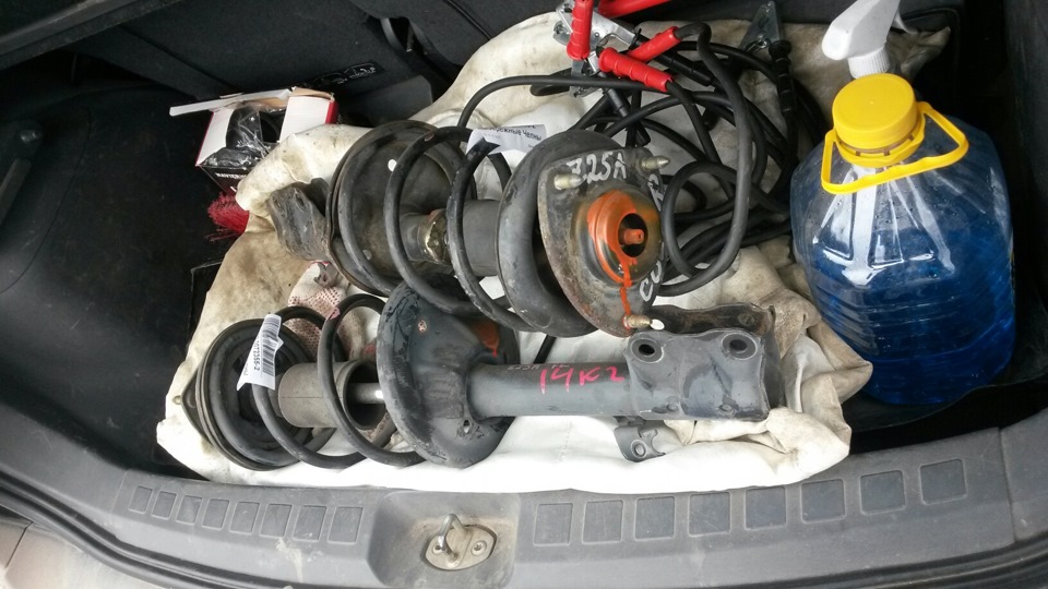

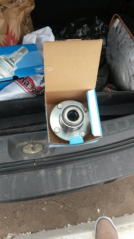

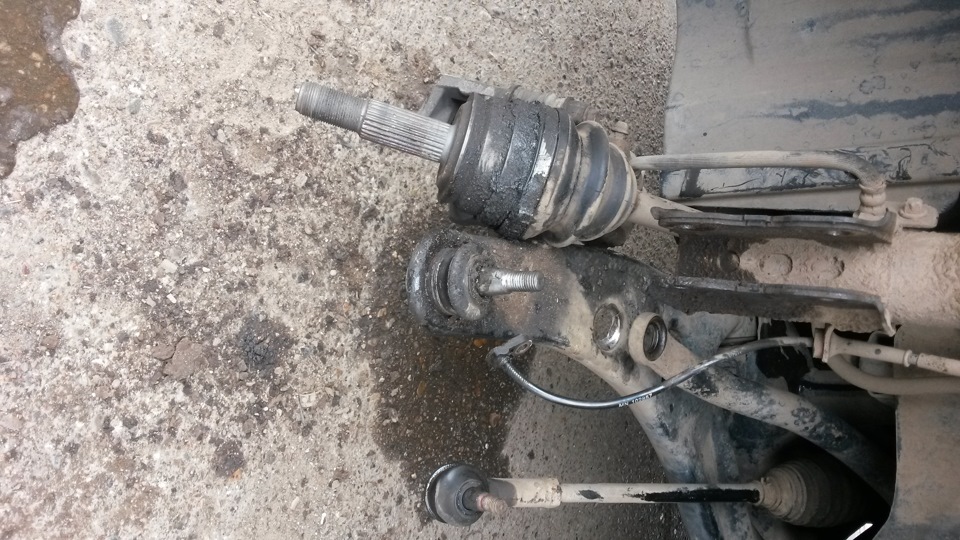

Заменил ступицу и гранату. Номера деталей:ступица VKBA6680 SKF 3 489.79 руб. и VKJA5817 SKF ШРУС наруж.ком/ 2 813.54 руб. Стойки будут контрактные с правого руля 3 000 руб. пара. По замене в принципе ничего сложного, только гайки крути да молотком стучи. Датчик АБС снять не смог, прикипел намертво, пришлось им пожертвовать. Как новый придет, поменяю.

как вытащить привод из коробки?
Гремят. Я тоже шайбы приготовил, купил конусные с грузовика. Все-таки наверно контрактные рычаги поставлю.
В рычаге место под стойку стабилизатора разбито, не гремит? Я себе туда шайбу вварил.
А разве стойки с правого руля подходят на европейца?
Да, они подходят.
Да подходят, только резьба на крепежных шпильках у них своя. Ступицы тоже подходят только расстояние между шпильками у японцев 4х100, а у нас 4х114,3
Хорошие цены.
По датчику АБС — тоже у меня "прирос" однажды. Еще на левом руле. Часа 3 в сервисе бились.
