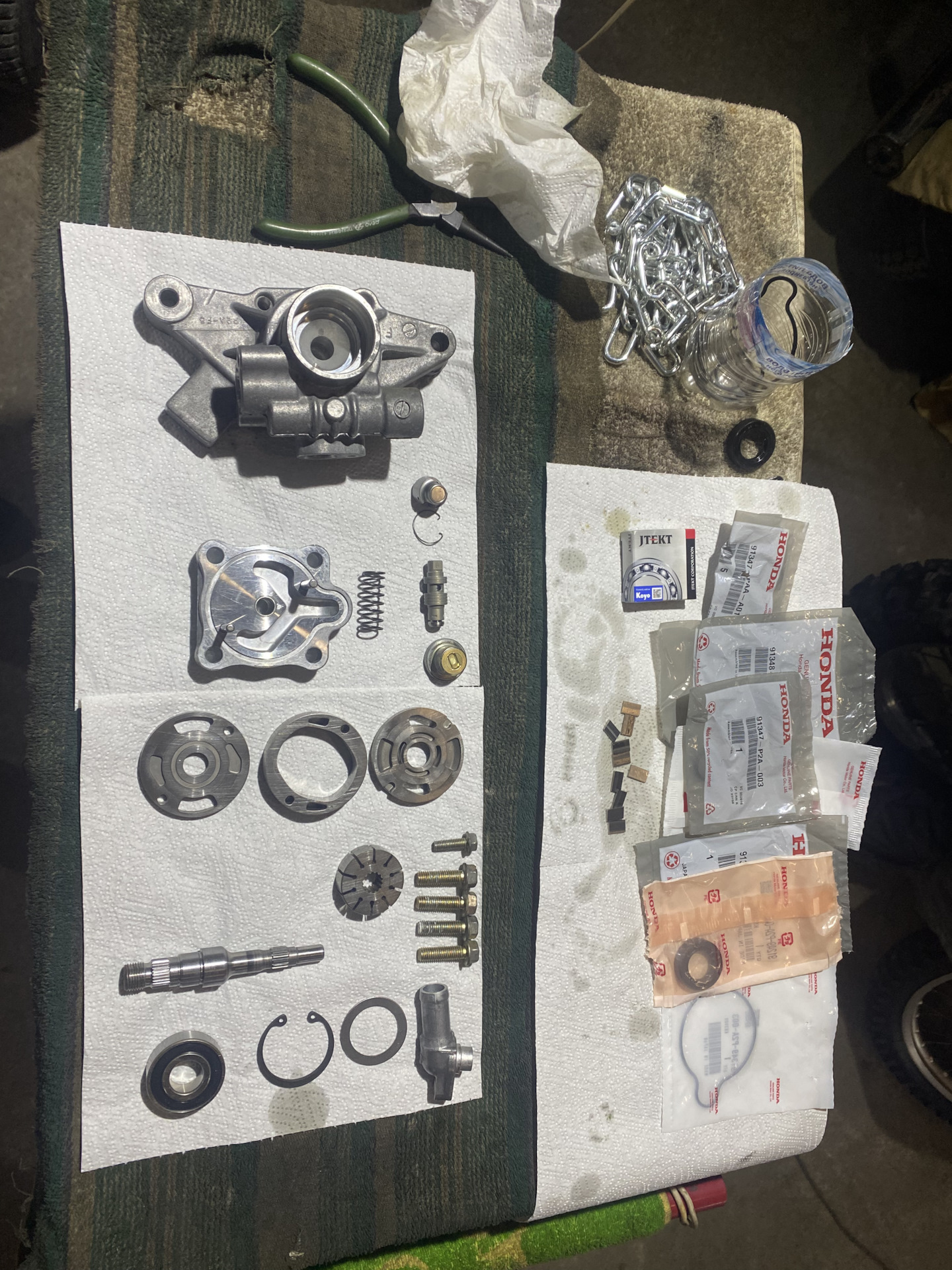

При покупке авто было замечено запотевание вала насоса, по маркерам на насосе было понятно что стоит контрактный, но ТК лет ему столько же сколько и хонде сальник умер естественной смертью. При первых морозах течь дала о себе знать в виде резкого падения уровня жидкости.
Варианта решения три:
1) перебрать оригинал 5к
2) купить контракт от 10к
3) купить Китай от 5-7к
Принял решение разобрать, отдефектовать, при отсутствии износа вала и лопастей насоса перебрать.
Конечно Надежда была на вариант номер 1, китайский насос у отца на туксоне прожил два года. После разбора стало ясно что всё живое, подшипник имеет небольшой люфт, видимо что и стало причиной износа сальника.
Выручил автодром на Герцена (для омичей)
Оригинальные РТИ были в наличии, подшипник тоже.
Цена 2700₽ за всё
Масло псф 1500₽ литр
Брал спецом не оригинал, промою систему и к следующей замене масла в двс заменю на оригинал при отсутствии вопросов к системе гидроусилителя.
Описывать процесс смысла нет, правильнее будет открыть сервис мануал и всё делать как там написано. Главное не торопиться, между подшипником и сальником не забыть положить шайбу, всё резинки обязательно мазать маслом, лопасти не перепутать рабочей стороной! И да, отмыть лучше перед разбором, видел на драйве что люди делают наоборот.

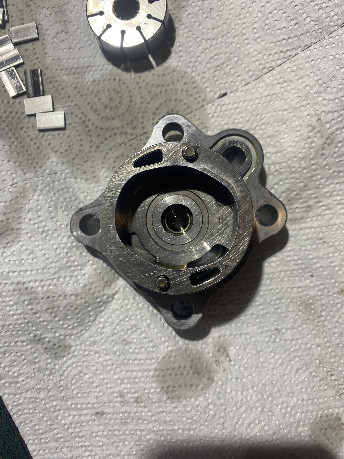

статор ротора насоса имел износ ? там где лопатки насоса его теребят
у меня прям волны износа были — вполне несложно выправились
Всё ок. К работоспособности насоса вопросы отсутствовали.
