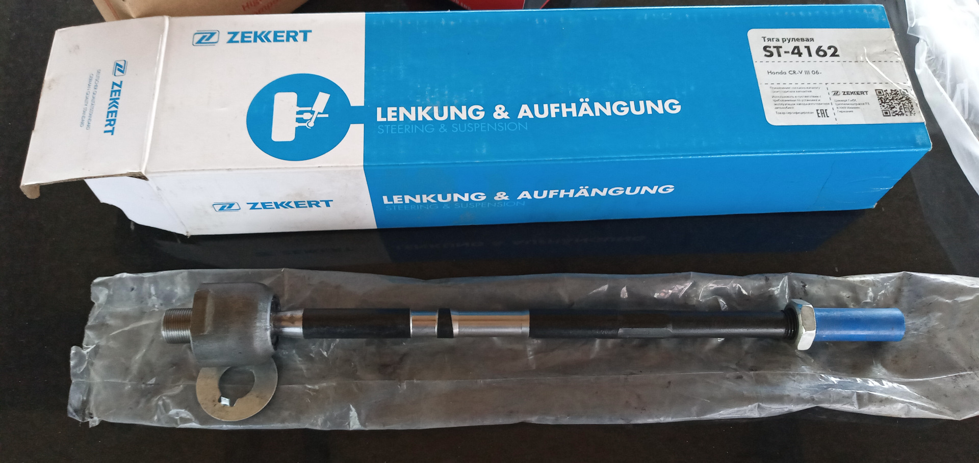

Доброго времени суток, читатель. Не знаю, как все сложить до купы, но как-нибудь начну) Был стук в рулевой. Приговорили на СТО рулевую тягу и рулевой наконечник. Поменяли сами, т.к. доверие к слесарям с каждым месяцем тает все больше. Тяга действительно была хлипкая. Стук стал тише, но полностью не пропал. Покатавшись, месяц — полтора поехали на диагностику рулевой. Приговор — рулевую на ремонт. Еще месяц ожидания очереди. Стук в рулевой усиливался. Дошла наша очередь. Оставили машину на день. По итогу рулевую сделали, стук пропал (я думаю поменял втулочки), но на самой рейке отломан один зуб. (Проблема была в том, что в конце оборота приходилось докручивать руль, до конца не возвращался. Но на эту проблему забил). Рейку новую найти не реально, только с разборок в хорошем состоянии. Та ну на. Короче, забираем машину. Все тихо. Проезжаем километра два. Светофор. Красный. Останавливаюсь. Загорается зеленый. Включаю 1-ю передачу. Ехать — а машина глохнет. Опять, завожу, первую, трогаться, заглох. Что за на! Звоню ремонтнику. Приезжает вместе с эвакуатором, опять забирает машину. Итог — при ремонте рулевой забыл закрутить подушку двигателя. Блин, ну как так то(. Все закрутил, все работает, уехали нормально.

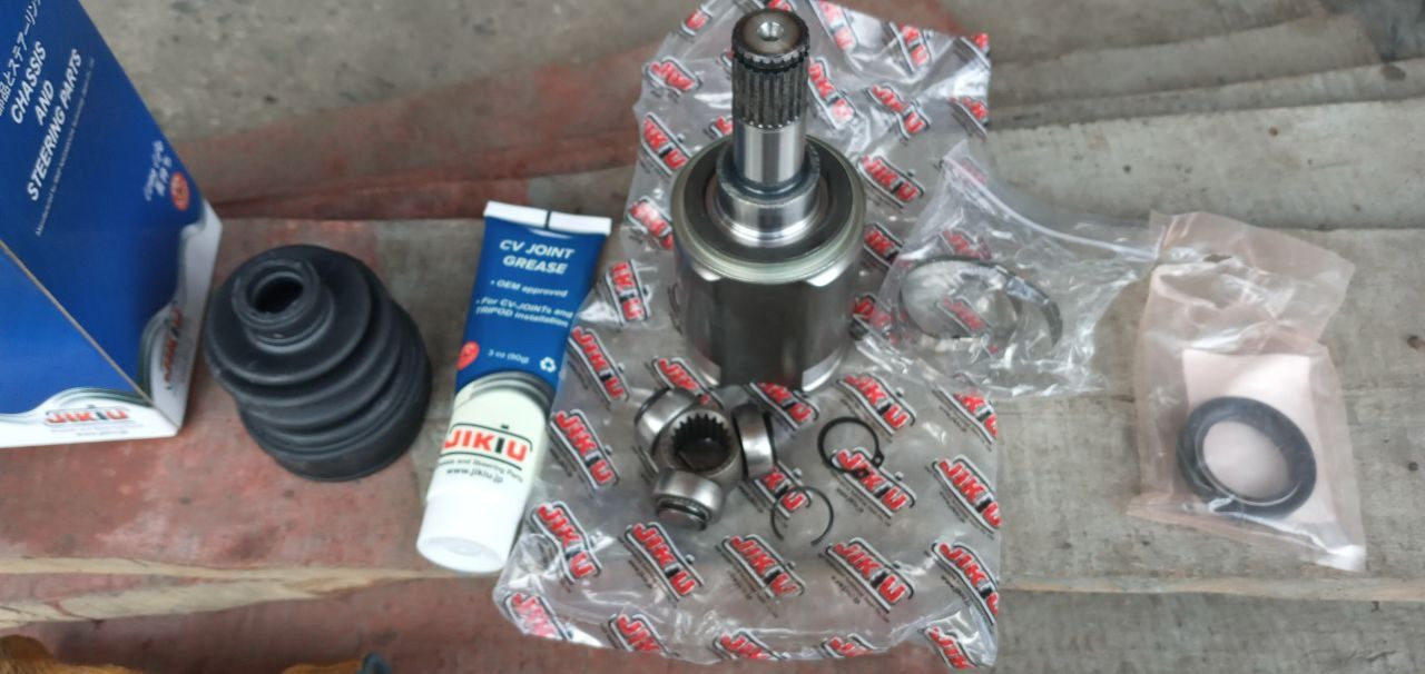

Тут еще одна проблема начала назревать. Задний внутренний ШРУС барабанил. Меняли два года назад на Накаяму, оказалось на Никхуяму. По шлицевой стал нормально, а где сальник диаметр оказался меньше и протекал, пришлось на СТО лепить горбатого — ШРУС оставлять старый, а обойму вставлять от Никаямы. Через два года эта обойма добила старый ШРУС и начался грохот. В этот раз пришлось брать JIKIU. Меняли уже сами. Все стало красиво и работает без проблем. Вот такая ситуация, которая оставляет желать лучшего. Что качество запчастей, что мастерство слесарей. Всем удачи и не ломайтесь!

1. Тяга рулевая Honda CR-V 06- Zekkert ST-4162 1 шт
2. Наконечник рулевой тяги Honda CR-V CTR ceho41 1 шт.

4. ШРУС HONDA CR-V RM4/RE7/RE5/RM2/RD8/RE5/RD9/RE6 (04-12 / 15-19)/CR-V USA RE4 JIKIU JC28042
5. Сальник заднего дифференциала HONDA 91203PWT003 1шт.

Это не шрус. Данный элемент называется трипоид. Шрус установлен рядом с колесом. С левой стороны постоянно всё ломается и этот трипод и пыльник на нем.
Возможно, спорить не буду. Когда работал в продажах было деление только на внутренний и наружный ШРУСы. А внутрянку уже обзывали трипод.)
Обычно, такие вещи как тяги рулевые, наконечники, шаровые и т.д, всегда менял парами.Смысл от замены одной?
Согласен. Но когда берешь, например, два наконечника СТР и один через месяц превращается просто в хлам. Смысл второй менять.
Смысл в том, что через неделю у тебя и второй будет в хлам и снова придется менять и делать сход-развал и платить деньги снова.
Ну, тут не угадаешь. Один правый, пережил три левых)
Привет. А как звучал "грохот" заднего шруса? Можете описать его на "пальцах"?
Привет. Ну у рулевой звук глухой. А этот был по-громче, иногда со скрежетом. В основном появлялся при резком троганье, на поворотах, на брусчатке.
