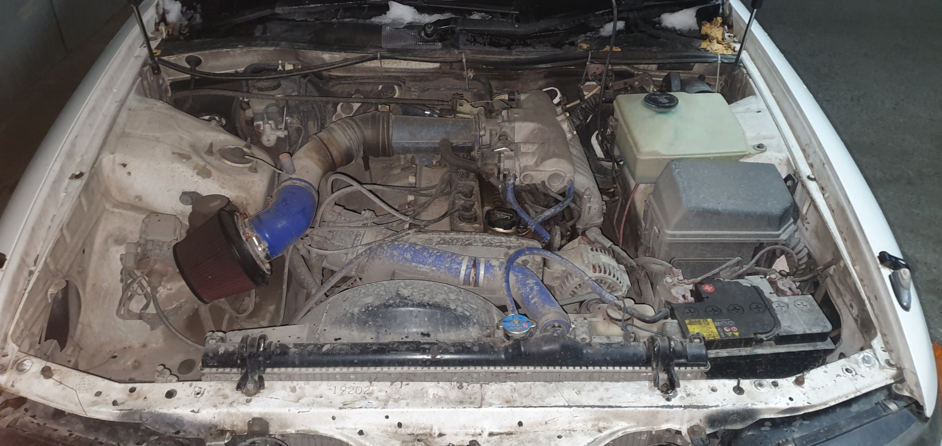

Наконец я добрался до пк и могу продолжить описывать свап произведённый на страдальце. Были вопросы о том что еще нужно для свапа. не упустил ли я чего в первой части.
Скажу сразу по запчастям цены у меня закупочные и некоторые запчасти вам будут возможно не нужны. Так как, при дефектовке моего 1GFE были выявлены проблемные места требующие внимания.

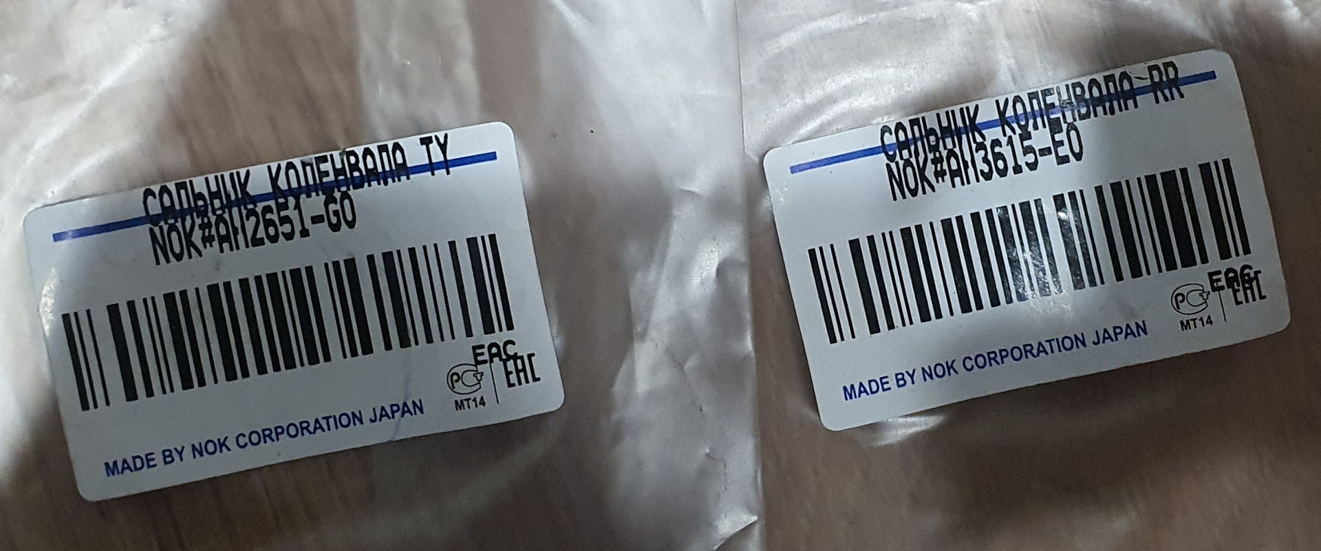

сальники коленвала коренной и лобовой TOYOTA 9031145003 TOYOTA 9031175007

Вот что нужно для того чтоб подружить гбц yamaha 1GGE с двигателем 1GFE.
если что то дополнительно интересует спрашивайте отвечу.
всем ровных дорог и побольше живых коней под капотом!

Ну про результаты работы выложи инфу, может делал замеры как едет. Стоит ли заморачиваться.
Если не планируется турбовать или переводить на тюн мозг то нет смысла. Зимой дури больше чем на гфе. Летом воздуха не хватает.

Замеры не делал гоняли с товарищем у него гфе откапитален в этом году так что +- справедливо сказать что переделка стоит того но нужно доводить как программно так и по железу до близкого идеала
Ясно) ну или меху ставить или головку.
Если меху то тоже есть смысл в голове
