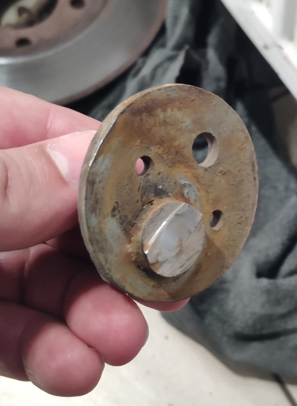

В задней подвеске все +/- также. Развальные болты пилили все. Ставили, смазывая пушечным салом.

Задние развальные болты = крепление заднего нижнего рычага к раме (внутренняя сторона) = крепление тяги схождения (поперечной тяги).
Т.е. один комплект развальных болтов (черный + серебристый) для крепления заднего нижнего рычага.
Второй комплект болтов — крепление поперечной тяги.
Развальные болты, правая сторона, правая резьба, все детали серебристого цвета:
* Hyundai/KIA 55260-2B100 — правый развальный болт, 2 шт.
* Hyundai/KIA 55223-2B100 — правая и левая развальная шайба, 2 шт.
* Hyundai/KIA 54502-3E600 — правая шайба Гровера, 2 шт.
* Hyundai/KIA 54501-3E500 — правая развальная гайка, 2 шт.
Развальные болты, левая сторона, левая резьба, все детали (кроме развальной шайбы) черного цвета:
* Hyundai/KIA 55260-2J000 — левый развальный болт, 2 шт.
* Hyundai/KIA 54502-3E500 — левая шайба Гровера, 2 шт.
* Hyundai/KIA 54501-3E600 — левая развальная гайка, 2 шт.

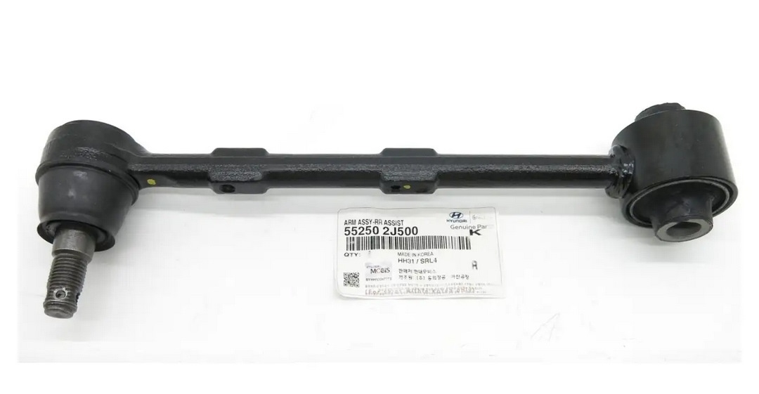

Тяга схождения = поперечная тяга
По VIN идет номер Hyundai/KIA 55250-2J000, но дешевле и быстрее было купить Hyundai/KIA 55250-2J500 от рестайлинга. Тяги одинаковые. Так же присутствует площадка и резьба для крепления датчиков высоты кузова.
Фото нет =(
Крепление шаровой опоры тяги схождения:
* Hyundai/KIA 55265-26500 — корончатая гайка крепления шаровой опоры тяги схождения, 2 шт.
* Hyundai/KIA 14300-03257K — шплинт крепления шаровой опоры тяги схождения, 2 шт.

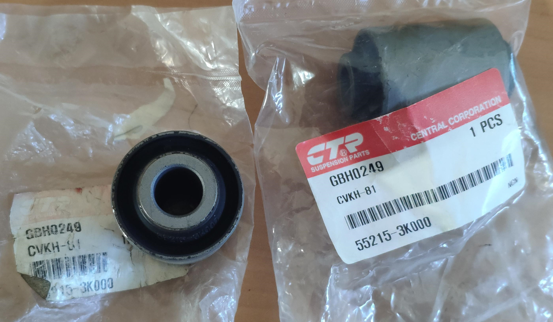

Продольная тяга
Далее привожу коды двух сайлентблоков, но по факту один устанавливается в цапфу.
* CTR CVKH-80 / GV0068 — нижний сайлентблок продольной тяги, установлен в цапфе, 2 шт.
* Hyundai/KIA 55118-2J000 — верхний сайлентблок продольной тяги, 2 шт.

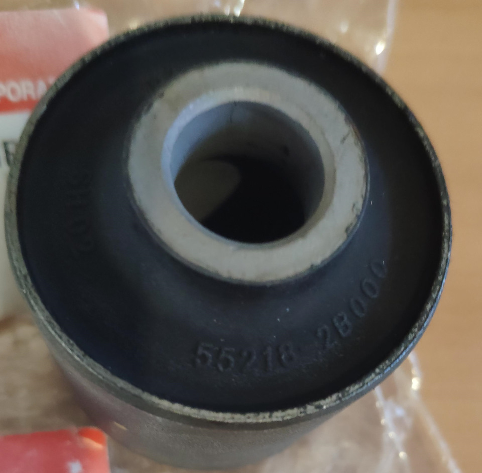

А дальше было интересно, но нет.
Сайлентблок продольной тяги. Типа, "оригинал". Hyundai/KIA 55118-2J000. Оказался на 2.5 мм меньше в диаметре, чем тот, что выпрессовали.
Подозреваю контрафакт, ибо Made in China.
В итоге впрессовали обратно старый сайлент и вернули тягу на место.
Имейте ввиду. Желательно прямо со штангенциркулем в магазины ходить.
Остальные размеры идентичны оригиналу.
Правильный сайлентблок имеет диаметр внешней обоймы 55 мм.
Тот, который я купил — 52,5 мм.
По виду и тактильным ощущениям, качестве выпрессовки — от оригинала не отличить.
Вот таки дела =(
И да, некоторые каталоги аналогом верхнего сайлентблока продольной тяги Hyundai/KIA 55118-2J000 указывают CTR CVKH-171 / GV0306 и JIKIU BH11042. Это ошибочно!
CTR CVKH-171 / GV0306 и JIKIU BH11042 аналоги сайлентблока Hyundai/KIA 55118-2B100, который имеет аналогичные внешние размеры, но увеличенный диаметр металлической втулки.
Hyundai/KIA 55118-2J000 — диаметр внутренней втулки 14.2-14.3 мм. Hyundai/KIA 55118-2B100 — 21.3-21.5 мм.

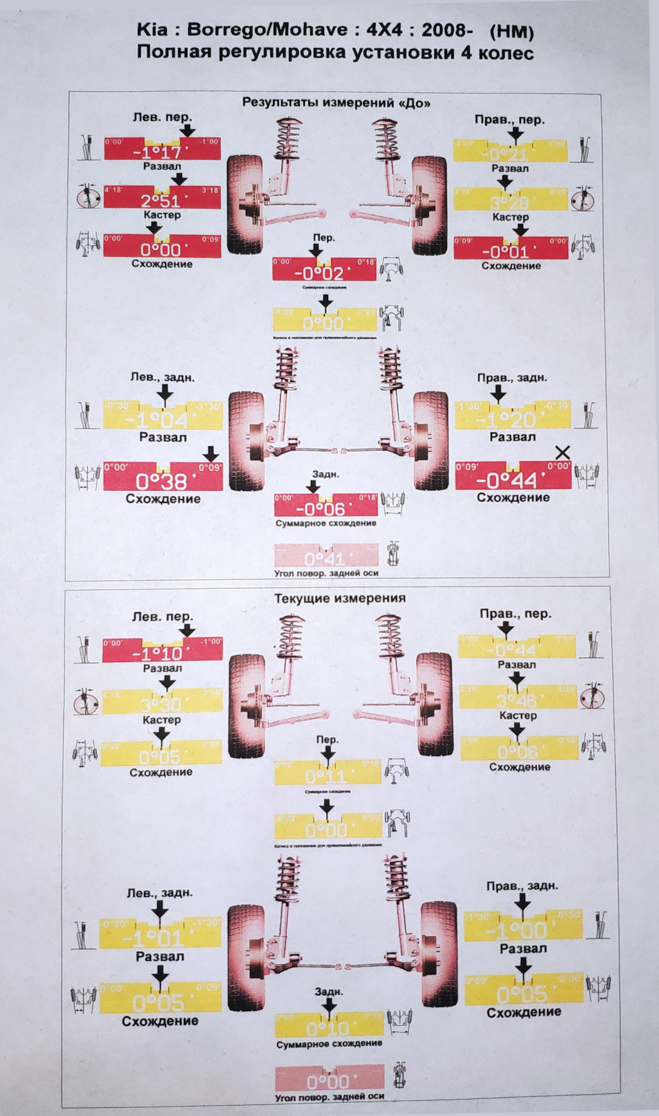

Пока делали заднюю подвеску проверили ступичные подшипники — всё ОК.
После установки всех з/ч сделали сход/развал.
В завершении несколько фото с СТО.

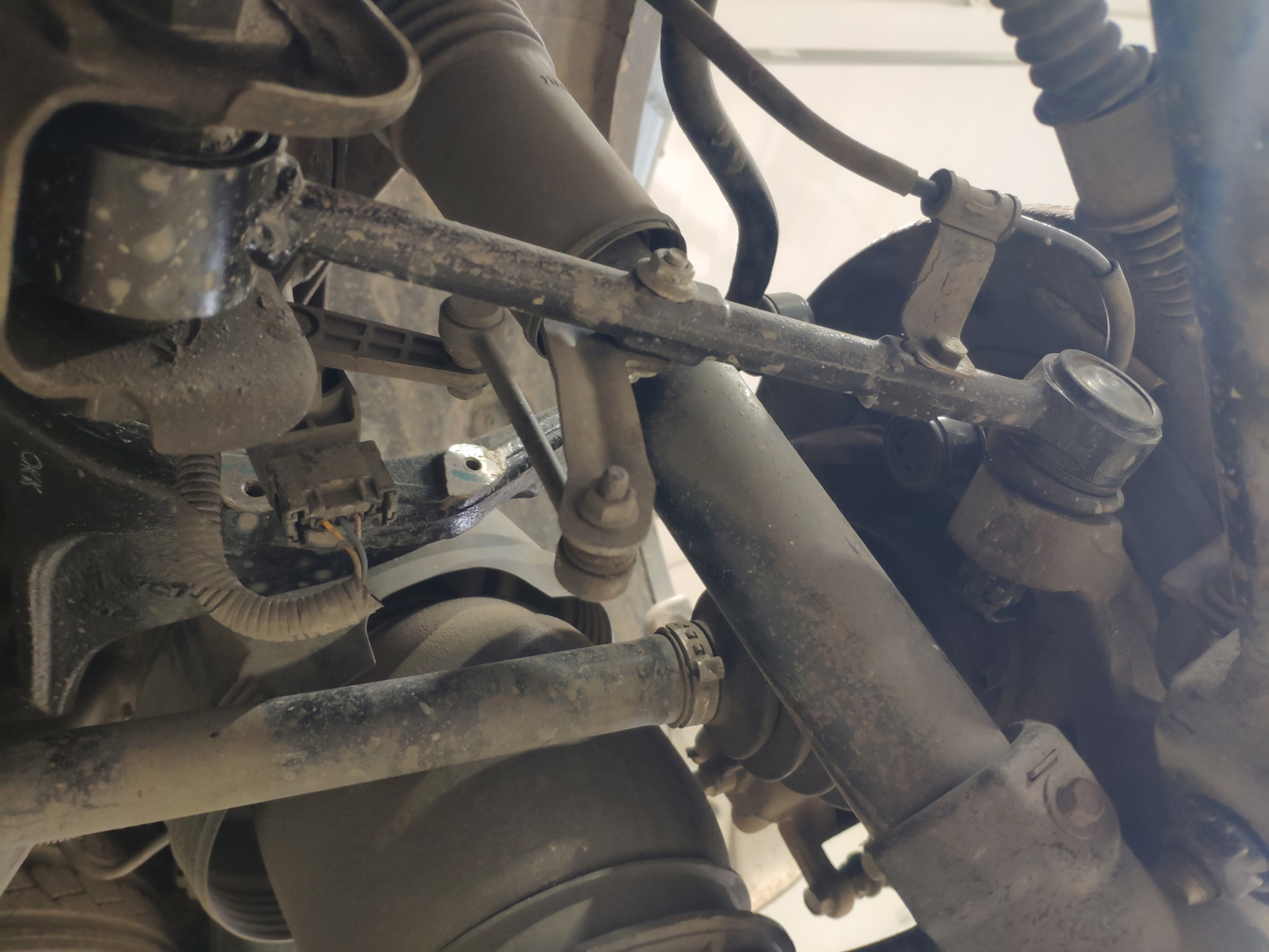

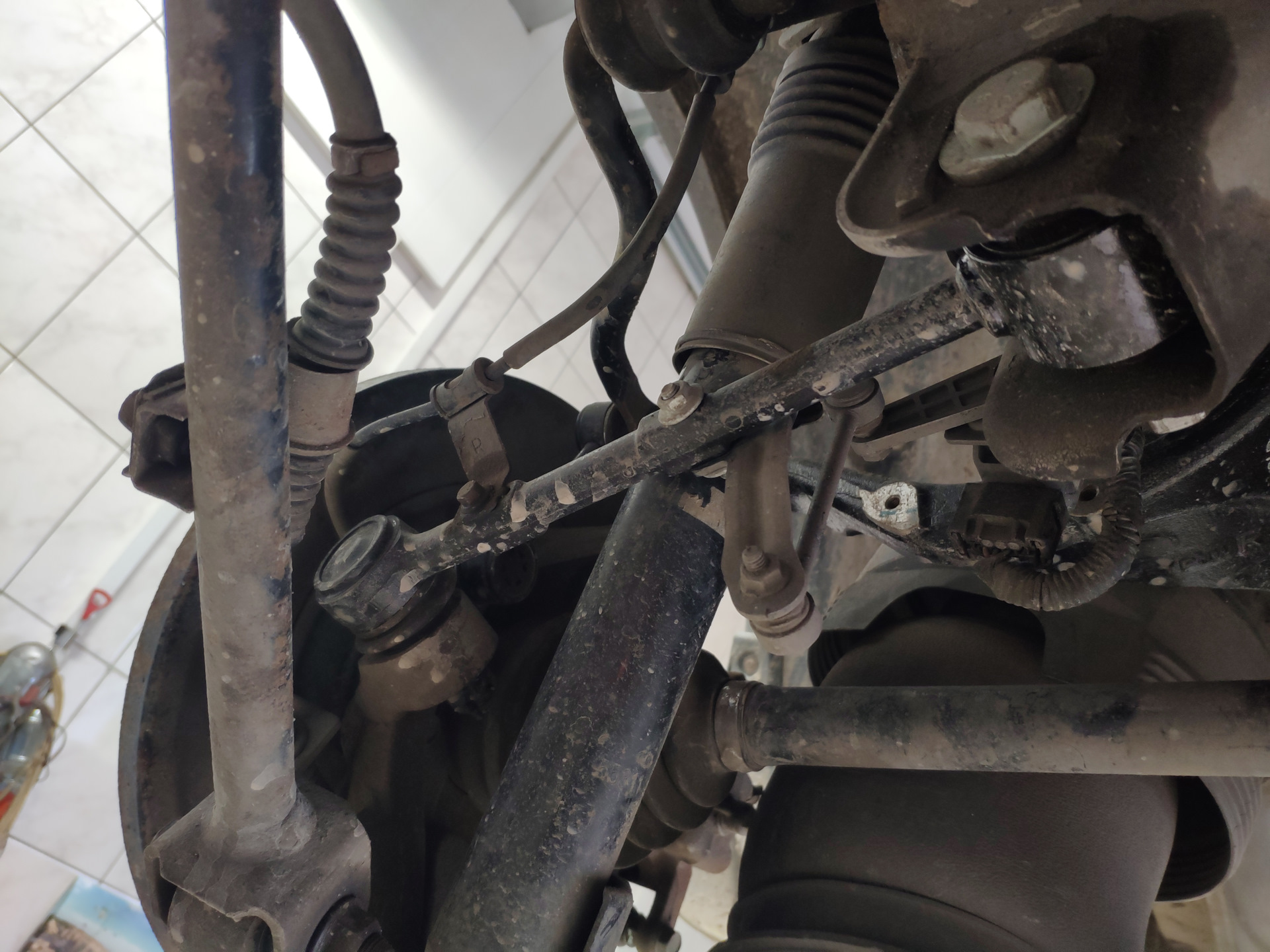

Добрый день, у Вас машина на пневме? Хотел уточнить про рычаги, к которым крепится датчики положения кузова. Какие брали, вроде написано вы нашли с отверстиями, ткните пальцем, номер, потому как родные по каталогу уж очень дорогие, когда выбирал через интернет, выдал аналог от сантафе, когда пришёл, оказалось что нет отверстии с резьбой, ди еще он рычаг выполнен ввиде трубы.
Hyundai/KIA 55250-2J500 я брал эти. Они, вроде, от рестайлинга. На мастере уже пневмы нет.
Фото не сделал, к сожалению. Поеду доделки доделывать, если не забуду, сделаю.
Так получается что они одинаковые. Можно брать? А то 55250-2j000 уж больно дорогие. А эти прям шикардос, Да жду фото твоих уже установленых с датчиками, и как увижу буду заказывать. Спасибо.
Фото сделаю. Собираюсь завтра на СТО. Но я точно эти -2J500 поставил. И они точно подходят и датчики работают и сход/развал задний вывели.
