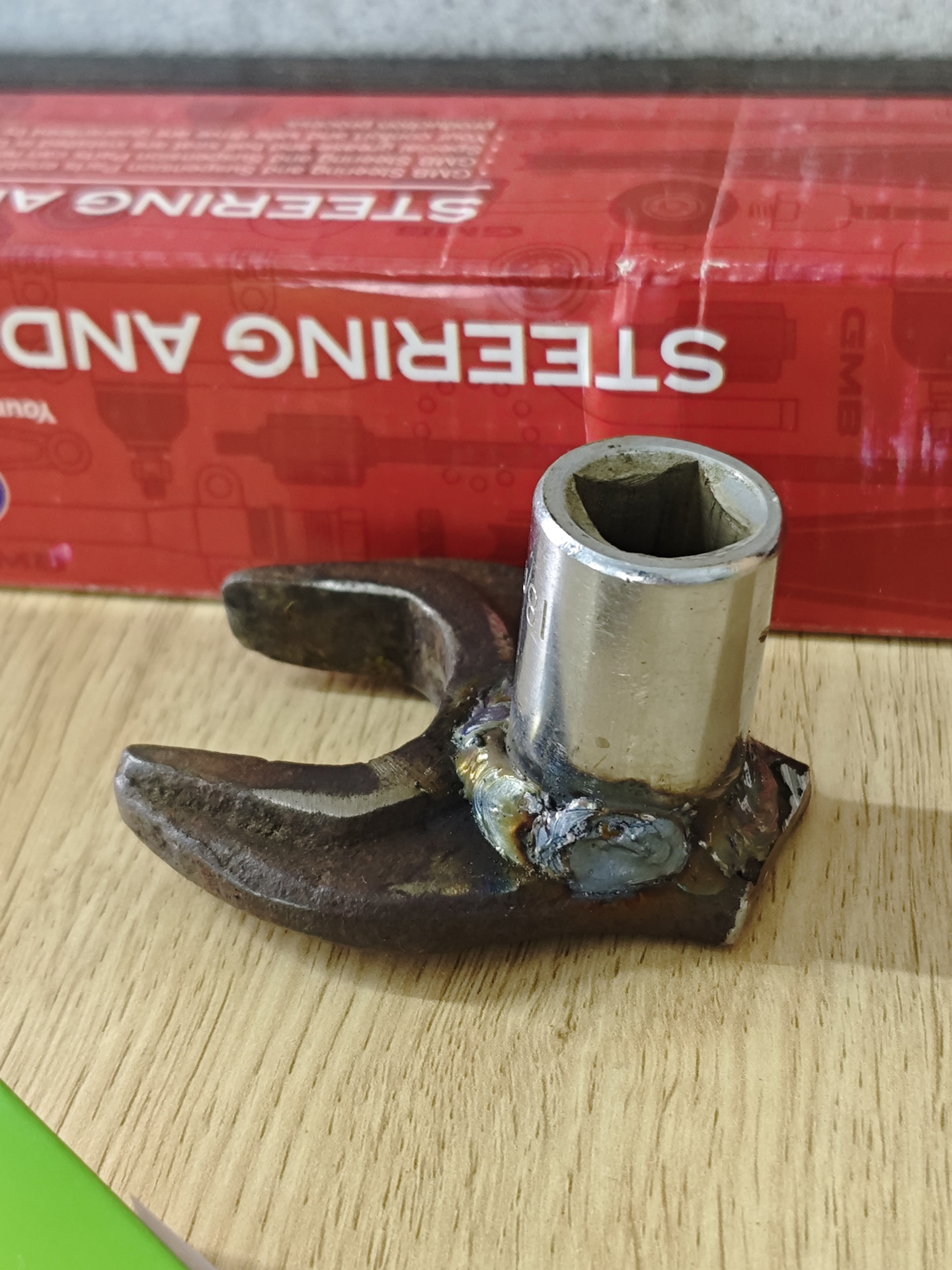

Был изготовлен съёмник для рулевых тяг.
Очень ловко им получилось их открутить.
