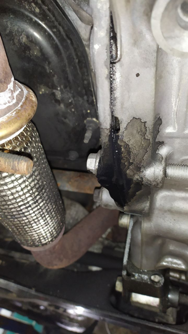

Выпала ошибка по "Голубизне". Решил глянуть состояние форсунки и датчика.
Все почистили, вернули на место и сделали реинициализацию форсунки (для установки форсунки нужна тонкая прокладка).
ИНТРИГА НАРАСТАЕТ
Когда снималась защита то обнаружил…
+ заплакал Я и сальник переднего дифференциала АКП.
ДВИЖЕНИЕ К РАЗВЯЗКЕ
Мне было предложено кинуть якорь и снимать коробку. Менять все сальники в круг, раз коробка на руках. Ибо неписанный закон подлости, скажет потом поменять, который поскупился делать за компанию. Штошш…
Начали сливать масло с коробки, а там такая "чунга чанга" потекла что речи о частичной замене (которую я делал) больше НИКОГДА для меня не стоит.
По слесарке понадобились сальники: 312157, 312163, 9031151013, + сальник от коробки к мотору (код не подскажу, заказывали без меня). Когда все собрали и воткнули, стал вопрос с маслом. Нашлись ребята, в моем захудалом городе, с установкой по полной замене масла. Выбор пал на 32820.
ВЫВОДЫ, ЗАВЕРШЕНИЕ
К моменту написания статьи я уже порядком накатал да и заезжал чисать пузико и смотрел есть ли энурез маслом. Машина стала бодрее (конечно, за такие-то бабки) и приятнее переключать (заметил это только с полной заменой).
Скрестим пальцы, все нормально.
Сальники обошлись (все) в 350р.
Масло с заменой и резинки теплообменника в 1200р.
И слесарка в 650р.

Еб…ть… Коробка разбиралась? И что за масло такое за 1200р?
1.Только для замены сальника.
2. В эту стоимость входит 15л масла (32820) (так было дешевле, чем брать нужное кол.ло по литрухе), прокачка через установку и резинки теплообменника.
Я что-то не понял. В описании замена 4х сальников же? И что за масло заливалось в этот раз?
Схемы на 4 у меня нет) как и его кода)
Понятно. Я просто подумал сразу, почему фильтр не менялся, раз коробка разбиралась, а она и не разбиралась вовсе)
Говорите, жижа стремная текла при сливе?
Неестественно темного цвета.
А, ну это норм. Я себе аппаратно менял, тоже чернота сливалась
Mr-Bobby
32820 — Kroon Oil 2096, понял.
