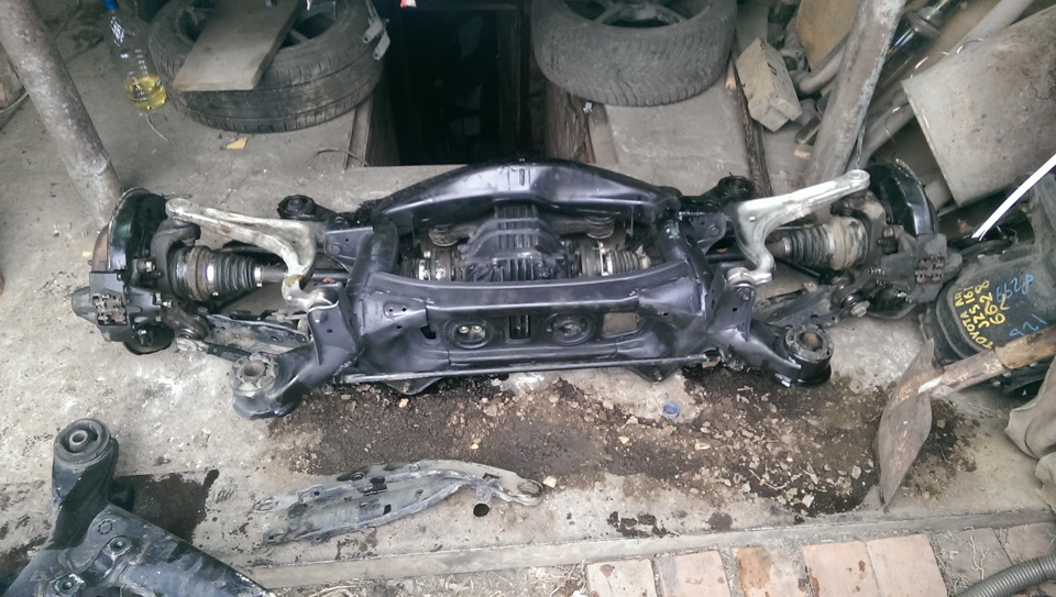

Наконец собрали заднею подвеску, это было для меня самое тяжелое, пока с чем мне довелось столкнуться. Я честно думал передняя будет тяжелее, так как она больше всех пострадала, но не тут то было в задней была самая проблема . Но мы как смогли так и восстановили, мне конечно помогали. Я несколько раз срывался и готов был бежать на СТО, чтоб отремонтировали. В чем был виноват мой опыт в ремонте и интернет где я натыкался, что это невозможно сделать без пресса и специалистов. Это не так, все делали в гараже.
В подрамник залили отработку, по совету бывалых автомобилистов

Да там не увидешь, разве будешь постоянно смотреть, когда в яме смотрел на дно, зрительно все ОК! А когда начал снимать между подрамником и кузовом там оказалось, полная жоп. А так конечно кому она нужна, ей столько лет . Нам только, кто любил эт модель. Я вообще взялся только из-за двигателя .Просто хотел чет свое сделать)), у нас в городе одну машину видел, я даже рядом в ней не сидел ). Прокатнешь ? Хоть стоющая, чтоб делать ?

FEBEST TAB-124Z-заказывал на экзисте, по интернету полазил, многие писали, что не ходят они . Но открыв упаковку там была инструкция с извенениями, что мол раньше гамно было, щас исправили )) написали гарантия 60000 км посмотрим.)
