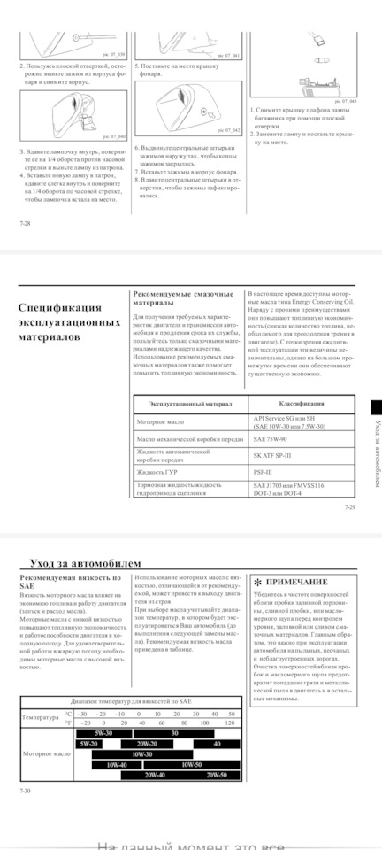

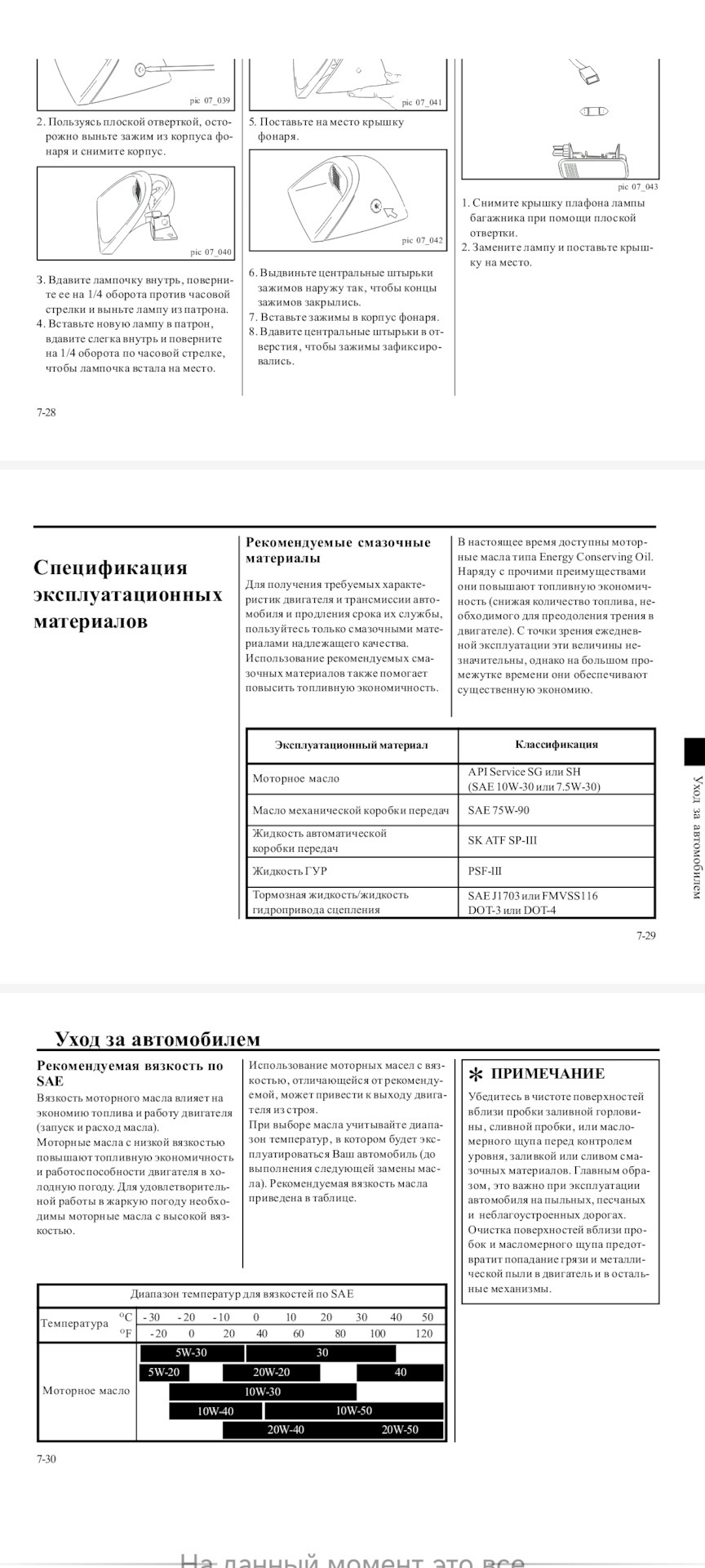

Я бы не стал лить 10w40, мотор хоть и старой конструкции, но все же не жигули
Предыдущий владелец заливал такое. Говорил расхода нет. Не стал ничего выдумывать, залил такое же.
Судя по всему, предыдущий владелец не очень заморачивался с обслуживанием. Можно только 5w30 или 10w30. А если двигатель расходует масло, то это говорит о его неисправности. Увеличивая вязкость масла, приближаеш только его капиталку.
5W30 или 5W40.
Про 40вку в мануале ни слова.
У нас видать разные мануалы.
В моём написано от 5W30 до 10W50, в зависимости от температурных условий.
Вечный срач по этому поводу везде: www.drive2.ru/l/653473296565670309/
Я уже 8 лет лью Шелл HX8 5W40, никаких проблем с мотором нет.

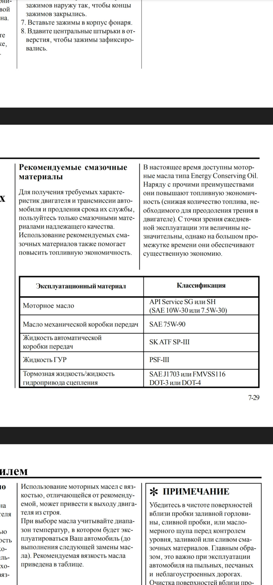

Вы путаете с общей таблицей вязкости масел. Для этого мотора чётко написано какое масло
Я видел эту обрезку какого-то мануала. Откуда эта табличка? Для какой машины, точно для Спектры? Ссылку на этот мануал можно?
Вот продолжение этой странички, и там внизу допускаются другие масла в зависимости от окружающей температуры.
И для какой же температуры окружающей среды рекомендуется 10w50? Какая разница +20 на улице или +40? Температура двигателя неизменна.
Вопрос не ко мне.
Это к ойл-клубу.)))
Не в этом дело. Первая цифра это прокачиваемость масла в мороз. Для России актуальна в основном 5 и 10. А вторая цифра это высокотемпературная вязкость, и никого отношения к температуре окружающей среды не имеет. Разница вязкости 30 и 40 довольно большая и поэтому 40 медленнее протекает в канале, соответственно больше греется и как следствие появляется нагар, который ещё сильнее сужает каналы, ну а дальше капиталка. Вот и вся арифметика. Из этого делаем вывод что зимой 5w30, летом можно 10w30.
Ну да. Тогда для кого вообще именитые производители выпускают сороковки, если с ними всё так печально?!
Почему мой мотор (пробег почти 200т.км) до сих пор не жрёт масло и чувствует себя отлично, хотя минимум 100 тысяч проехал на 5W40 ?
Почему тысячи Спектр (и не только Спектр) десятилетиями ездят на сороковках, и не просятся на капиталку?
Когда мотор турбовый теплонагруженный высокофорсированный, тогда да, очень нужно качественное дорогое жиденькое масло.
Но наш-то мотор на основе Мазды 323 восьмидесятых годов разработки!
Ответ один — не издеваются над машиной, покупают нормальное масло, меняют часто.
Этим летом вынужденно езжу на 10-40. В первую очередь гораздо более шумное масло, даже по сравнению с 5-40. Далее очень часто срабатывает вентилятор охлаждения так как мотор быстрее нагревается и жидкость соответственно то же. И не самый очевидный но явный момент от заливки полного бака и до лампы проехал на 50 км меньше)
Через пару дней снова перейду на 5-30. Жрет что то что это одинаково.
