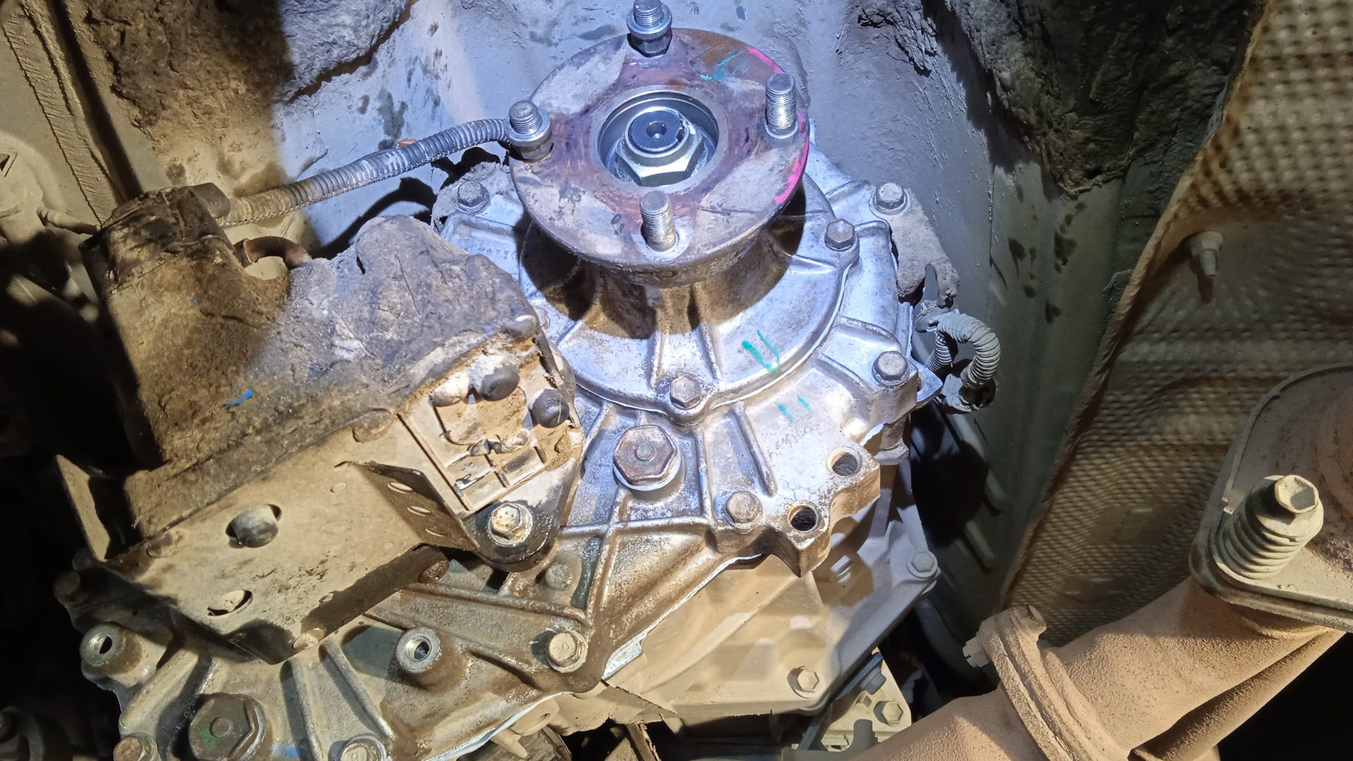

и погнали. Скинул карданы, снял фланцы, открутил актуатор,

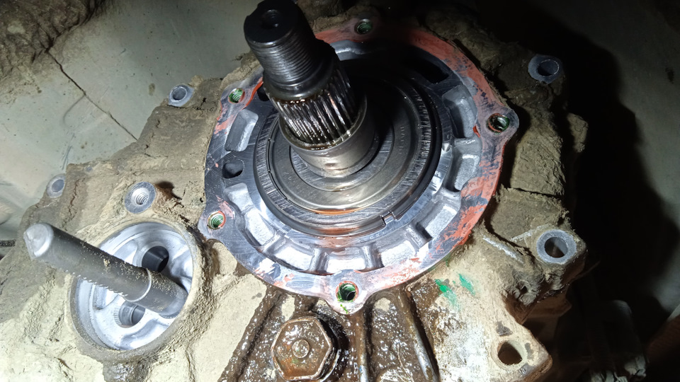

снял крышку заднюю,
стопорное кольцо подшипника и саму крышку.
Растяжение есть, но как будто до корпуса еще не достает. Причем я не вынимал шестерню заднего вала, шестерня переднего вышла назад и цепь снялась так. Старая цепь стояла узкой стороной к переду.

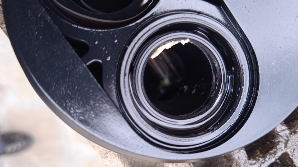

Сопливил задний сальник, меняный был, поэтому все в грязи. Отмыл мойкой крышку. Меняю выходные сальники карданов, резинку актуатора
Сам сальник актуатора в норме, оставил старый.

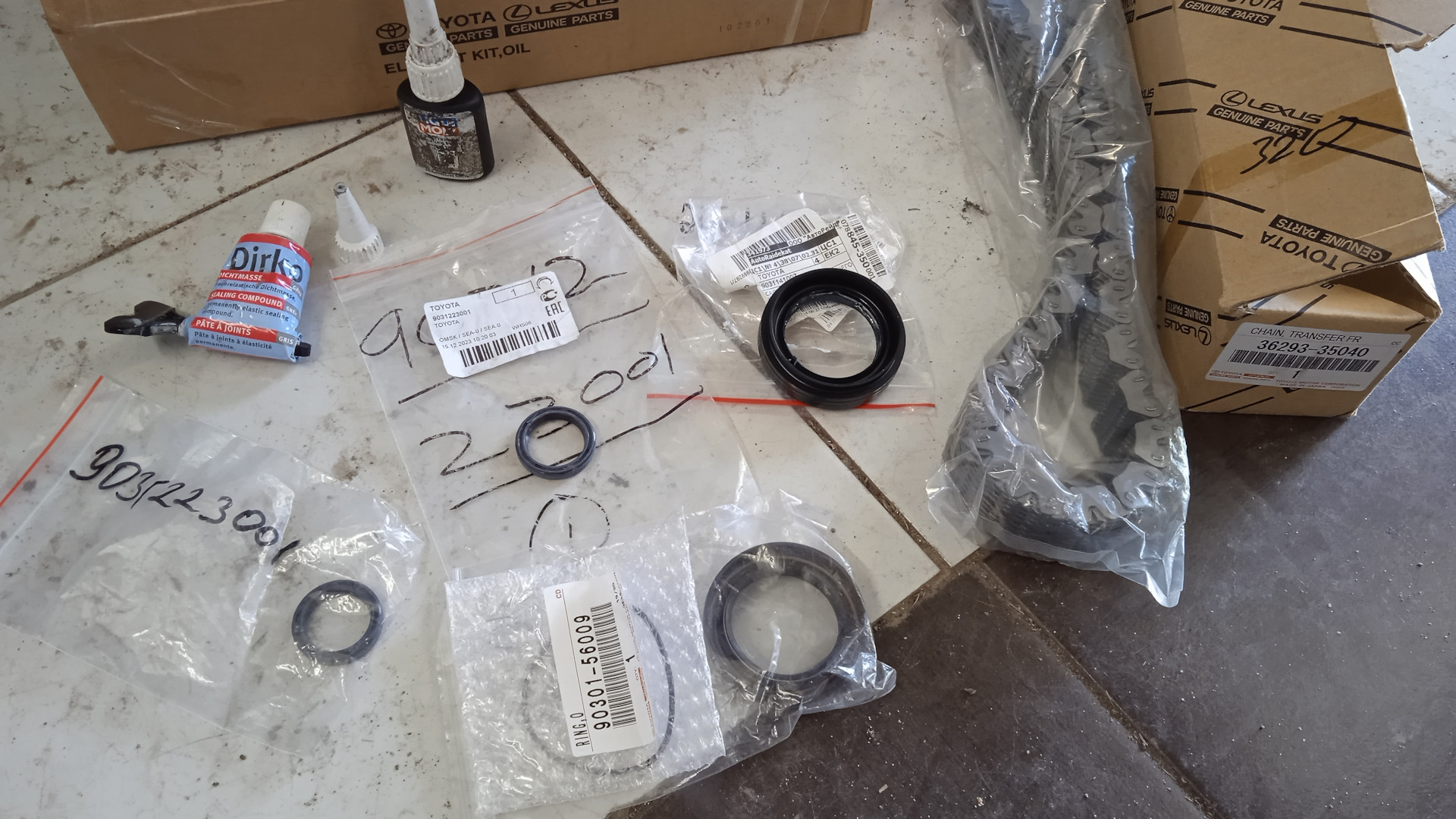

Запчасти:
цепь 36293-35040
Сальники: 90311-41012 передний
90311-41007 задний
9031223001 — 2 шт
9030156009 уплотнение актуатора
NOK. BR6810E0 сальник актуатора

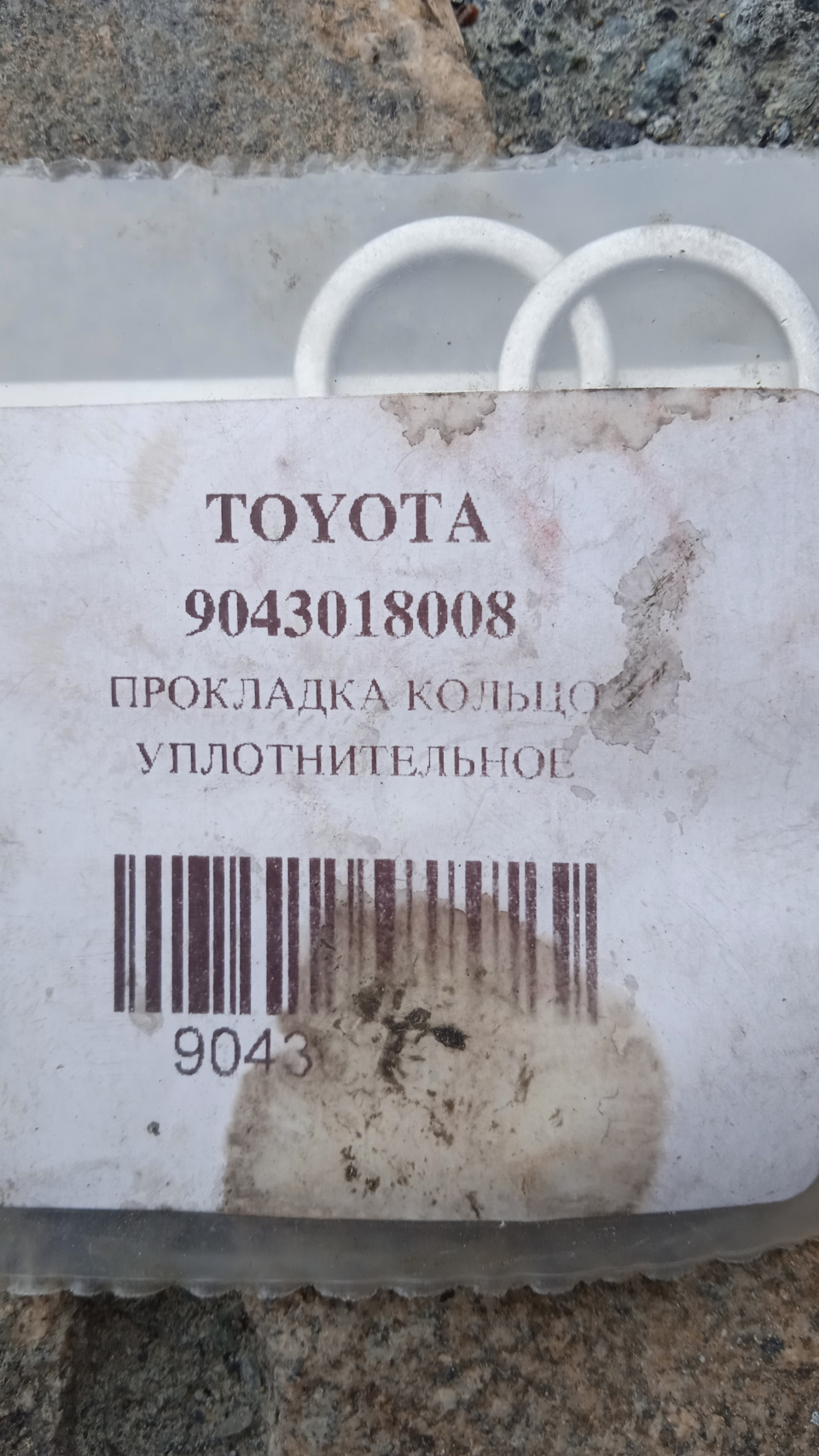

90430-18008 — 2 шт прокладки пробок
