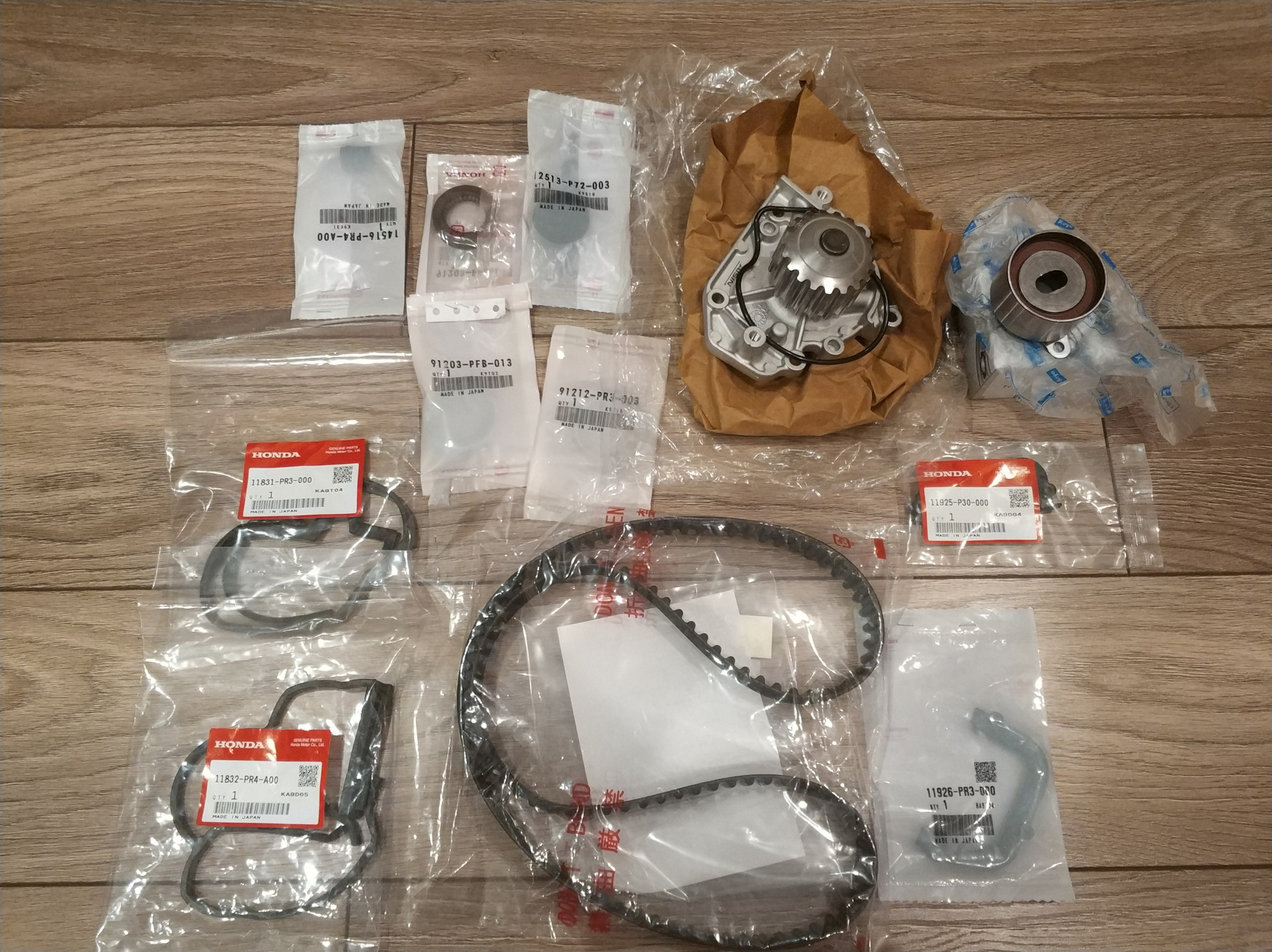

ГРМ был обслужен в конце 2020 года, запчасти были приобретены с учетом возможностей и условий того времени. Все оригинальные запчасти были приобретены через Импекс, из Японии. Пришли свежие, в отличном состоянии, 100% оригинальные и по очень приятной цене на тот момент даже с учетом доставки из Японии. Точные цены на позиции уже утеряны, по памяти суммарно вышло на 15 — 20 000 рублей.
Ремень ГРМ Honda 06141-P7J-305
Помпа Aisin WPH-050V
Обводной ролик Koyo PU285530RR1DV1

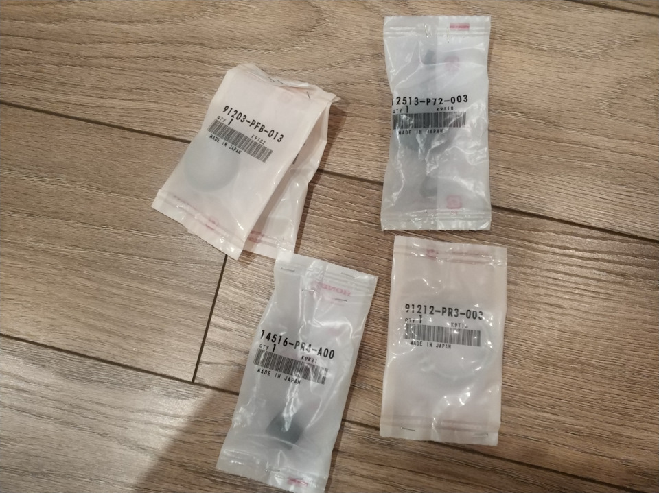

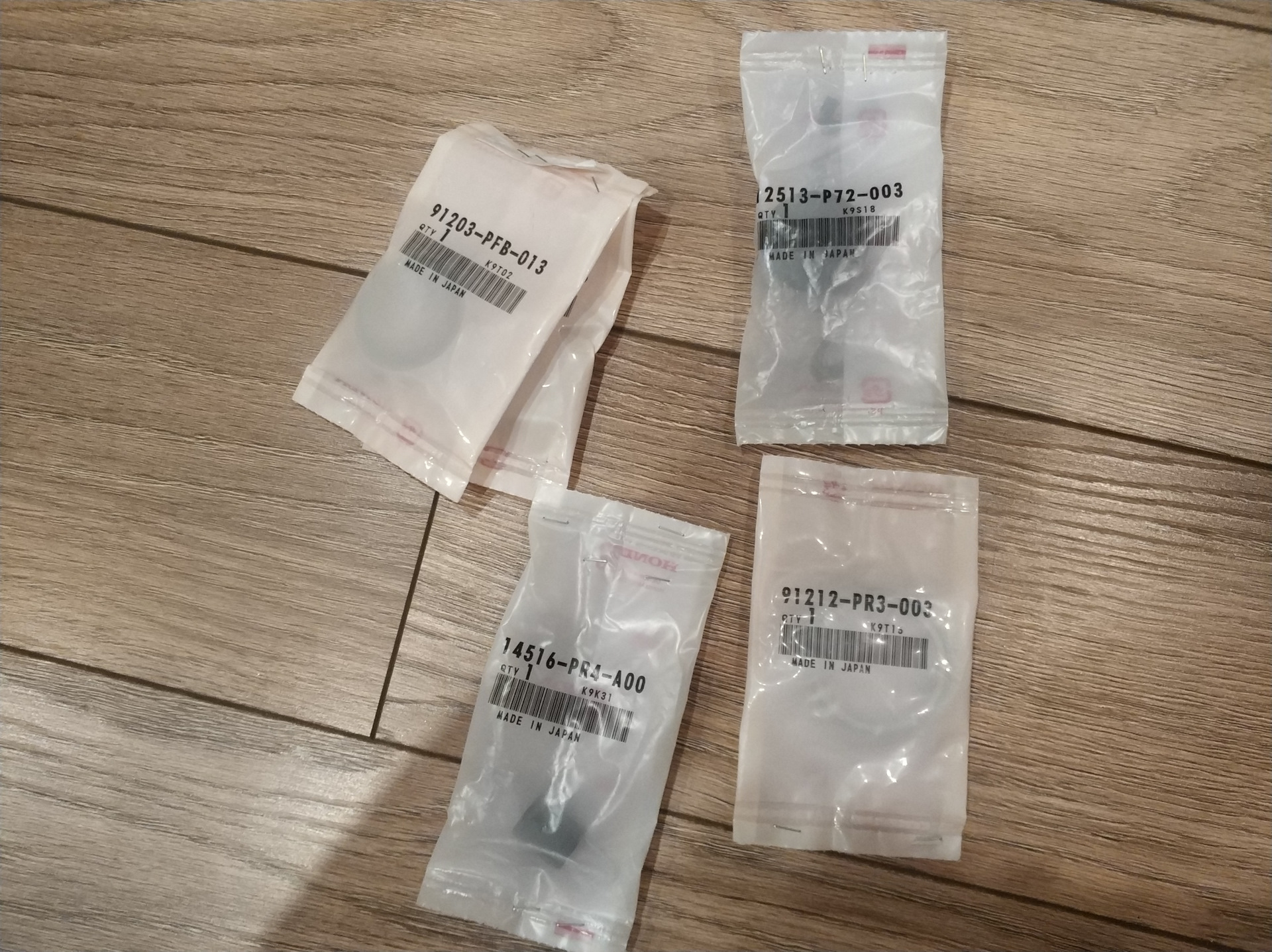

Сальник распредвала Honda 91203-PFB-013, 2 шт.
Сальник коленвала Honda 91212-PR3-003
Пружина натяжителя ремня ГРМ Honda 14516-PR4-A00
Заглушка ГБЦ Honda 12513-P72-003

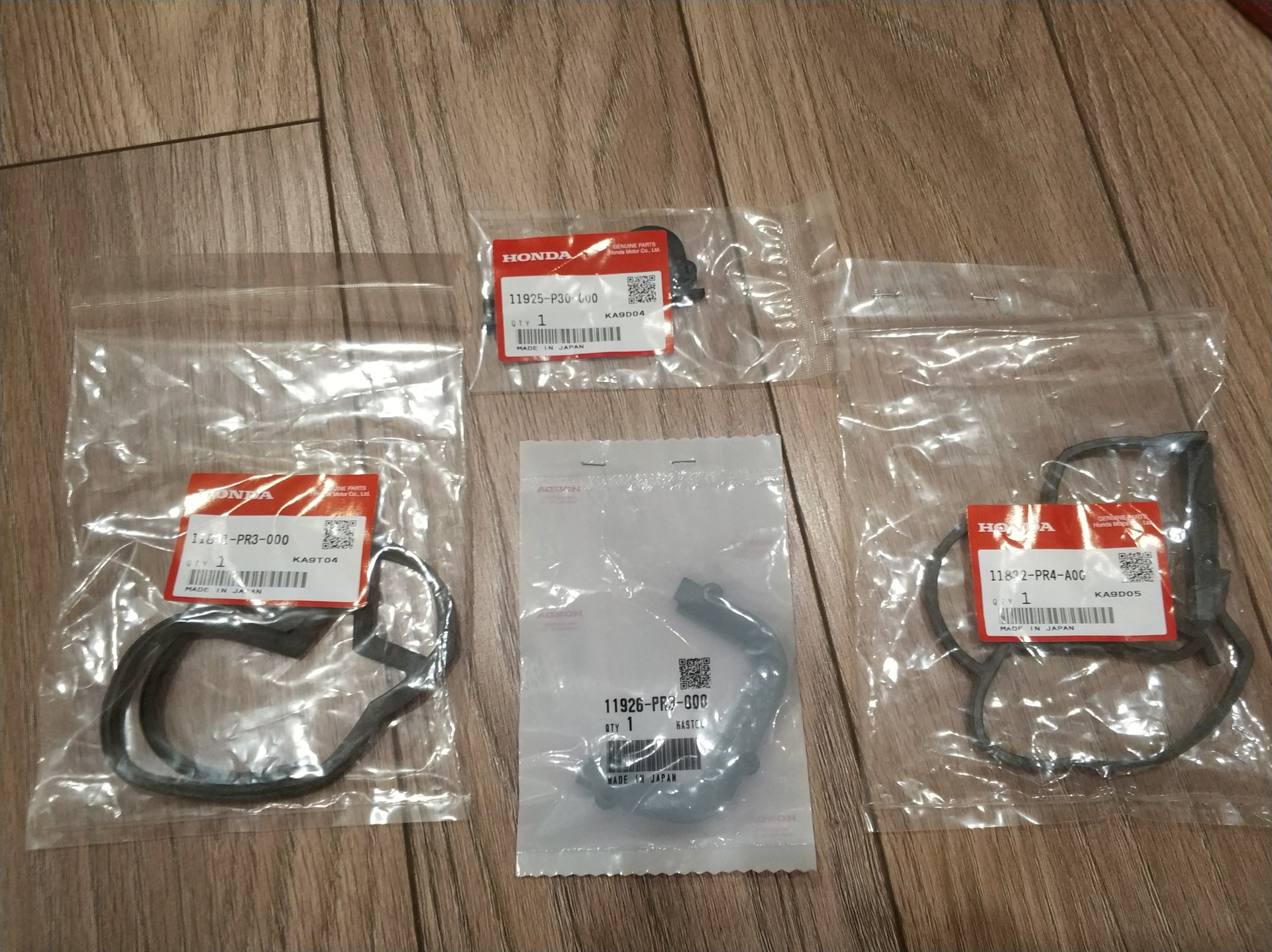

Набор прокладка крышки и свечных колодцев Honda 12030-PR4-000
Прокладка крышки ГРМ Honda 11926-PR3-000
Прокладка крышки ГРМ Honda 11925-P30-000
Прокладка крышки ГРМ Honda 11832-PR4-A00
Прокладка крышки ГРМ Honda 11831-PR3-000
Считаю, что обслуживание ГРМ вышло образцово-показательным за исключением одного момента — помпа. Хотелось бы оригинал — Yamada, в 2020 году это еще было доступно, сегодня же даже использованный тогда Aisin стоит под 8 — 10 000 рублей. По состоянию на 2024 год собрать такой набор не просто тяжело, а откровенно не целесообразно. Цены на оригинал страшные, проверенных продавцов все меньше. Замена прокладок пластиковой крышки ГРМ сейчас так вообще выглядит как глупость, но тогда я просто докинул эти резинки к заказу из Японии, каждая стоила что-то около 200-400 рублей.

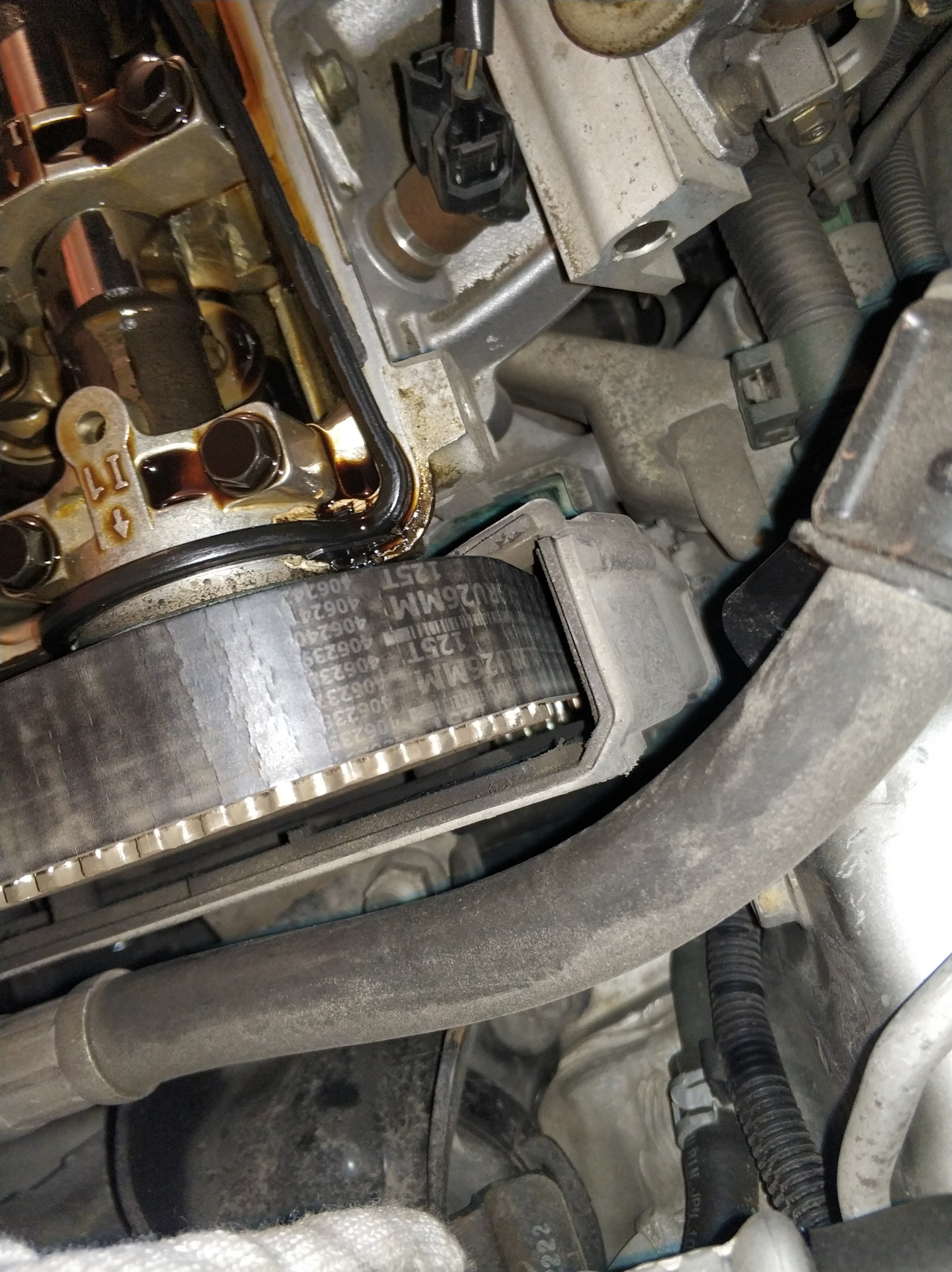

Состояние ремня ГРМ на момент замены. Не помню, а сейчас по фото не узнаю, что за ремень стоял. Или Gates или Sun. Ремень меняли в 2006 году на пробеге около 90 000км., вскоре после покупки авто из Японии. 14 лет и 100 000км. прошел.
Запчасти, красота да и только.
Надеюсь, что вернусь в этот узел на 300 000км. пробега.

ага, старый ремень Sun, A469RU26MM
благодарю! Хорошо отбегал и 100т.км преодолел и время — 14 лет!
Barbadosssss
насколько помню Sun они же Unitta (производитель оригинального ремня Honda).
Ну, розница aftermarket это розница aftermarket, а поставки на конвейер это поставки на конвейер. Не стоит бездумно ставить знак равенства. И с запчастями для aftermarket, но в упаквке honda, тоже не стоит. Плюс, у торговой марки Sun, ЕМНИП, было несколько градаций качества ремней, и не факт, что везде поставщик именно gates unitta asia. Плюс, gates выпускает ремни попроще (то что называют CR), и получше (то, что назвыают H-NBR, HSN). Они очень ощутимо отличаются ресурсом.
К сожалению, я не помню, к какой категории в номенклатуре Sun относится этот ремень. И мне лень искать :) Но то, что отходил много, безусловно хорошо :)
