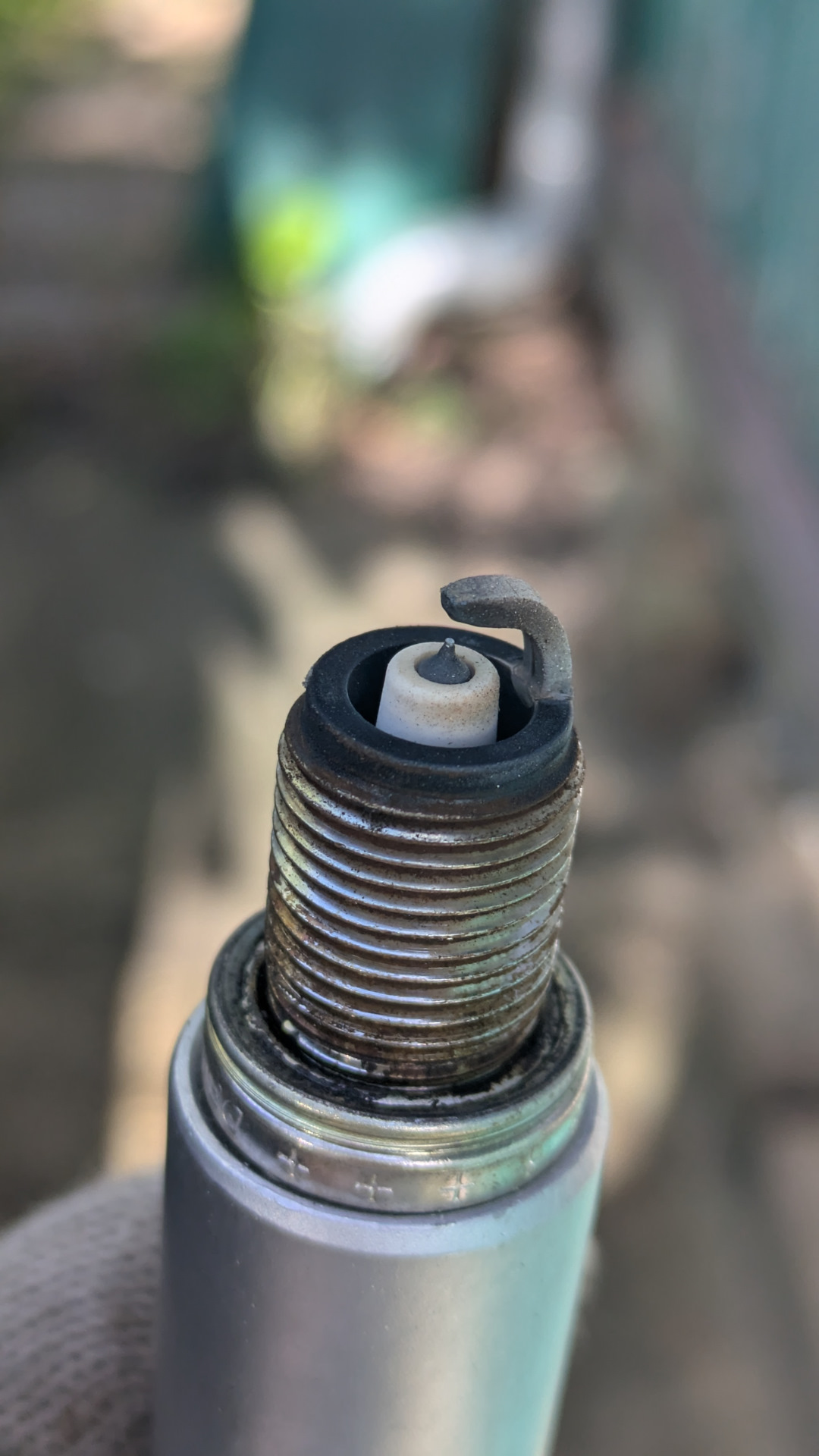

Итак, суббота, есть немного свободного времени и желание посмотреть, как же там обстоят дела. Выкрутил с каждой головы наугад по одной свече. Ну что ж, по крайней мере их точно меняли, т.к. стоят хоть и совместимые, но нештатные IK20:
Состояние вполне удовлетворительное, есть все основания полагать, что они действительно на середине своего срока службы, и необходимости в замене на данный момент нет.
Катушки также в порядке. Да, я увидел всего две из восьми, но когда на катушках Камри обнаружились трещины, они имелись на всех кроме одной. К тому же, совсем скоро станет понятно, что инспекция всех свечей и катушек — вопрос самого ближайшего времени. А пока радуемся тому, что даже наконечники ещё не рассохлись, эластичные, и не имеют трещин:

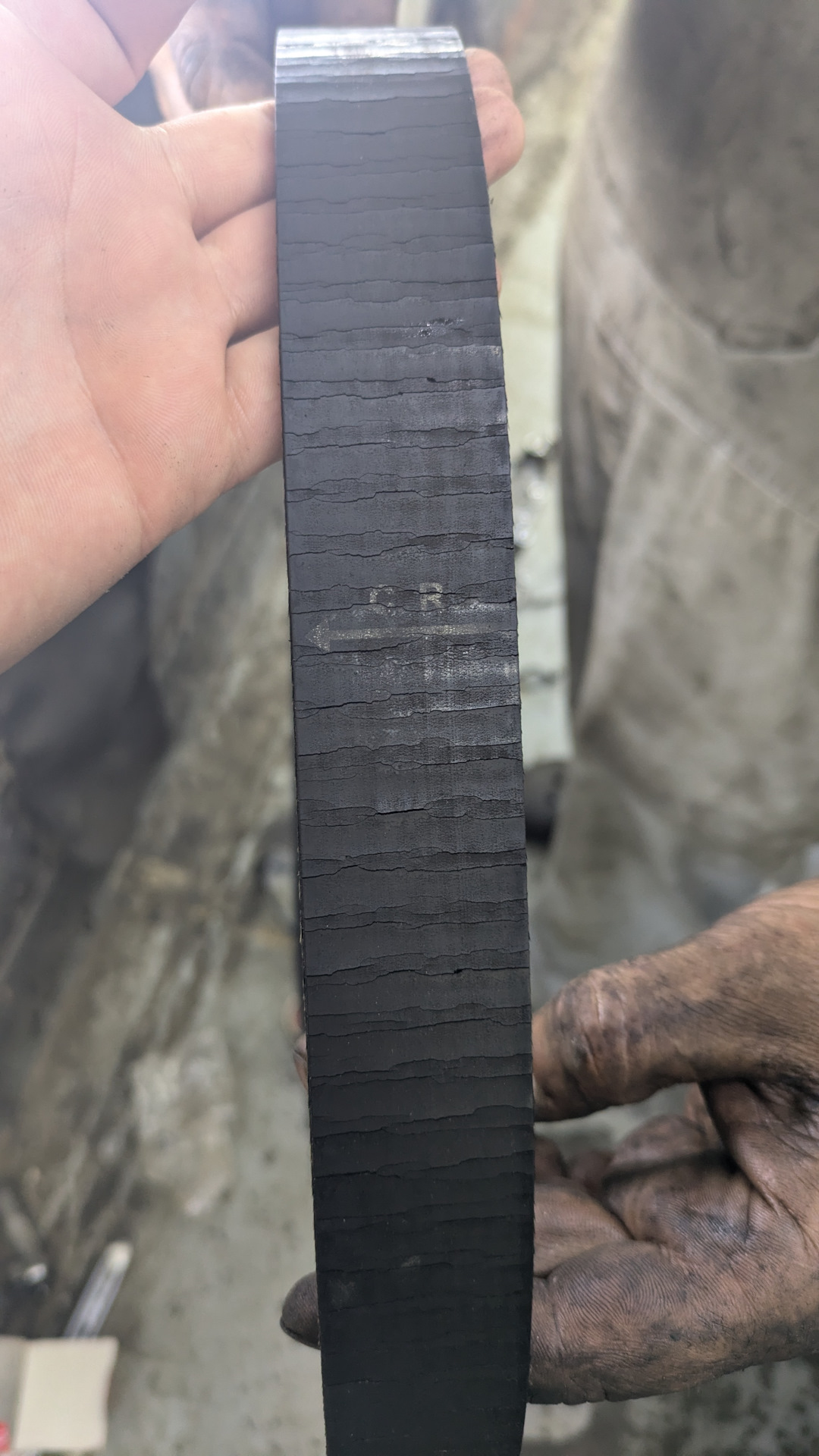

А вот под левой крышкой ГРМ — к ней проще подобраться и, открутив три болтика, заглянуть внутрь — ждал максимально неприятный сюрприз:
Я-то был уверен, что работы по замене предстоят только года через два, а оказывается, менять его надо даже не вчера, а несколько лет назад… Учитывая, что на 2UZ с VVT-i клапана при обрыве ремня гнёт, пришлось поставить машину на прикол до момента замены и срочно заказывать запчасти. Нам потребуется:

В общем, неделю назад всё это было наконец установлено, за что пришлось отсчитать аж 50к. Каких-либо иных проблем в процессе замены выявлено не было, единственное — двигатель, говорят, грязноват. Рекомендация: в течение некоторого времени чаще менять масло, может даже раз в пару тысяч, используя для этого масло подешевле. Мол, это более безопасная процедура, нежели промывка. Ваше мнение?
А вот и виновник торжества во всей красе. Учитывая, что у меня нет объективных оснований сомневаться в пробеге, похоже, что этому ремню уже могли бы продать алкоголь в Пятёрочке:
Такие дела. Мораль истории достаточно банальна: доверяй, но проверяй! И желательно сразу, не будь как Серёжа…

На Hilux 2012 г поколение, замена раз в 150 000.
Разговаривал прошлой зимой с владельцем, 300 000, вторая замена.
Возможно тут возраст сказался, если в пробеге уверены.
Всё равно, помимо километража, есть обычно требование замены по возрасту, лет 5-6, если не ошибаюсь.
О чем и говорю. Он с 2012 г 2 раза поменял. И по пробегу подошло.
Хороший ремень был. Не подвел…
Ну по всей видимости заводской ещё…
Да уж, доверяй, но проверяй, в Европе ремни даже в идеальном состоянии меняют через 5 лет
Ну оно и не в Европе так положено, разве что на Тойоте по-моему 6 лет. Сам-то предхоз вообще в вопросы обслуживания погружен не был, насколько я понял, но как ему на сервисе не втюхали такую высокооплачиваемую работу — вопрос

К сожалению и проверенных мест становится все меньше — эххх
Ну у меня ещё есть парочка, которые пока не подводят)
PavelBSR
Да уж — можно было так вляпаться🤦♂️ Кстати почему то на GX часто здесь вижу подобные картинки ремней.
Некоторые думают, что клапана не гнет на любых 2uz. И есть еще американский регламент замены раз в 90 тыс. миль который наверное сначала перекатывают, а потом совсем забывают
Все может быть
Aleks8
Что за американский регламент, есть какие-то ссылки почитать?
Это "любимый" Толекс об этом поведал.
club-lexus.ru/forum/viewtopic.php?t=45481&start=0
Но там и сканы книжек подтверждают. Вообще много полезного
Больно конечно читать про цены 11-го года:)
Но в целом действительно непонятно, откуда тогда цифра 100, если gx продавался только в Штатах, а там 90 миль. И если на Камри у меня регламент 150, почему на gx или rx меньше — на rx так вообще тот же самый мотор…
На 200 ках вроде бы тоже регламент 150 тыс. Но с vvti, в сегодняшних условиях, лучше менять почаще и регулярно проверять состояние ремня.
Тоже верно
Вот это поворот! А теперь представь, где он мог порваться. От осознания масштабов потенциальной жопы дико становится
Да уж, но я всё-таки в большем шоке от того, как же это я туда до сих не заглянул… какое-то просто протяжённое во времени помутнение рассудка.
Да не удивительно, сначала кузовню делал столько времени, потом Камри чинил. Отвлекся нормально так
Это да
Очень рискованно))).
Да не то слово…
