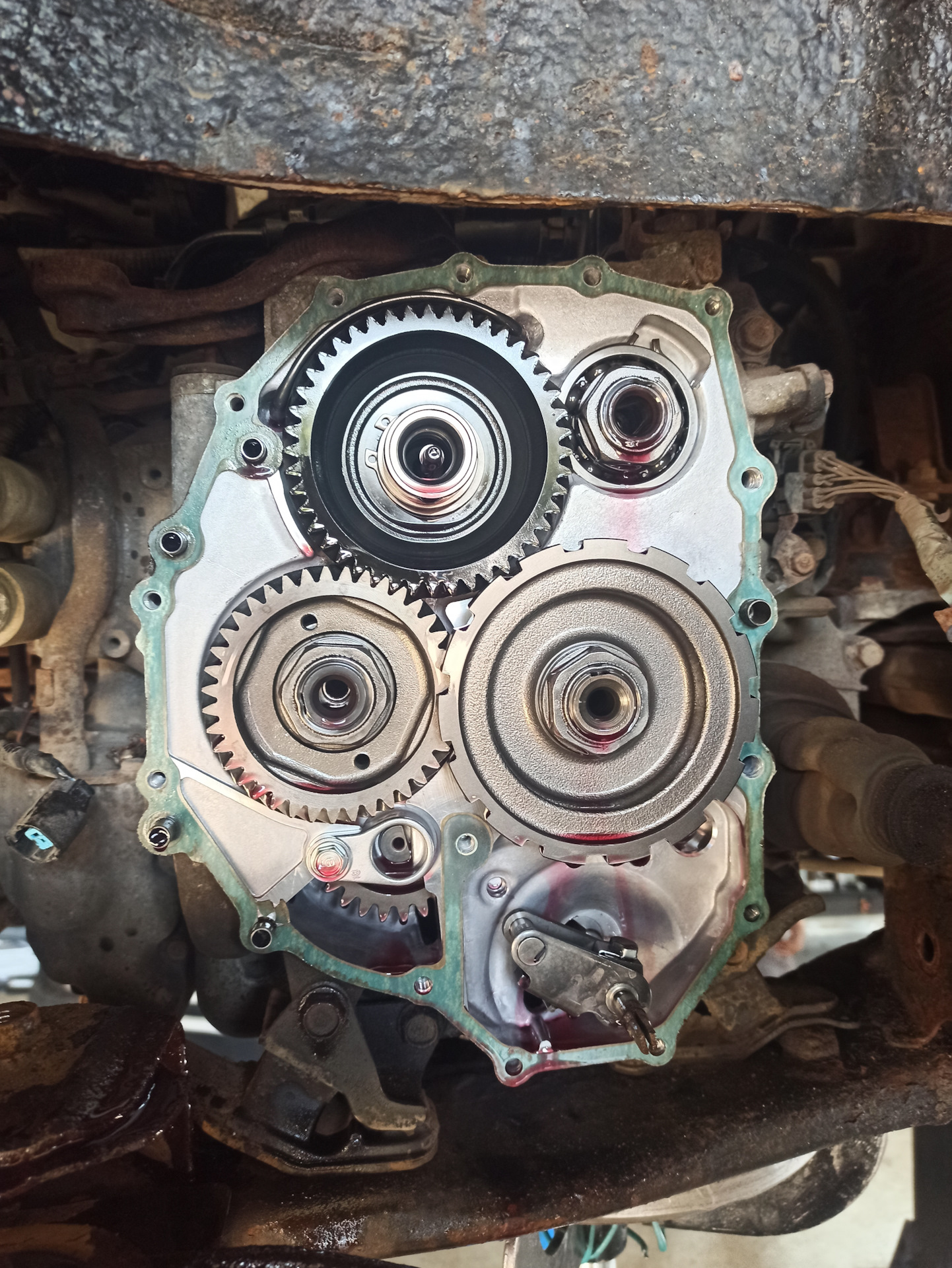

Как забрал крышку, купил прокладку 21812-PRP-030 и 3 уплотнительные кольца 91301PC9003, сальник штока переключения передач 91201PA9004

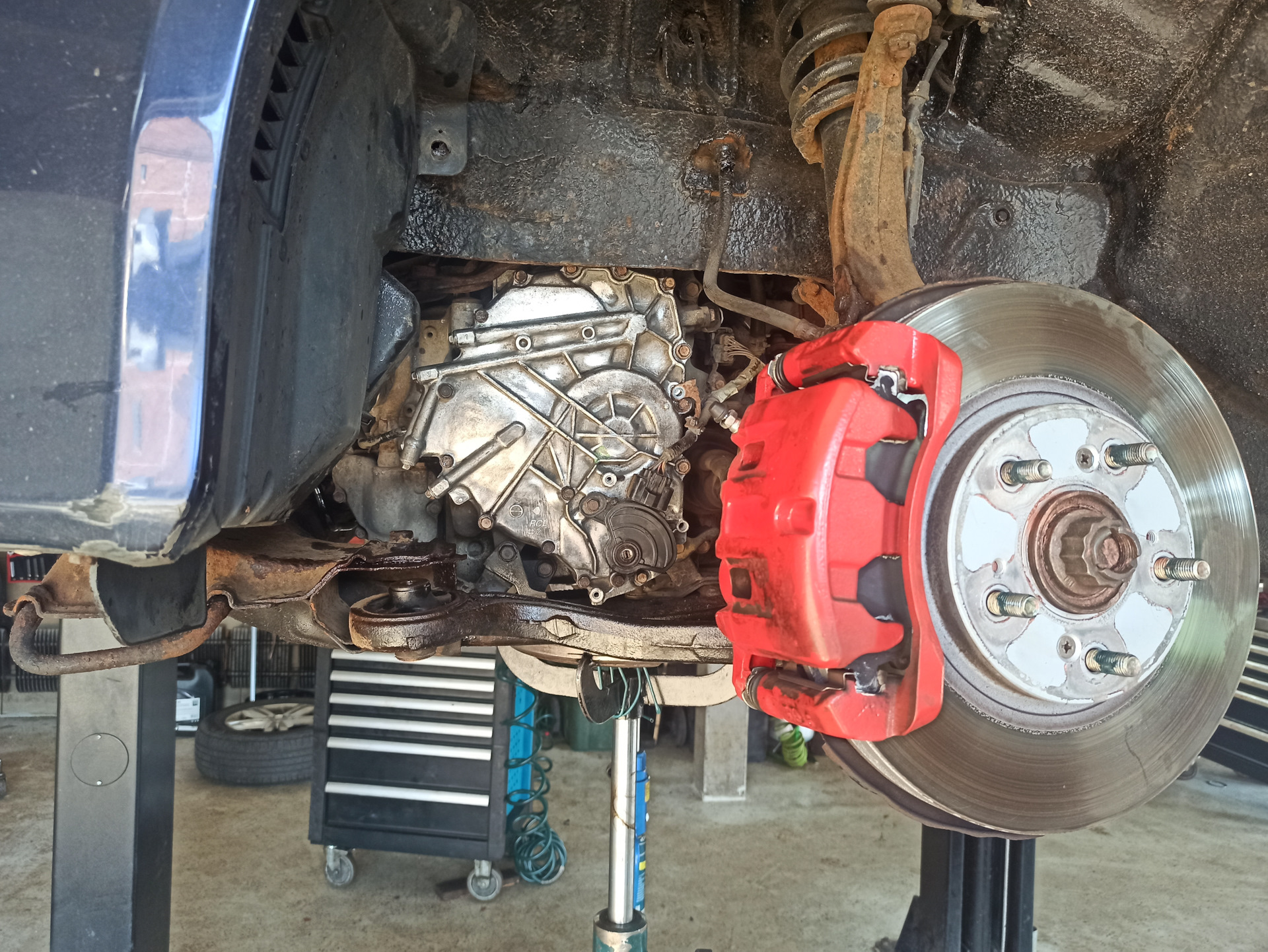

Записался на ремонт в GEARPRO Ремонт АКПП
Приехал утром, отдал машину и детали. Парни разрешили наблюдать за процессом и давали советы и отвечали на вопросы)) Мастера и атмосфера на высоте!

Вот на фото видно что на твоей крышке подшипник стоит в ровень с бортиком, а на той, что тебе продали, он выходит за его пределы… Я тоже крышку хотел поменять, но в итоге из за этого нюанса отправил обратно
Ты про большой подшипник? Так это и есть отличия рест/дорест…

Старую крышку можно заварить и ещё не одну сотню прослужит
Крышка уже давно ушла в утиль. Там как стал чистить от распадающихся частей вокруг дырки, чтоб добраться до твердого металла, так разнесло всё в разы шире))

Главное что бы подшипник в этой крышке не провернул, на дорестах такое бывает…
На момент покупки он не гудел и не люфтил. Вот уже 40 т как всё так же хорошо)
