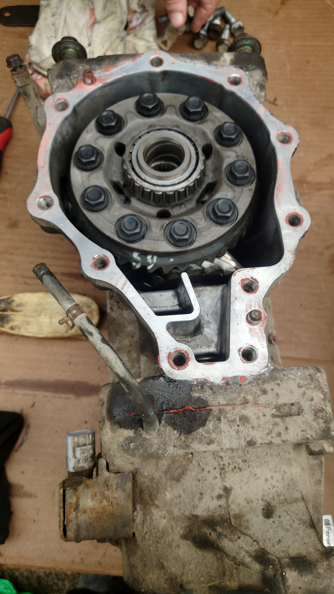

В целом вся сложность в том чтобы найти нужный редуктор, мне повезло и в наличии во Владивостоке уже был дифференциал, оставалось только дождаться когда он придёт.
Занимался снятием редуктора один на яме с помощью досок и доммкрата 🙃. Снял защиту. Открутил привода только с редуктора и подвязал только левый привод, правый положил на пружину, потом открутил кардан, подвязал к балке. После всего замыл и отстегнул фишку и трубочку идущую в салон и наконец открутил редуктор от лыж. Снимается практически сам только сбить с крепления.
Как снял, приступил к его очистки от многолетний грязи. Как почистил начал разбирать дальше, фланцы приводов снимаются резким поддеванием монтажкой. Открутил боковую крышку и просто (как всё замыв) вставил дифференциал Torsen (кому интересно, я насчитал 41 зуб, на обоих).
Дальше собрал посадив на герметик и заменив сальники, чтоб больше не лезть.
Устанавливал редуктор уже с помощником, потому что чутка прибавил в весе 😅.
Залил масло в редуктор Zic 75w-90 синтетика

После всей работы и до написания записи прошло пару дней, но я так и не проверил возможности Torsen думаю и не зачем, и так будет всё понятно 🙃.

Привет, ну как я могу сказать стоит или не стоит его ставить, в зависимости от того что вы хотите получить и где ездите. Прям джипа вы с ним не получите, для того чтобы второе колесо прокрутилось одно всегда должно быть так сказать внатяг. Мне он помогает по крайне мере за два года ещё не разу в сугробах не сидел, с ним авто быстрее набирает скорость и увереннее стартует с дороги. Ставил с Caldina 215, а по ценам как повезет думаю начальная от 20к и выше

Многие спорили доказывать не буду но в калдиновском мануале все написано, они все лсд высокого трения тем более это т2 у него трение ого-го в итоге все кто спорил приходили к мнении и соглашались дело твое запоришь редуктор не будет торсена
У меня на калде стоит продавать буду переставлю на Ипсум
Масло должно быть LS для торсенов обычное нельзя
Не обязательно, даже в книгах ничего про это не сказано

Масло 75W90, обязательно с индексом GL5
