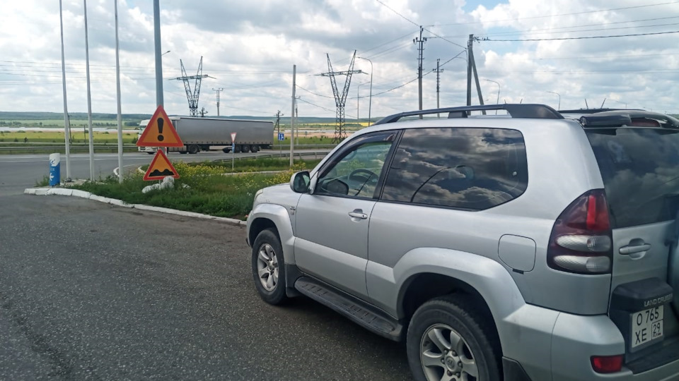

Во время пробега на 500 км случилось неприятность — начало подтекать масло из акпп через передний сальник.
Материалы:
Сальник Toyota 90311-38020 — 794 р. (можно было взять замену NOK AD2230h0)
Lukoil 3132619 МАСЛО 1 литр LUKOIL ATF SYNTH ASIA — 935 р.
Mannol 9912 герметик — 181 р.
Всего ушло 2 л трансмиссионного масла, с полной замены оставался ещё литр, он ушёл.
