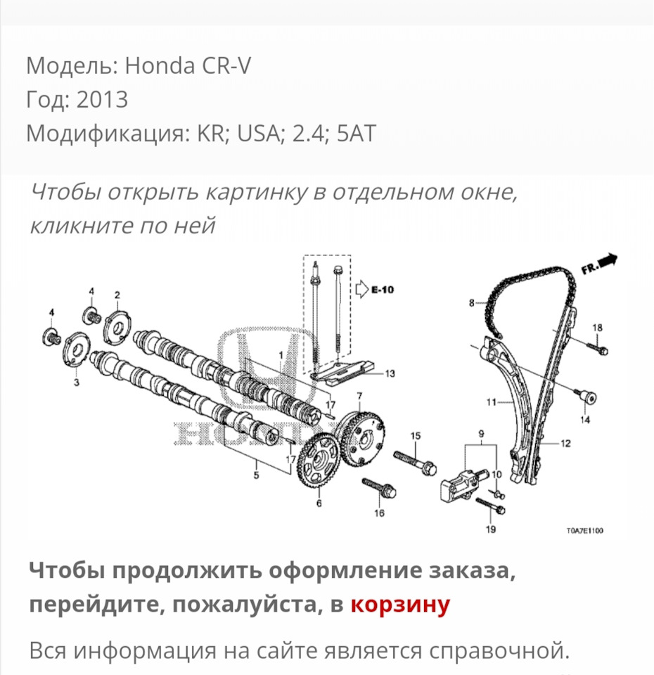

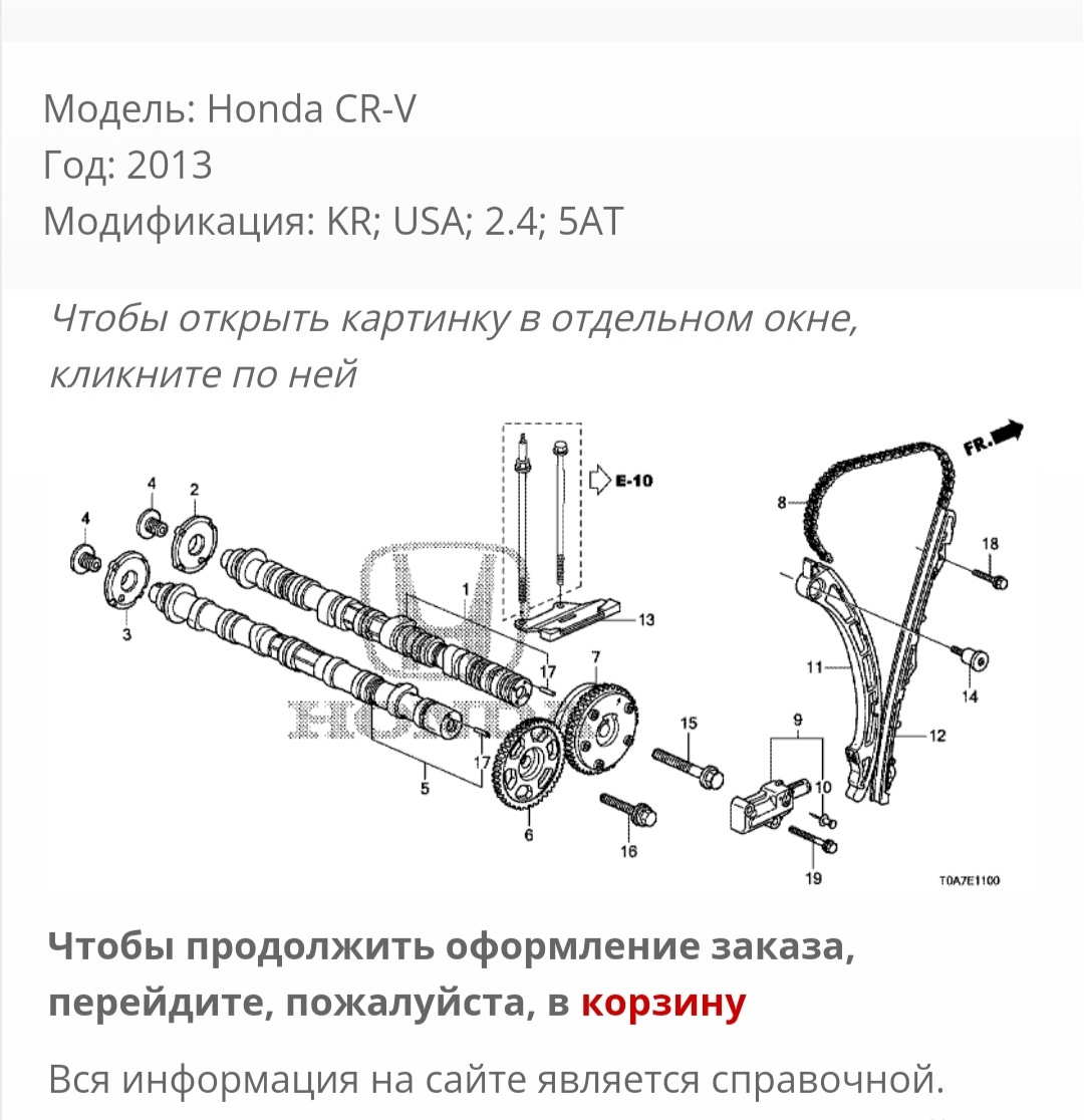

Список запчастей:
HONDA 15845RAAA01 Фильтр
HONDA 14401R40A01 Цепь грм
HONDA 91212R1BA01 Сальник передний коленвала
HONDA 91302PNA004 Кольцо уплотнительное
HONDA 12341R40A00 Прокладка крышки клапанной
HONDA 14510R40A01 Натяжитель цепи (направление поставщика NVV, пришел оригинал).

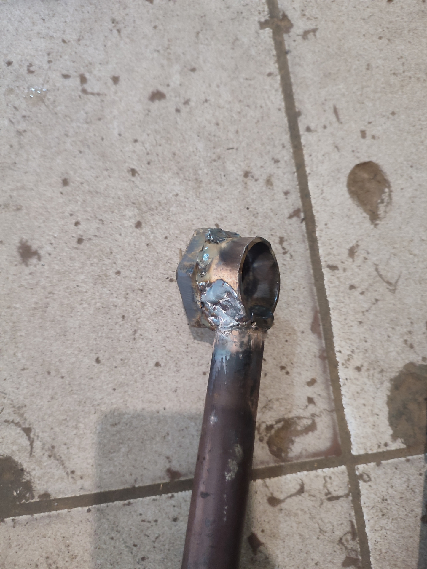

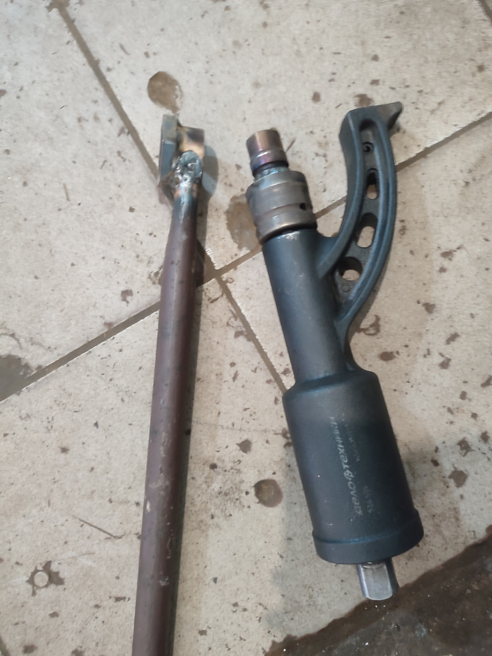

Самое главное что хотел сказать, об этом мало где написано — шкиф коленвала хрен вы чем открутите без мясорубки, чем только не тянули, сломали несколько головок — бесполезно, только мясорубка.
Чтоб открутить шкиф — едем в магаз, покупаем гайку на 55мм, обтачиваем ее до размера 50мм, чтоб влезла в шкиф, привариваем к ней кусок трубы (в который пролезет головка) и привариваем рычаг. Должно получится так:
