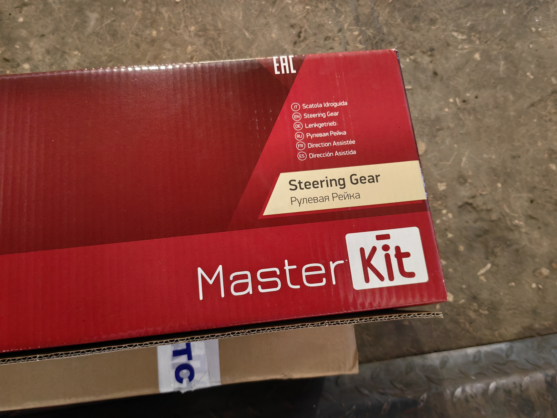

Рейку упаковали как следует, в транспортировочную коробку, по бокам обложили бумагой что бы основная упаковка в ней не болталась.
В принципе по качеству исполнения к рейке претензий не было, литье металла выполнено достаточно хорошо, нет ни каких повреждений, замятин или зазубрин.
Места где были резьбовые соединения были закрыты пластиковыми колпачками, что бы резьба не повредилась при транспортировке.
Пыльники и хомуты на вид выполнены хорошо, но по эксплуатации будет видно дальше, как и что с ними будет.

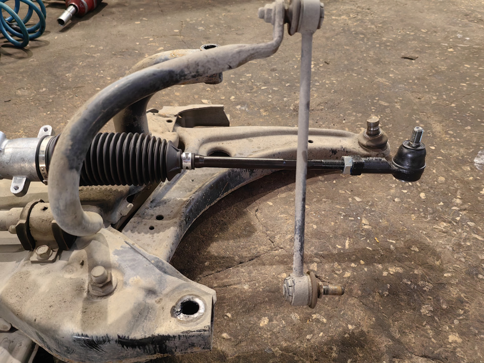

По замене ничего сложного. Парни быстренько скинули подрамник, благо все болты открутились нормально. Хотя крайний раз их выкручивали 4 года назад при замене рейки.
Окрутили старые наконечники, что бы примерно по количеству оборотов выставить на новой рейке новые рулевые наконечники.
Перекинули пластиковый кожух и дальше сборка в обратном порядке. Рейка встала без каких либо проблем. Прям как там и была.
Пока от сервака ехал до развальщика, уже сразу же наслаждался тишиной, а так же нормальным и тихим поведением руля на любых неровностях дороги.
