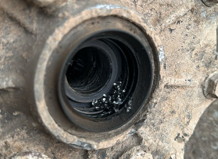

Стружка перед сальником, это, кстати, не от редуктора. Товарищ кидает фото и говорит, что привод левый под замену:
В той части привод проходит через корпус редуктора и иногда вращается с ним с разной скоростью. Корпус же имеет спиральные проточки. Эти проточки отфрезеровали привод. Времени у товарища не много, ремонт начал вечером четверга, а в пятницу уезжает до следующей недели, да и нам охота авто побыстрее вернуть в строй. Решено, что шлифанет привод, сняв задиры, и поставит так, а я уже сам завтра возьму привода и поменяю. Правый тоже желательно бы поменять, т.к. там контактирующая с сальником поверхность в мелких рытвинах коррозии.

Ну и та самая "отфрезерованная" редуктором и затем отшлифованная поверхность:

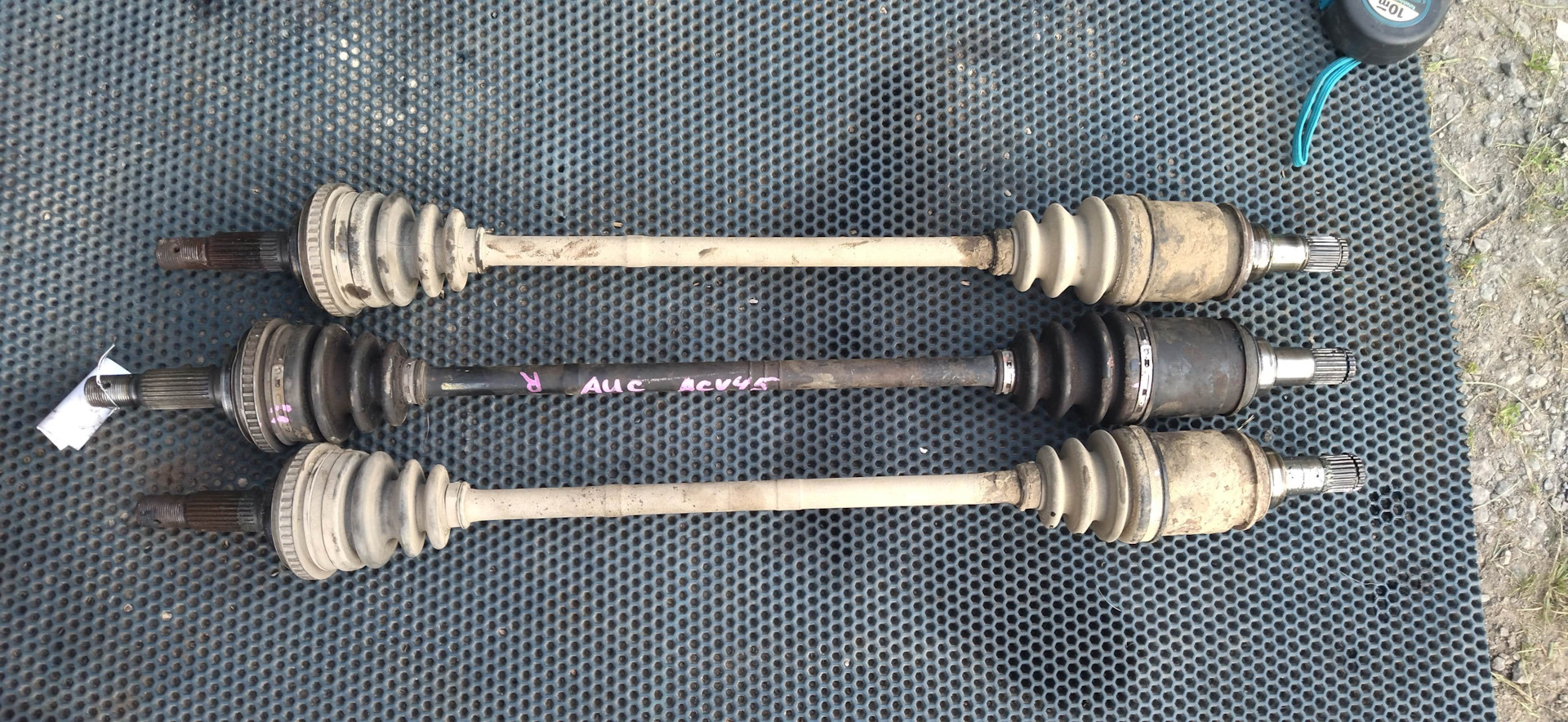

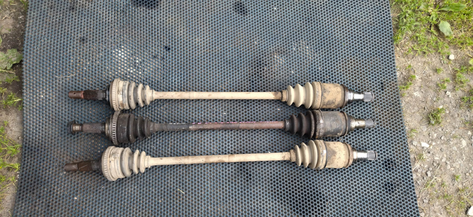

Когда разобрал правую сторону, положил так же два привода сфотографировать и очень много удивился:
Это вообще как?
Положил рядом уже замененный левый:
Серьезно? Наш левый длиннее нашего правого, а правый от ACV45 длиннее их обоих… Я думал, что наши задние одной длины лево/право. Но если редукторы у нас одинаковые, то у 45 камри левый тоже должен быть длиннее правого. А что я тогда поставил? А он точно нужной длины? Хорошо, что для БЖ Драйва сделал фото. Несколько раз его пересмотрел, пока не убедился, что привод поставлен нужной длины. Вероятно, на разборке спутали левый и правый привода, а может и японцы решили извратиться и чуть сместить редуктор, сделав более длинным правый, вместо левого. Ну, для разнообразия.

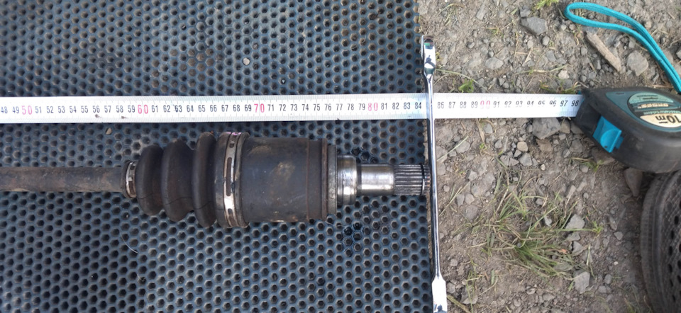

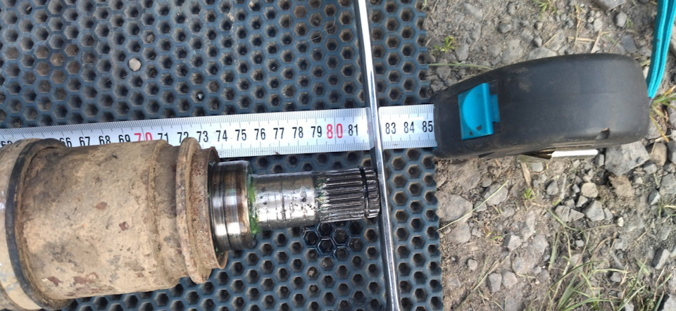

Если взять рулетку, то наш левый почти 82 см:
Наш правый 81 см:
А тот, что мне продан как правый от ACV24 длиной более 84 см:

И вот та самая поверхность на моем правом, из-за которой его потребовалось заменить:
