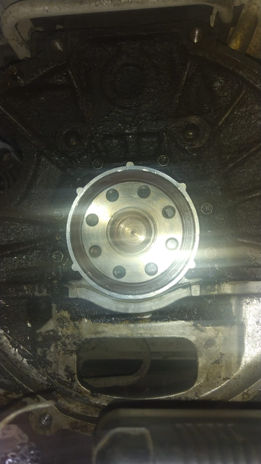

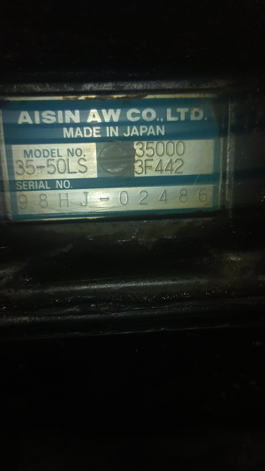

Начал замечать что уходит масло в двигателе и АКПП, на подъемник подняли, приговорили

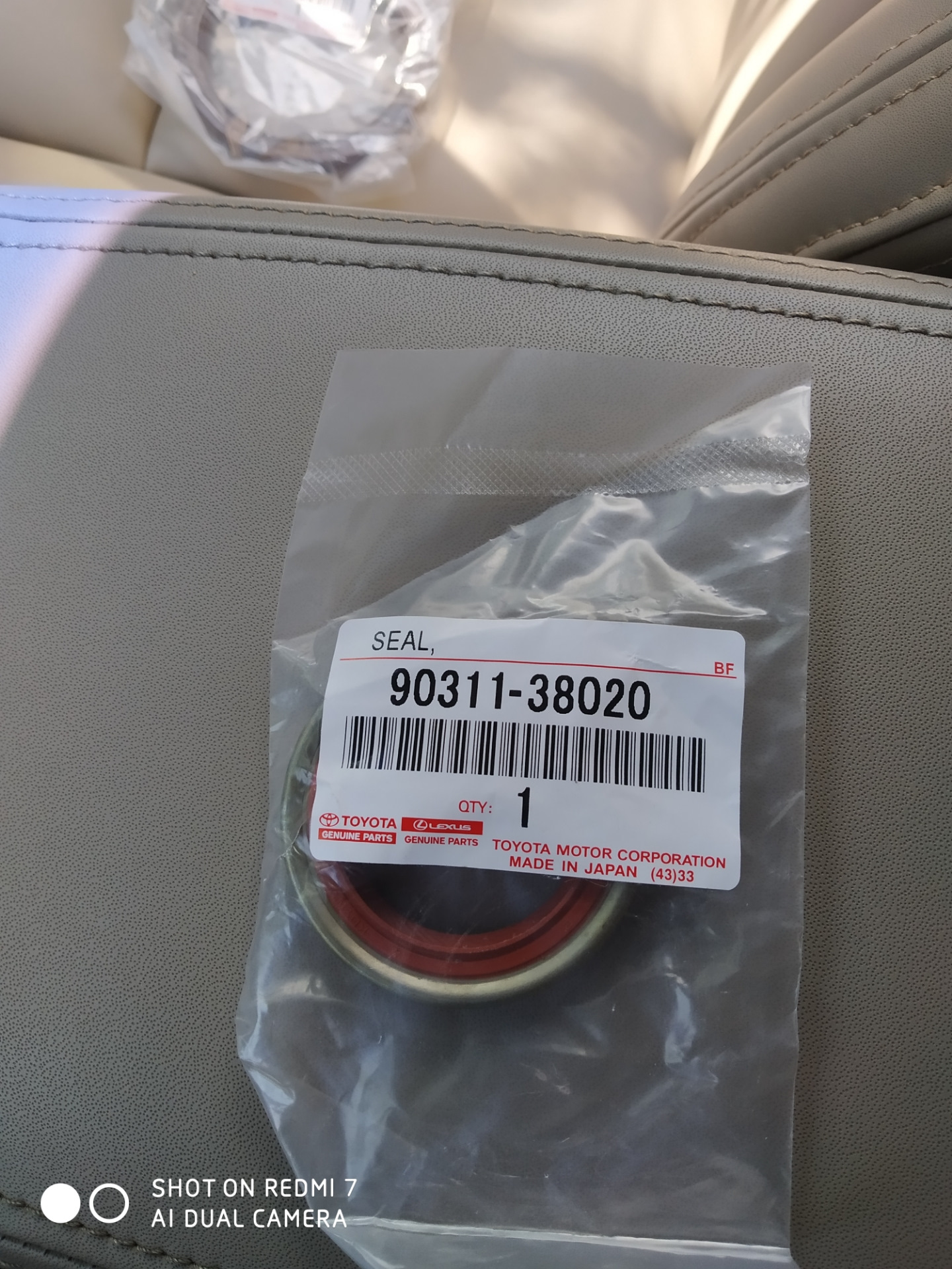

сальник гидротрансформатора 9031138020

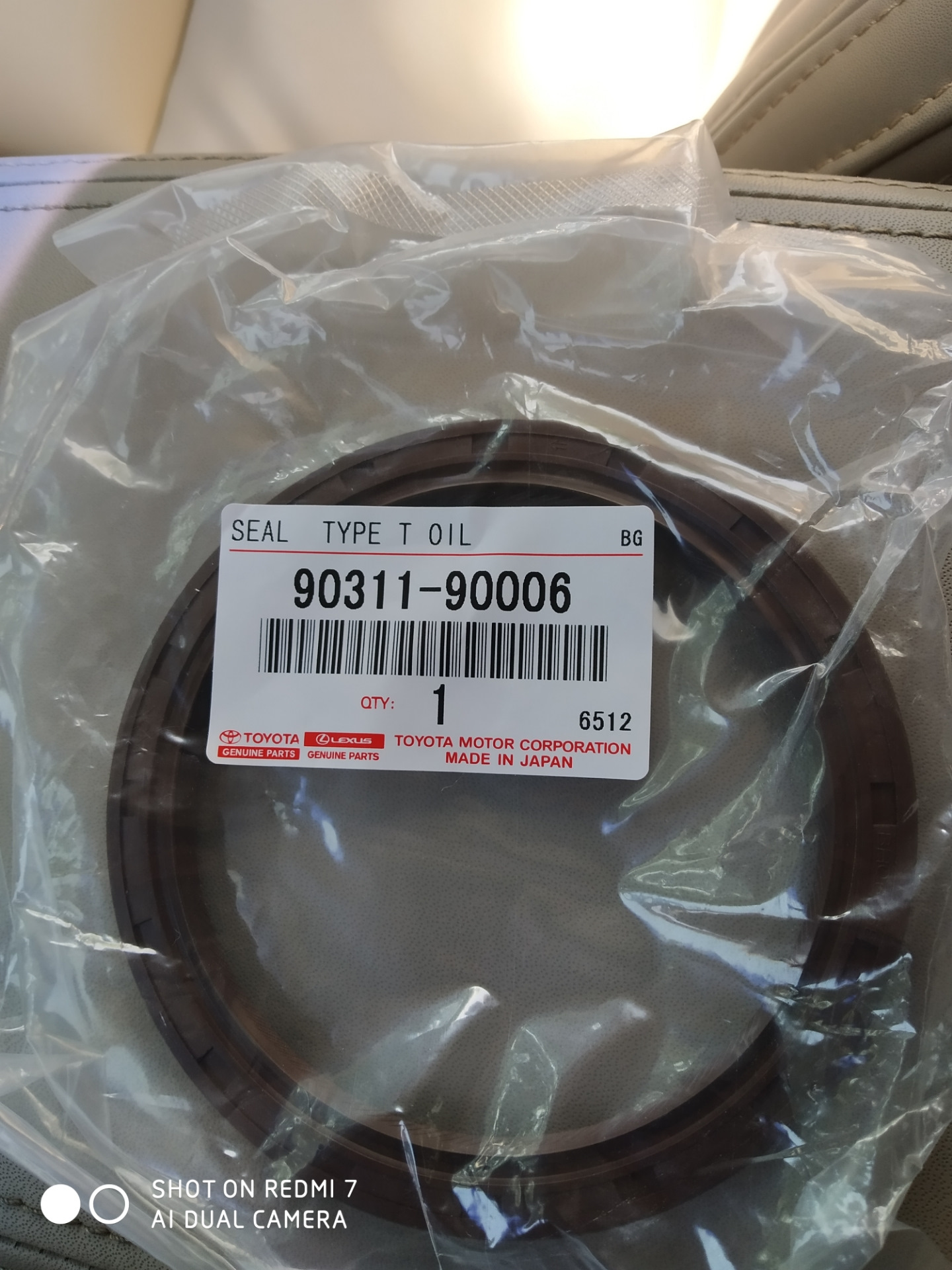

И сальник коленвала коренной
9031190006
Заменили, Буду наблюдать …
Запчасти на фото: 9031138020
Запчасти на фото: 9031190006

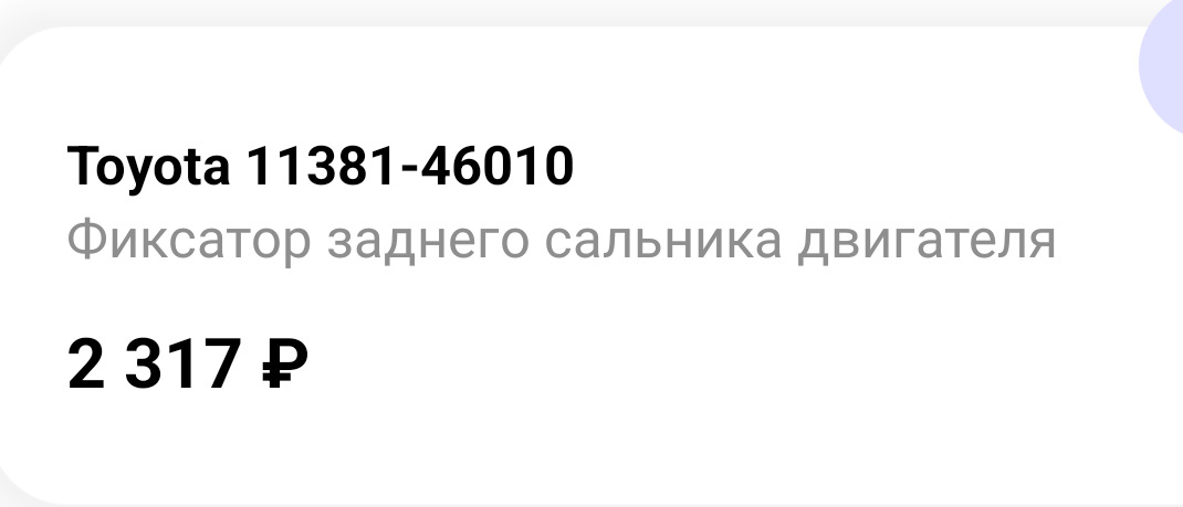

Я когда собирался делать, мне порекомендовали ещё оправу новую купить
про оправу не знал, буду иметь ввиду, спасибо!
