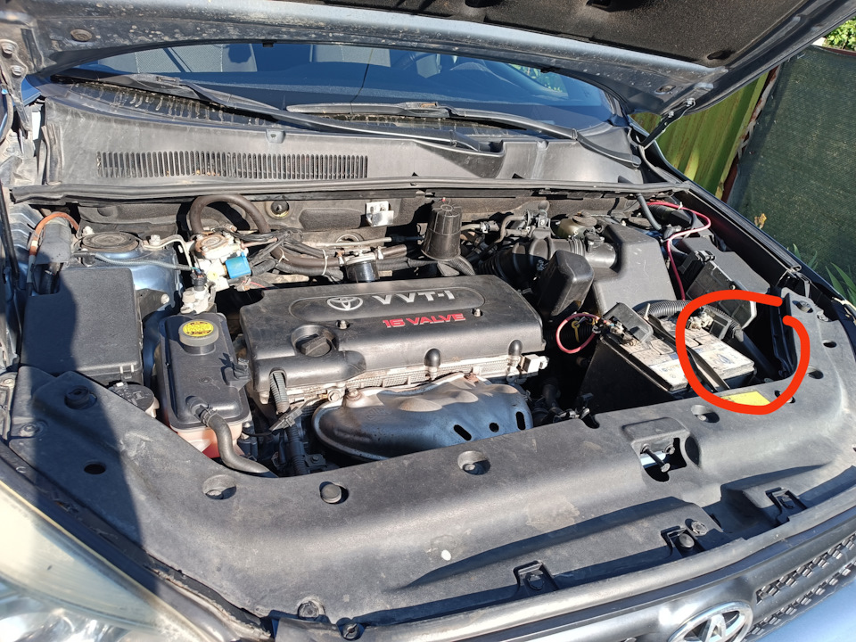

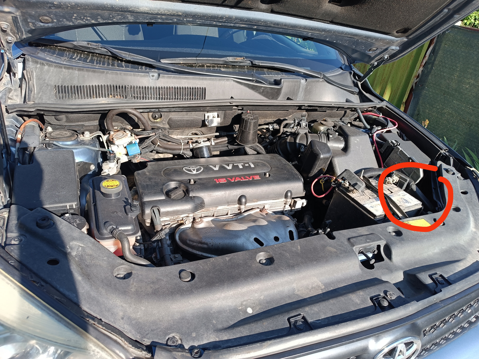

Подскажи пожалуйста, куда установили блок управления ГБО? Под капотом не видно. У меня поставили на блок ЭБУ двигателя
Вот он
Увидел. У меня он побольше размером
Kopatich36
Между АКБ и ЭБУ двигателя
