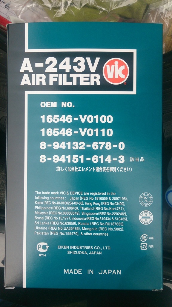

Вот и пришло время замены воздушного фильтра, уже подзагадился. По опыту установки фильтров, неоригиналов очень много, но самые надежные из них это — VIC и Micro. Мною был испытан VIC A-243V, имеет специальную пропитку как оригинал, единственно он не имеет железной рамки (с железной рамкой идет A-927V), но в эксплуатации показал себя достойно, я думаю для атмо двигателя это не имеет значения, да и устанавливается данный фильтр также и на турбовые скайлайны, значит все рассчитано! А вот если пропитки нет, то даже железная рамка не спасет, фильтр ломает и выгибает! Ниже будет фото коробки фильтра, может кому пригодится на заметку, хотя по каталогу он не проходит как для субару. Предыдущий VIC проходил всю зиму и прочувствовал все наши суровые климатические условия!

Что лучше взять a-234v или a-927v ? И то и то подходить на ежа 204го ?
И 243 и 927 подходят как родные, разница в железной рамке и цене, железная рамка нужна для турбированных двигателей, на атмосферной без разницы. Всю зиму отьездил на 243, даже ни намека на то, что фильтр работает некорректно.
