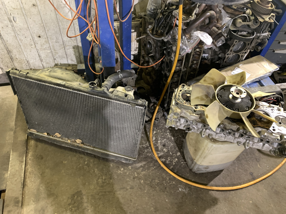

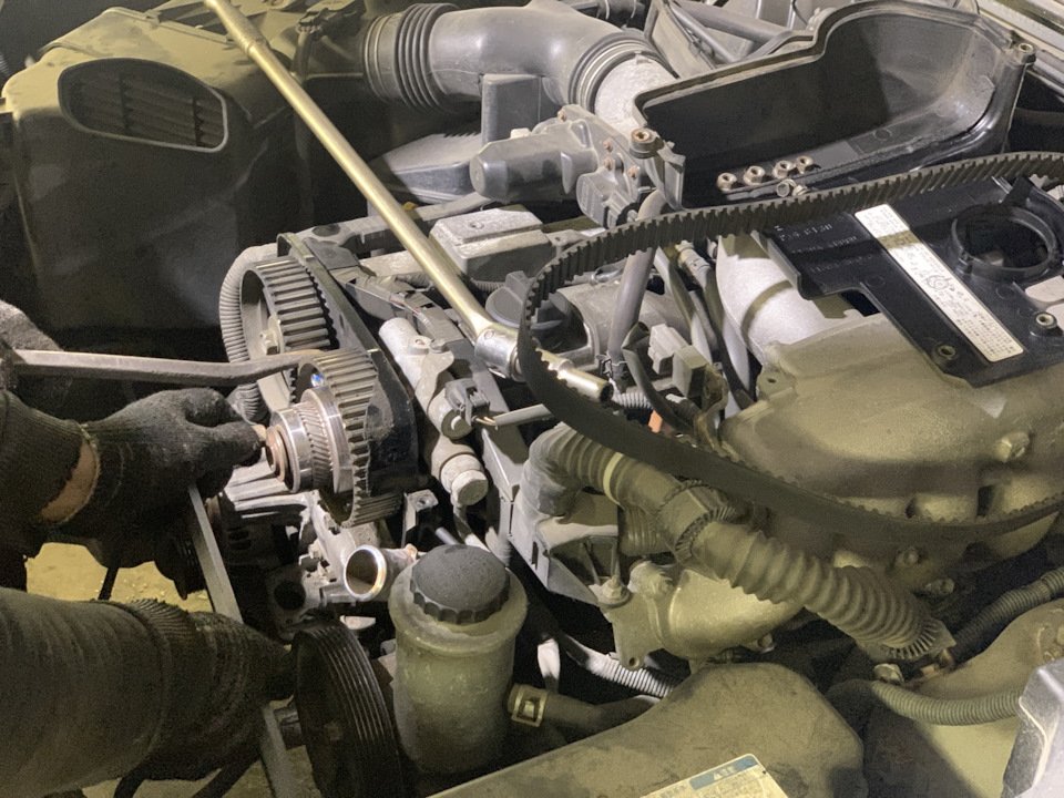

Приехал к Алексею "Немцу" на замену подвески и ГРМ, в общем всего, что недавно приобрел

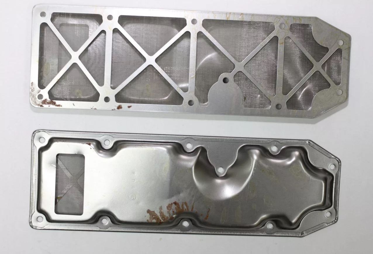

Ищу фильтр АКПП (сеточка) 3533830010

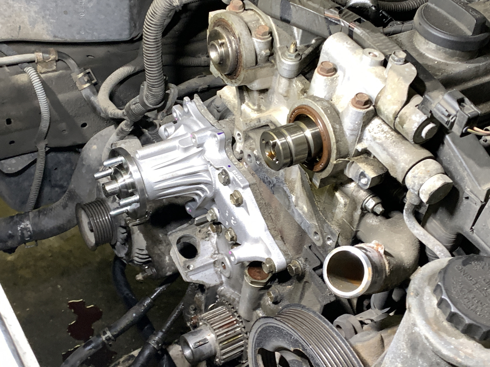

В ходе разборки двигателя и подвески вылезли нюансы:

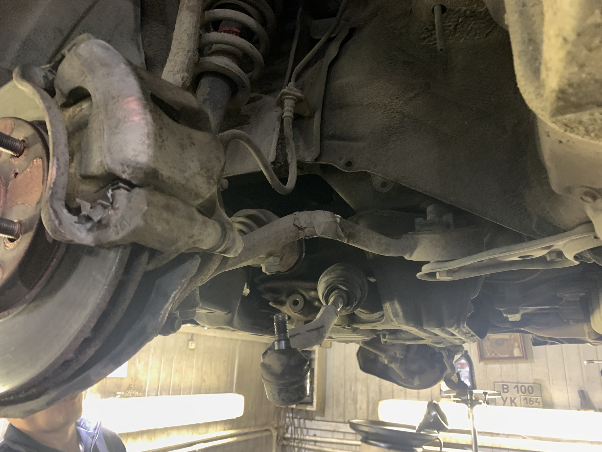

1) Autodoc.ru где я покупал запчасти, выдали мне 2 левых наконечника (вместо 1 правого и 1 левого), при чем на коробке штрихкод и артикул правильный, а вот внутри не тот наконечник. Вспомнил выпуск Ералаш — "что на коробке то и в коробке". Позвонил им начал раскачивать. Но там просто оператор, который не знает чем он может помочь в пятницу вечером (часов в 20). Понимаю, что тут вина поставщика, который привез им не ту деталь, пусть взыскивают с поставщика и компенсируют. Я попросил чтобы руководство связалось со мной в понедельник. Ибо краун завис, благо ребята понимающие у которых обслуживаюсь.
А еще прикол, что я наконечник "правый" покупал за 805 рублей, и когда я поеду его сдавать, я сдам его скорее всего за эти же деньги. А вот оператор заказал мне новый правый уже за 1.140 рублей. 300 рублей не много, но опять же как они меня подставили и выдали не ту запчасть еще и продают по другой цене, отличной от той что я покупал изначально. Буду качать послезавтра с руководством.
2) Менял я масло в коробке 178 тысячах км (есть пост в БЖ), а еще продавец крауна говорил, что масло в коробке свежее, вот только недавно меняли (при покупке пробег был 171400). И я точно помню, что когда покупал крауна масло было светло-красное, а на 178 тысячах, когда приехал к Руслану "Еноту", оно было коричневатым и Рус мне сказал поменять масло. И вот сейчас спустя 22тысячи км, Алексей "Немец" посмотрел масло и сказал, что оно у меня черное, что надо его менять полюбому. Чето мля не могу понять, обычно масло в коробке бегает 60-80 тысяч. А у меня за 7 тысяч км коричневое, за 22 уже черное. Но кстати фильтр АКПП я не менял. При чем его нигде нет, если кто-то знает где приобрести (!) за адекватные деньги "Ищу фильтр коробки (сеточка) 3533830010". За 45к из Японии\Владивостока я уже видел.
Кто знает, почему масло могло потемнеть так быстро? Коробка не пинает, передачи не затягивает, включает плавно. Если придераться. то при D и R есть небольшое дергание, но не пинок, то есть в рамках погрешности.
3) Решил почистить дроссельную заслонку, так как итак все скинули, а чистил дроссельную заслонку 2 года назад.
4) Так как разобрали полдвижка и промыли радиатор, я подумал что можно и антифриз свеженький залить, на этом 2 года отъездил всего. Планирвал сделать это в следующем году, но уже ладно. Купил концентрат и водичку дистиллированную.

1) Вискомуфта для охлаждения двигателя. Одевается на помпу снимается с нее вентилятор. SAT 6-7к, орига 9к

Добрый день! Средства за деталь были возвращены на ваш баланс. Перезаказанный наконечник прибыл в магазин, готов к получению. Приносим свои извинения за доставленные неудобства!
Благодарю
Вот новая САТ за 3000www.farpost.ru/dl?link=ht…16210-46051-90094323.html
Сат это китай же, не рекомендовали мне
И я о том же, я тебе для сравнения прислал, контракт 3т и Китай новый 3т, вот и думай))
Благодарю 🤝🏻
Год назад взял контактную вискомуфту за 1,5 тыс, работает идеально, сейчас чуть дороже, Китай даже не ставь, она не работает нормально, вот контракт не дорого www.farpost.ru/dl?link=ht…zx100-1jzge-77558395.html, есть новые САТ от 5000
Благодарю, посмотрю встанет мне
Встанет, они все стандартные
В коробке стоит фильтр-сетка грубой очистки, который просто промывается.
Благодарю
Менял по возможности все масло в акпп. Менял с фильтром. Ради интереса разломал старый фильтр. Внутри, кроме пары маленьких кусочков герметика от поддона ничего не было. В принципе, его можно было прополоскать и высушить.
Лучше на эти деньги ещё раз сделать частичную замену.
Не знаю, почему на твою коробку такой дорогой фильтр, на мою 4ступ. сейчас глянул: орига ~5₽, хороший дубль~2,5₽.
Как вариант, заказать в автодоке 3533050010 это от 4ст и если он не такой, то в течении 7 дней им можно вернуть, а свой помыть!
У меня полный привод, из-за этого некоторые запчасти отличаются. Посмотрю подойдет ли этот фильтр, благодарю!
Китайскую вискомуфту брать не надо . Она не будет нормально работать …
Благодарю

А зачем менять фильтр ?
Ни разу за 25 лет не менял фильтры в Акпп.
Просто слил /залил столько же . В среднем 4 литра .
Полная замена 8литров. Фильтр ну чтоб новенький. Метал же стареет
А зачем полная замена ?
Всегда менял частично, ни одна коробка не сбоила .
Метал стареет ? :)
Первый раз такое слышу .
Так если масло черное, почему бы полностью не поменять? Если частично поменять, смешается и будет темным. Коробки почти вечные, но не значит, что о них не надо заботится) метал мягким становится с годами. Ну а фильтра все равно нигде нет. Тока в Японии за 45 тысяч деревянных

там просто металическая сетка . Тогда уже просто промыть :)
