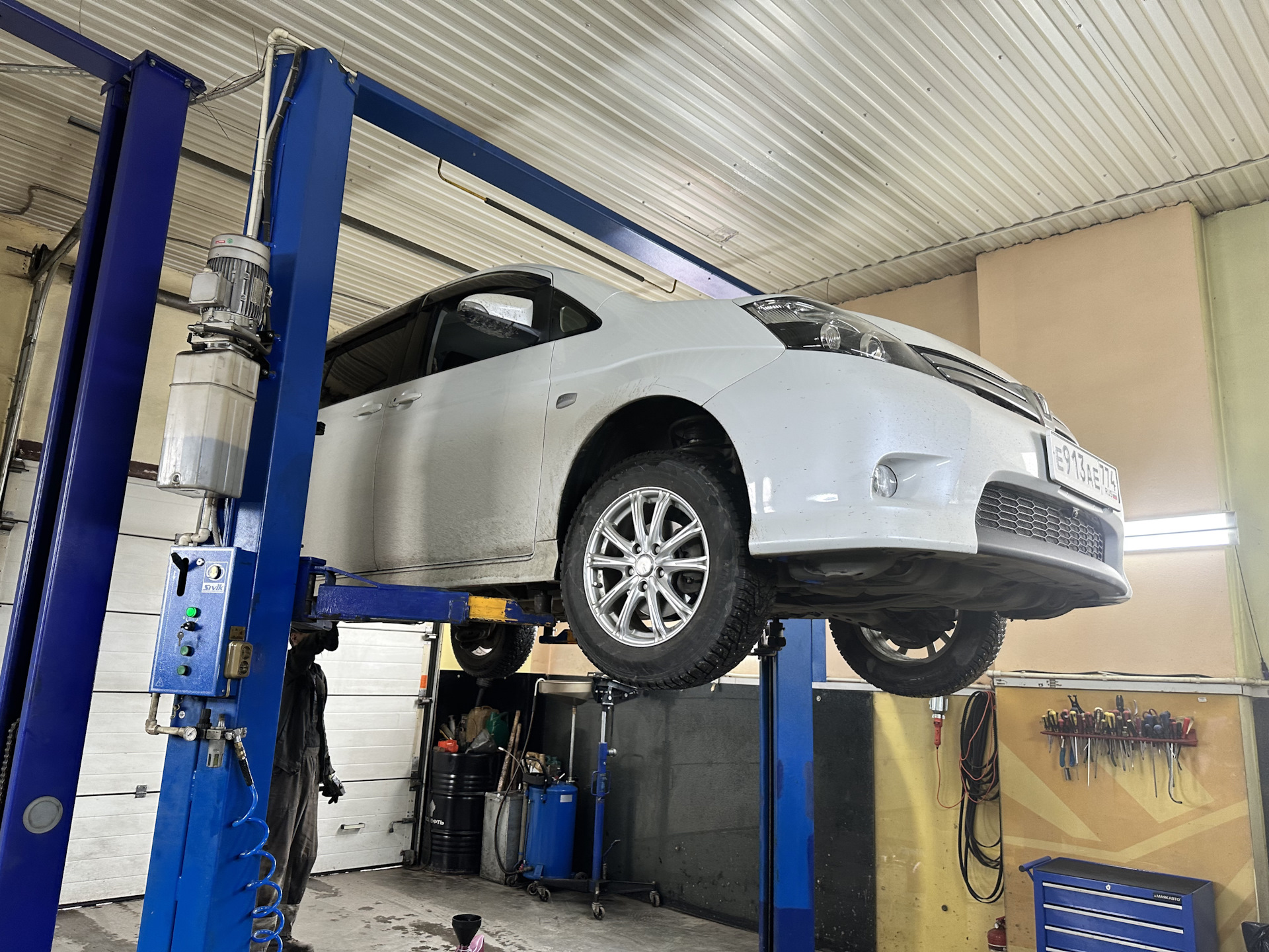

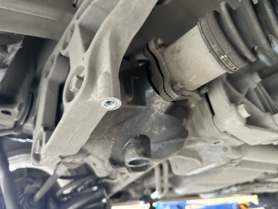

Спустя год «засопливил» сальник правого заднего привода.
Ну что ж заказываю новый сальник оригинал Toyota 9031142046. Меняем.
Масло уже темное. В следующий раз буду менять.
Всем хороших дорог!

У меня так же было, масло поменял, сапун почистил и вот уже год проездил 25 тысяч км проехал и всё сухо, течи нет. Хотя новый сальник был куплен, но не пригодился.
если " снова" — может сапун забит?..
Да тоже об этом думал. Но мастер твердил что это не возможно. Позже гляну в другом сервисе
