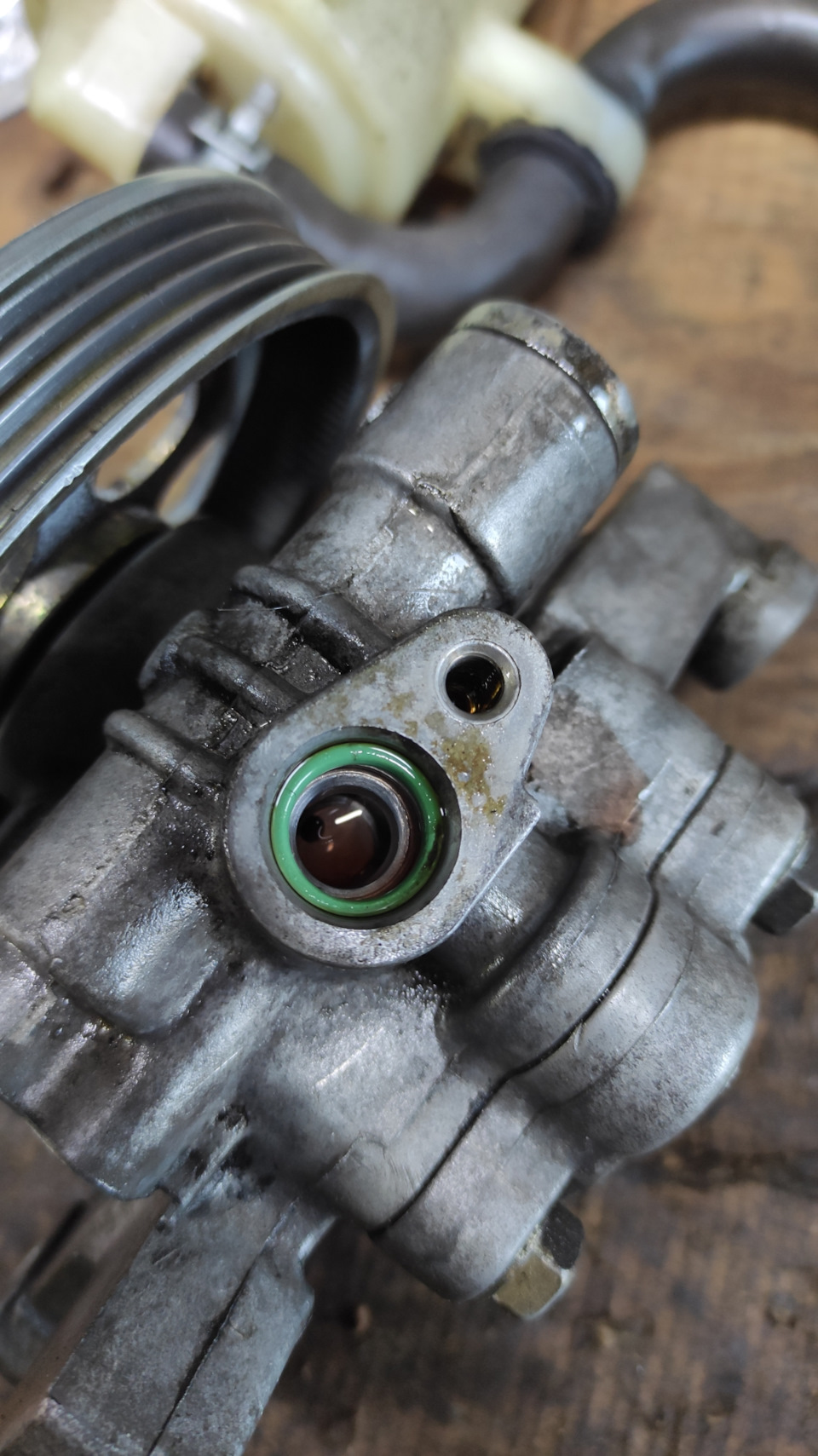

Всем привет. Насос ГУР залил весь компрессор кондиционера своими выделениями. Ещё зимой перебирал ГУР на форе, заодно и сюда ремкомплект купил.
Использовал вот эти артикулы. По цене вышло около 1800р. Всё оригинал.

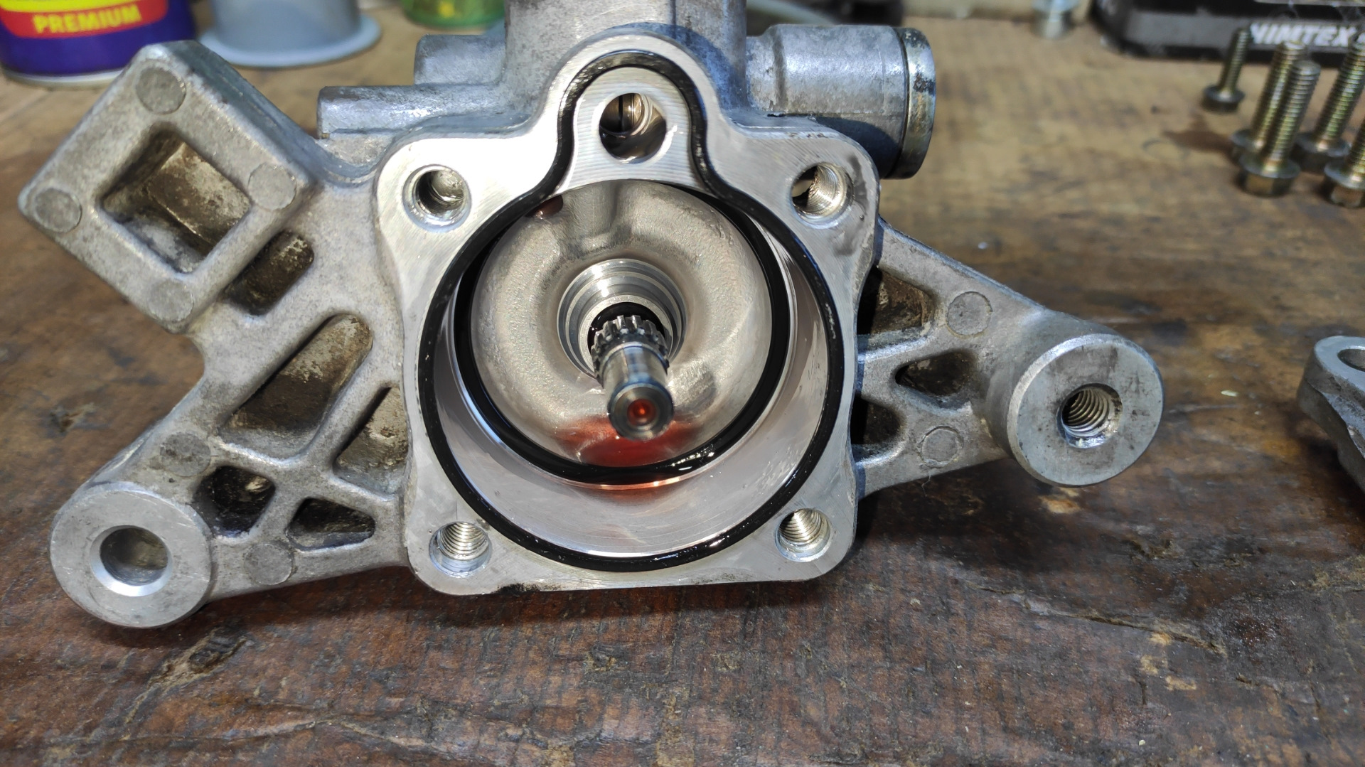

91349-P2A-003
91347-P2A-003
91348-P2A-003
91345-PAA-A01
91347-PAA-A01
91048-P2A-003 (62032RS koyo. Брал его) — подшипник
91249-P2A-003 — сальник
91370-SV4-000 — кольцо уплотнительное штуцера шланга высокого давления

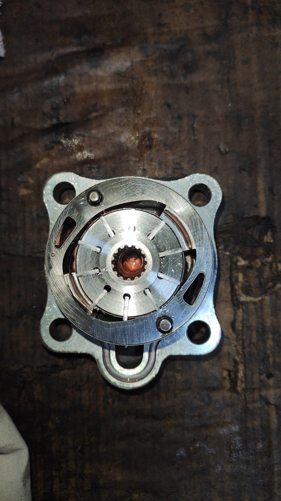

Насос оказался вообще в идеале. Полностью разобрал его, промыл и собрал. При сборке смазывайте все части атфкой. В том числе и резинки. Также поменял трубку от рейки до насоса, так как старая бежала на штуцере, где крепится к рейке. После установки на двигатель, заливаем масло (АТФ, декстрон 3 или psf) У меня была psf от kixx, поэтому еë залил. После крутим рулём от упора до упора, чтобы насос прокачался маслом. Запускаем двигатель и смотрим, чтобы нигде не побежало. Крутим плавно рулём от упора до упора. Наслаждаемся легким рулём и чистой подкапоткой))
