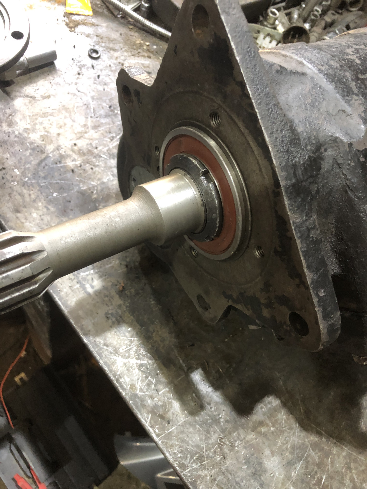

Собрал кпп старого образца .Кит в рк теперь 2.8 будет .Доработал сухарики кпп (нашёл видео из инета ) .Поставил сальник на первичный вал от Тоеты .Проточил фланец у токаря .Все встало в притирку .Дальше по плану поменять г.п .в мостах !Надеюсь скоро тесты.

Рк перебирать очень просто .Главное полное включение пониженной !В кпп сальник поставил дабы исключить попадание воды в бродах .Есть куча видео в интернете, ну и схемы в помощь !
