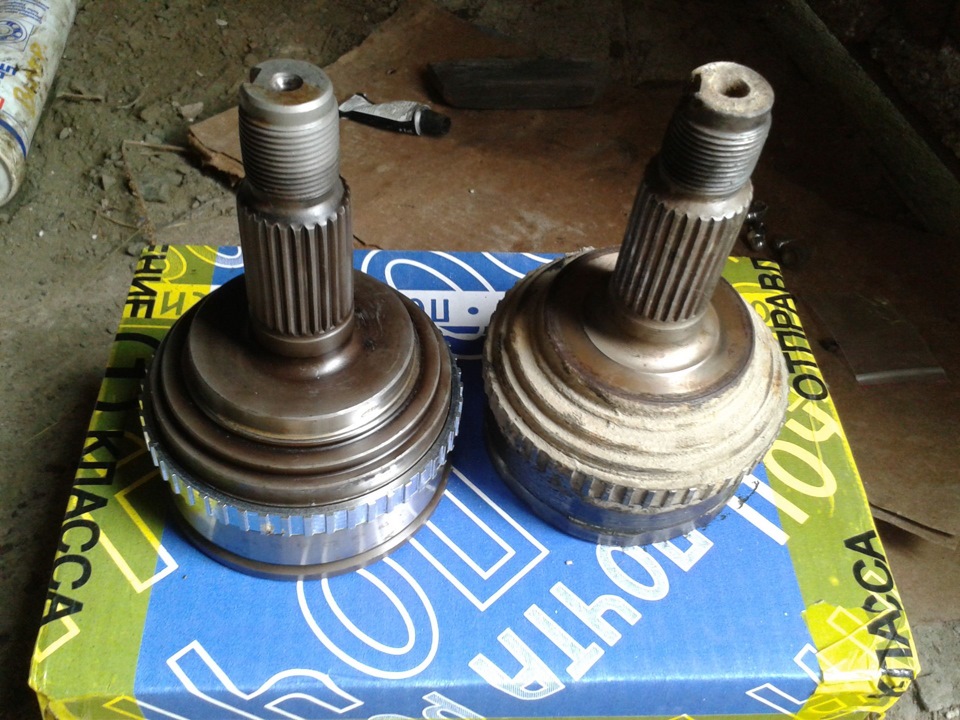

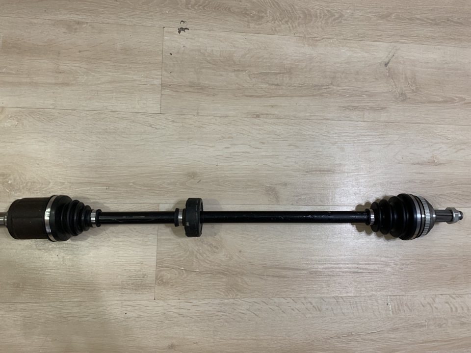

Итак, в районе 240 тыщ наконец-то слегка залюфтили рулевые тяги и наконечники, задняя левая шаровая и правый внешний шрус, смялись втулки реактивных тяг передней подвески — поскольку данные детали стояли еще с завода — считаю, что отходили они очень достойно по нашим недостойным дорогам. Кроме того, ранее www.drive2.ru/l/2639826/ на пробеге 223 тыщи был заменен левый привод в сборе на контрактный, на котором была обнаружена дырка в пыльнике трипода www.drive2.ru/l/3623762/, замена пыльника не помогла — видать хапанул он водички с грязью и совсем скоро он дал о себе знать вибрацией ровно на 40 км/ч. Было принято решение вернуть на место контрактного родной привод, у которого трипод живой, а внешние ШРУСы на обоих приводах заменить на URW 2108073N. Так же был приобретен внутринний ШРУС типа трипод LYNX CI3403 (по отзывам, LYNX внутренние неплохо ходят, в отличие от их же внешних, кроме того, никто из серьезных производителей этот ШРУС не делает — так что — или оригинал или кетай голимый — фебесты всякие с сатами, потому — Lynx, кстати, на коробке указано, что производит их для Lynx японская NKN, вот только к настоящему NKN никакого отношения эта шаражка не имеет: www.drive2.ru/b/459862767931772049/ ),
однако оценка состояния родных показала, что почти 250 тыщ км почти не повлияли на их состояние,
потому LYNX было решено оставить до худших времен, а родные триподы промыть и смазать, как и полагается, смазкой на основе полимочевины, что лучше чем литиевые (и уж совсем туда нельзя ту, что во внешние ШРУСы с молибденом),

Пыльники внутренних ШРУСов поменяли на Maruichi (которые теперь идут под торговой маркой "156") 02-136. Еще момент косается ШРУСов URW — кольцо ABS на них стоит не под нашу машину,
потому его надо подвинуть наружу миллиметра на 3-4, что легко сделать, используя тупое зубило и молоток. В комплекте с URW идут отличные японские пыльники Ohno, судя по маркировке FB-2086 — на субаря, на аккорд по кроссам ну никак не входят, но встают отлично, с линксами же идет какая-то китайская гадость.

У меня от 20 до 40 км/час пошла вибрация при разгоне, потом пропадает вообще это шруз внутренний получается?) подушки смотрел не снимая, целые, хотя на них больше 100 тыс точно откатали
Угу, если колеса отбалансированы, без грыж и не кривые диски
Ну если бы с самими колесами было что то не так то на любой бы скорости была вибрация… Что лето что зима стояла одна и та же картина
Значит — оно

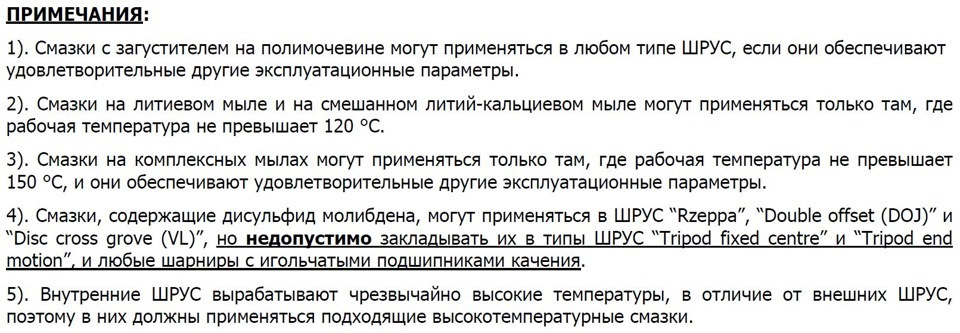

Полимочевина — это тип загустителя. Молибден — это тип противоизносной присадки.
Классические шариковые ШРУСы требуют обязательного наличия твердых противоизносных присадок, типа графита, молибдена или др. Триподам, на мелких игольчатых подшипниках твердые противоизносные присадки противопоказаны.
Но в зависимости от расположения (внешние/внутренние) ШРУСы требуют разного типа загустителя.
Так для наружных подойдет практически любой загуститель (например литиевое мыло), для внутренних же (там могут быть как триподы так и шариковые, особой конструкции), из-за близкого расположения к кпп и выхлопной трубе, требуется смазка с высокой термостабильностью, идеально полимочевина, но так же хорошо будут работать литиево-комплексный загуститель, либо смазка замешанная на кальций-сульфонатах. В противном случае загуститель быстро разрушится и смазка потеряет требуемую для данного узла консистенцию (замечали наверное что из триподов с пробегом смазка почти выливается).
Ну да, всё верно, в целом всё сведено в несколько абзацев, которые я выше уже показывал:
