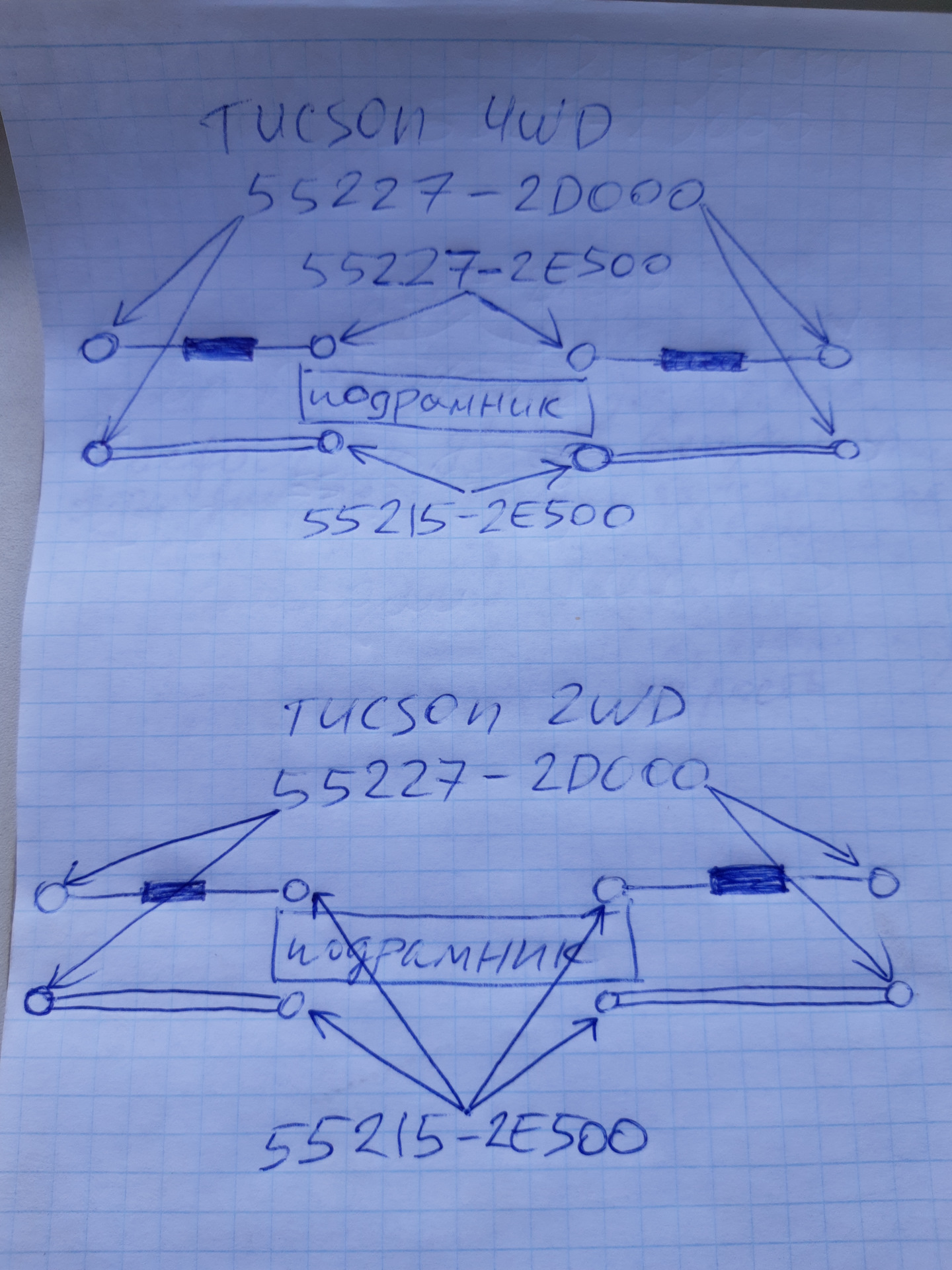

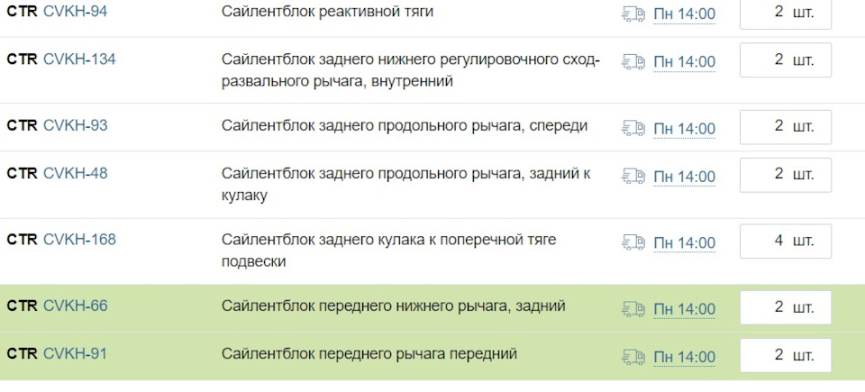

CTR CVKH-93 на одном краю тяги, а на другом CTRCVKH-48, поэтому не подошло. Они разных размеров.
CTRCVKH-94 на одной стороне, а на второй CTRCVKH-168
CTRCVKH-168 (единственные которых надо 4 шт.) еще подходят к регулируемой поперечной тяге со стороны ступицы, на другом краю которой CTRCVKH-134.
На схеме изображен CTRCVKH-168 только у регулируемой поперечной тяге со стороны колеса, но на не регулируемую п образную со стороны колеса она тоже подходит, но почему то не указана на схеме.

Так тот сайлент, что на поперечную тягу нашли все же или нет?
Похоже что вот так получается
спасибо
кстати да!, в каталоге оригинальном сложно понять что для поперечных рычагов 55227-2d000 одинаковые и их соответственно надо 4шт (по 2 на каждую сторону),
тоже когда первый раз заказывал, мучался в сомнениях, подойдет на нерегулируемую тягу или нет… благо у них цена на оригинал была в свое время божеская

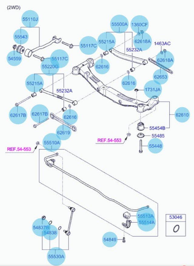

Сайлентблок заднего продольного рычага CVKH-93 Оригинальный № 55116-2Е000, на фото, где в руке держишь, а сзади в "кулаке"(цапфе) 55116-29000
CVKH-93 это ПЕРЕДНИЙ сайлентблок заднего продольного рычага! и их всего два!
только что у себя менял и все встало без проблем
в "кулаке"(цапфе) 55116-29000 аналог CTR CVKH-48(сайлентблок заднего продольного рычага задний) тоже встали без проблем их тоже два!
в "кулаке"(цапфе) есть еще два сайлентблока поперечных ручагов регулируемого и нерегулируемого
55227-2d000 у СТР замены не нашел вот их 4шт
так что CVKH-93 ты просто лишние заказал и попытался не на свое место поставить!

для этого всего есть электронные каталоги, вводишь вин и он точно пишет какие сколько и куда, перейдя на экзист можно увидеть все заменители!
Электронный каталог выдает полнейшую дичь, например вместо 55227 там идет 55215, а вместо 55215 там 55232
это схема переднеприводного

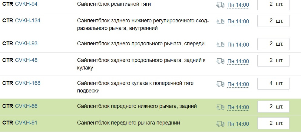

Я все правильно понимаю по поперечным тягам?
такая же хрень была с сайлентблоком продольного рычага, кторый на кулаке нижний 55116-2е000. Привезли сначала аналог, он оказался маленький, выпресовали мне старый, я его взял и сравнил, на родном код стоит (кстати у тебя такой же, если присмотреться к фотке) 55116-29000, прихожу в другой магаз, говорю вот такой то такой то сайлент, он говорит аналог есть, я спрашиваю, не такой случаем (показываю свой)? он говорит да, именно такой же. я говорю мне такой не надо, он дальше смотрит по базе и говорит да он это и все, он должен подойти. Я говорю давай мне оригинал заказывай что бы на нем код был 55116-29000, он заказал, пришел и все подошло. В итоге перед полной замены всех втулок, заказал все оригинал именно, потому что аналог кака я убедился не всегда подходит.

привет! подскажи пожалуйста! сегодня был на сервисе и приговорили вот эти сайлентблоки 552152E500, мастер сказал их 8 штук! прав он или нет? а то вот наткнулся на твою тему и теперь не знаю заказывать или нет?
их там 4шт — это крепление поперечных рычагов к подрамнику.
