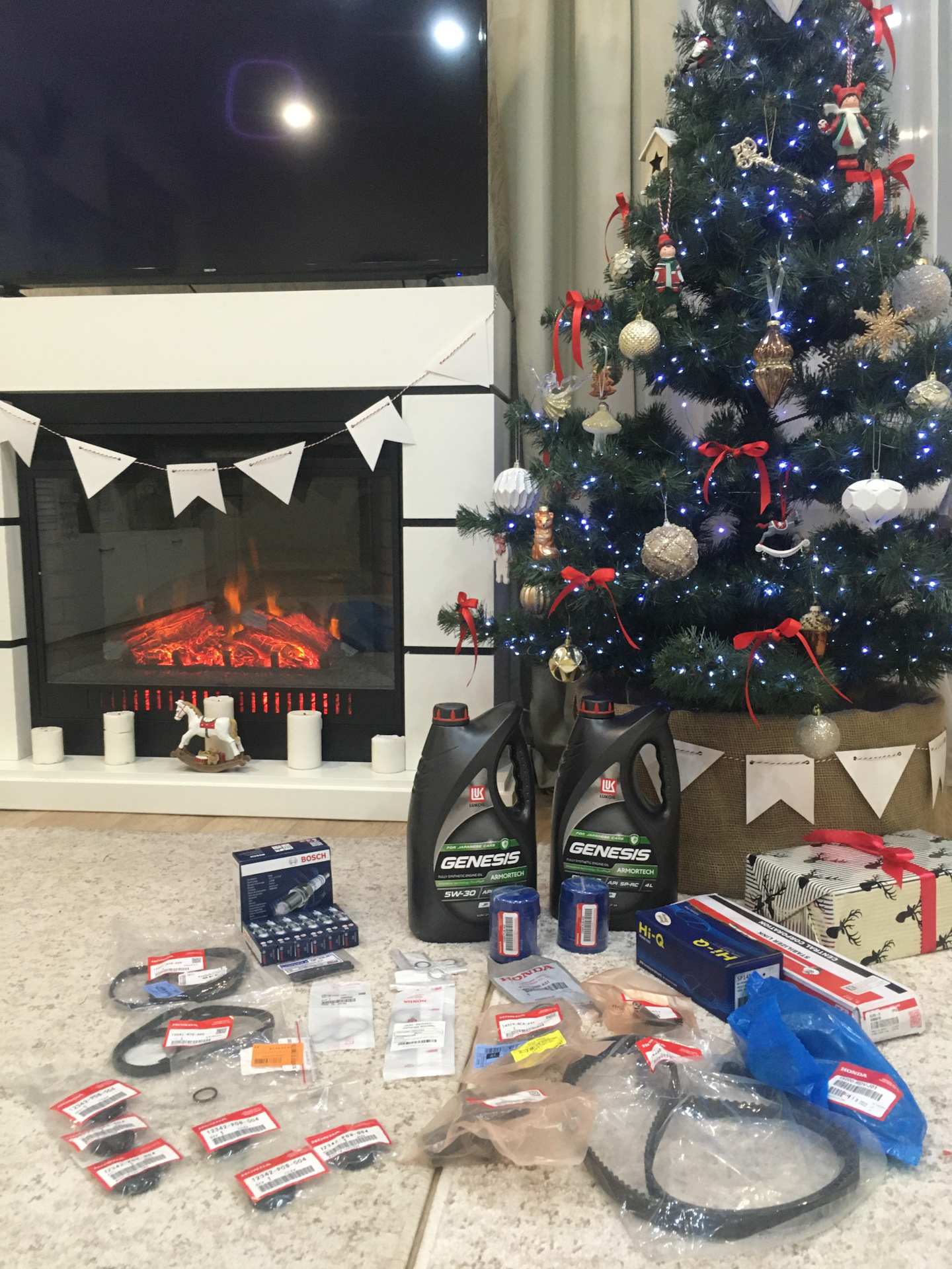

Ну а теперь к делу))) Пробег на пилоте приближается к 190ткм. а это значит что скоро нужно будет регулировать клапана, менять масло, решил поменять сразу и ГРМ(хотя на моем ремне пробег еще в районе 70ткм), но для успокоения души решено заменить полный комплект ГРМ с помпой, сразу же поменять сальник КВ, все прокладки на масляном насосе и свечи.
Итак теперь по порядку что нужно для тех или иных работ а именно какие запчасти.
1. Замена ГРМ :

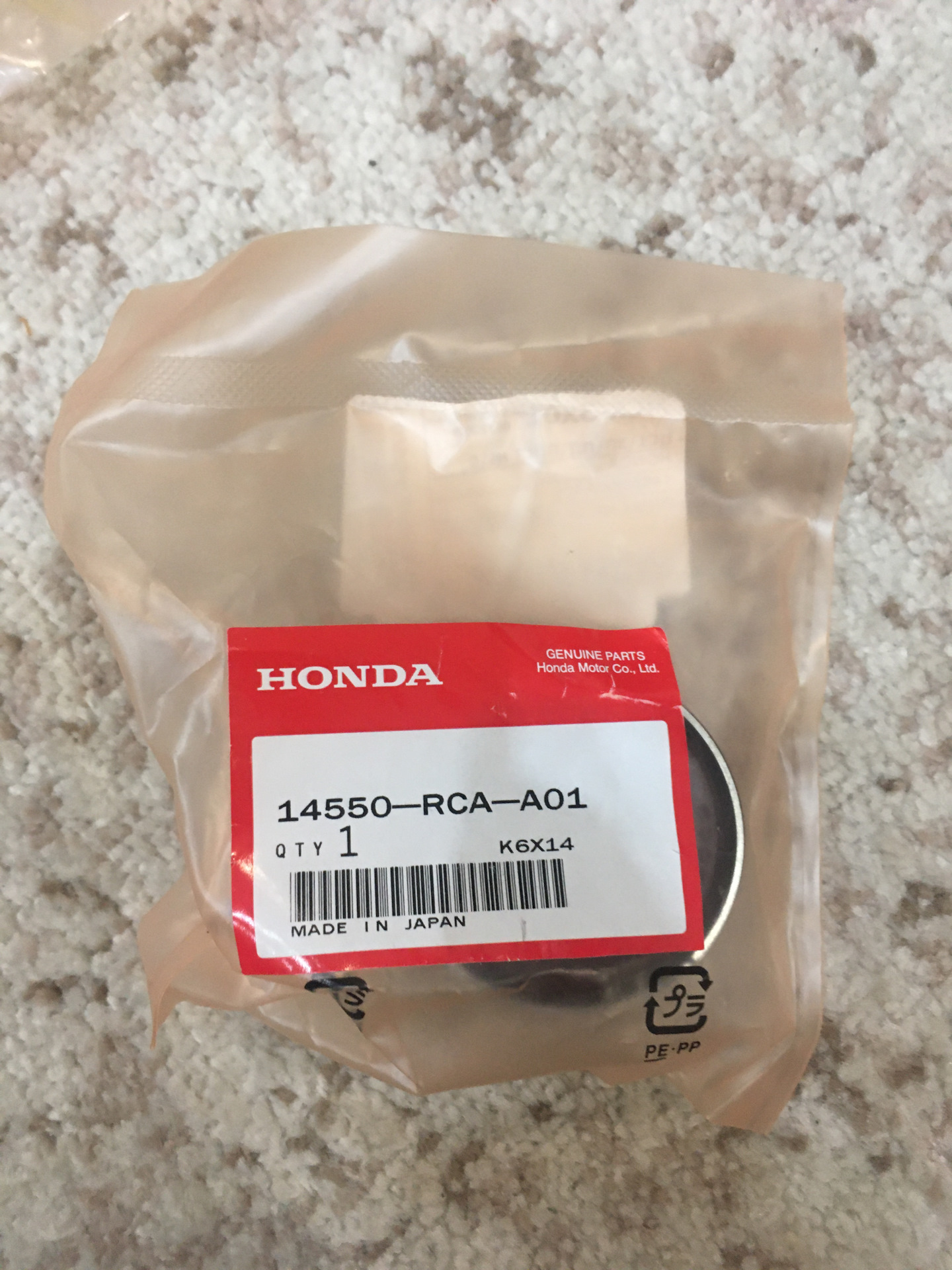

-натяжитель HONDA 14520RCAA01
-ролики HONDA 14550RCAA01,
HONDA 14510RCAA01
-ремень HONDA 14400R9PA01
-помпа HONDA 19200RDVJ01
-сальник КВ HONDA 912125MRA01
эти позиции решил не рисковать и заказать у клубного партнера всем известного как Антон ПроСтоХонда)
отдельно по каждой позиции цену не знаю, знаю только то что комплект ГРМ стоит 40 000р, помпа 15 500р сальник КВ 900р.

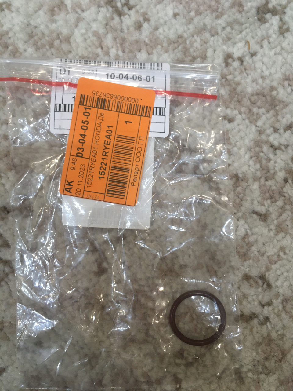

2. замена прокладок масляного насоса:
-Honda 15115-P8A-A01 Уплотнение, отверстие для заливки масла 350р.
-Honda 15302-RDV-J00 Прокладка корпуса масляного фильтра 1000р.
-Honda 15221-RYE-A01 Кольцо маслоприемника 280р.
3.Регулировка клапанов:
-Honda 12341-R70-A00 Прокладка клапанной крышки 2150р
-Honda 12351-R70-A00 Прокладка клапанной крышки 2100р.
-Bosch 0 242 140 523 Свеча зажигания "Iridium" 1200р.*6шт =7200р.
-Honda 12342-P08-004 Кольцо уплотнительное свечного колодца 550р*6шт=3300р.
4. Замена масла:
-Масло моторное синтетическое Lukoil "Genesis Armortech JP 5W-30", 4л 3149902 1890р.
-Фильтр масл.HONDA 15400PLMA02 470р.
-Шайба пр.слива масла 9410914000 31р.
Так же опять появилось запотевание вокруг блока отключения цилиндров, на данный момент стоят прокладки от д.Гены (Technician), но увидел что АндрейAnthInteriors менял на другую фирму, решил заказать так же их
CGA 01-GSK005-RA Комплект прокладок клапана vtec 1800р.
как выяснялось позже они тоже у него начали потеть, ну раз уж я купил то попробую поставить их предварительно выровняю плоскость блока.
Чисто случайно на авито у себя в городе попались колодки Sangsin SP 1452 тормозные передние дисковые, комплект 1000р.
и CTR CLHO-31 Стойка стабилизатора перед 750р.
Пока как то так))) сумма конечно получилась приличная, но что поделать)) лучше поставить оригинальную оригу и спать спокойно), скорее всего еще позже закажу ремень вспомогательных агрегатов.

Алексей, может с прокладками CGA всё и будет хорошо, если блок шлифануть и с затяжкой болтов не перемудрить. Мой Франкенштейн пока держится)))
Буду надеяться )))
Не надейся только сильно. Ставил я ерунду подобную. И блоки шлифовал. 2-3 недели и стали потеть. А потом вообще масло плюхнуло на гену. После замены данных прокладок обязательно всё протри начисто и досуха и раз в 2 недели обязательно смотри за ними. Не уследишь — сам понимаешь чем грозит. Я потом заказал у дяди Гены. Поставил и не заглядываю туда больше
значит надо герметика да потолще слой)))))
