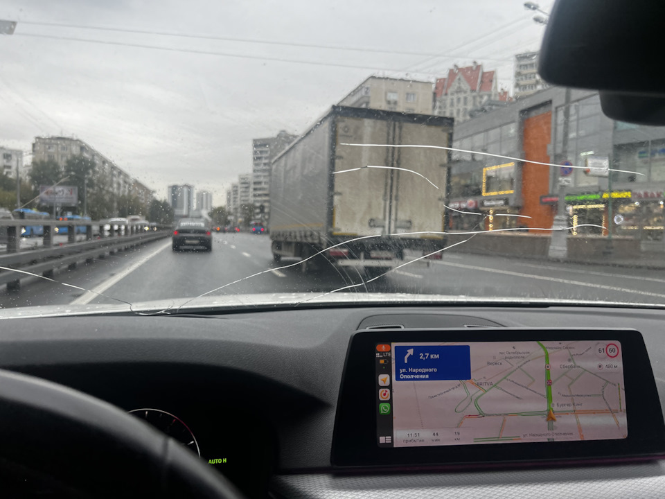

Ехал я по свх как-то после работы, ехал за грузовиком из которого посыпался щебень. По лобашу куча трещин.Вызвал гайцов, оформили по осагЕ. Долго эпопея длилась, но мне страховая выплатила. Кстати, при бесконтактном дтп надо обращаться в страховую виновника. И очень интересный факт, что щебень сыпался градом, лобаш разбит в хлам, а на кузове ни скола. В этот момент решил, что карлекс я ставить не буду.
После поехал в другу на установку и решил уже ставить лобовое под кафас. Из неориги было в наличии только фуяо. На прошлую машину я ставил этот лобаш и был доволен. Установили. Никому не советую, ищите лучше AGC. Скорее всего буду менять на него летом, говорят там все норм. Проекция двоится, причем очень странно, что если сесть высоко и близко к рулю- все идеально. Думаю даже попробовать подвигать проекцию, может поможет. Адаптации через исту особо не улучшили ничего.

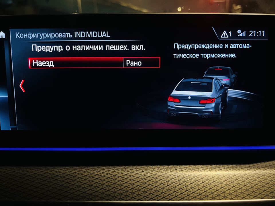

Теперь появилась защита от столкновений с экстренным торможением, слежение за пешеходами, чтение знаков(теперь не только с навигации) ну и функция авто дальний и управление адаптивом теперь выполняет кафас.
Странный момент, что на приемке мне сказали, что она не будет тормозить, хотя и в меню написано, что будет, и в из роликах в блоке машина с кафасом тормозит.
Короче все работает, пищит при сближении, знаки читает. Может дальше установлю асисстенов всех.

Родное работает без проблем и предупреждает и тормозит
Кстати да, так и не понял сработает ли экстренное торможение вперед. Назад когда еду и машина думает что припятсвие близко она бьет по тормозам а вот вперед как будто не работает
Там на скорости это работает. Может на ютубе посмотреть их блог
COKPATOB
Видишь, там надпись «предупреждение и автоматическое торможение»
