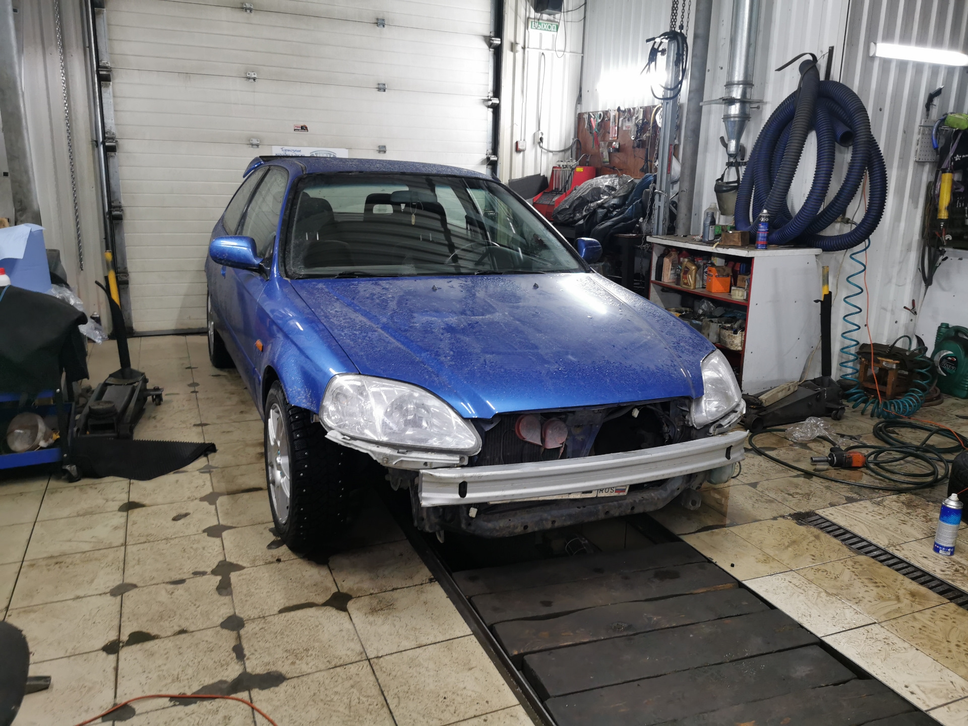

Пока бампера и пороги еще в процессе покраски, а машина уже на ходу. По мере возможности нужно обслуживать.
Переборка "вечно сущего" и воющего гура прошла на ура, течи устранены, гул прошёл.
По Бюджету около 4тыс ( резинки, подшипник, сальник, жижка в Гур NGN h-psf) + работа.
