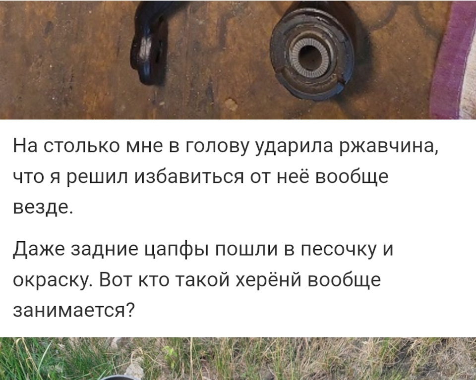

Переборка подвески в процессе реставрации авто, в моём понимании — это значит разборка всего до болтика, замена расходников, зачистка от ржавчины и покраска.
Все рычаги (в которых заменяются расходники), поворотные кулки, ступицы, болтики, гаечки, кронштейны, стабилизаторы с кронштейнами — всё отпесочено и покрашено.
На столько мне в голову ударила ржавчина, что я решил избавиться от неё вообще везде.
Даже задние цапфы пошли в песочку и окраску. Вот кто такой херёнй вообще занимается?
Чего уж тут говорить, отпесочены и покрашены даже амортизаторы TEMS. Сайлентблоки в амортизаторах, кстати, заменил на новые оригинальные:

Все резьбы на болтах, гайках, в кулаках, цапфах, подрамниках, на шпильках ступиц — везде были прогнаны метчиками и плашками.
Далее всё посажено на графитку и затянуто динамометрическим ключом до нужного момента по мануалу.
Естественно, все резьбы на графитке, чтобы не закисло больше никогда.
Только отпесочив всё и покрасив собственноручно, я понял, что лучше было отдать на песочку и порошковую окраску.
По деньгам, с учётом экономии кучи сил и времени, выйдет даже дешевле.
Очень уж хотелось сделать самому, но больше я такой фигнёй страдать не буду))

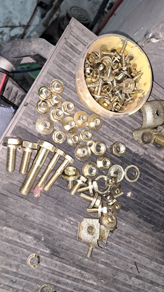

Это чем и как они покрыты после песочки?
Гальваническое покрытие или как это там называется. Разными металлами покрывают, медь, латунь и тд. Тут вроде выглядит как латунь. Пару раз видел такое, смотрится огонь.
Так я про данный случай и спрашиваю.
Danisimo237
Цинк
Leop01D
С завода тоже самое, гальваника
Я вижу, что галваника. Сам этим занимаешься?
На гальванику сдаем, чистим сначала аквабластингом
И что по цене выходит?
Там от веса и размеров зависит, но в целом таких предложений на Авито очень много, если так собираешь то советую воспользоваться. Кстати крепления проводов АБС тоже в гальванике с завода
Об этом я как-то даже не думал.
Нужно будет заморочиться.
