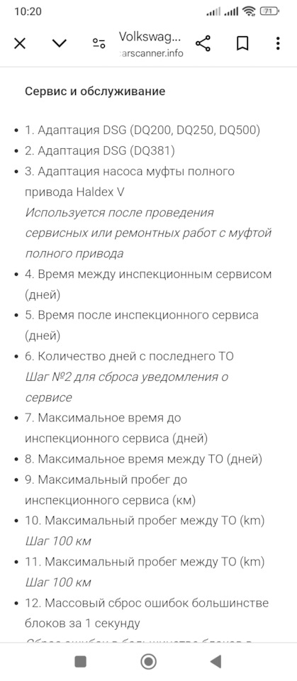

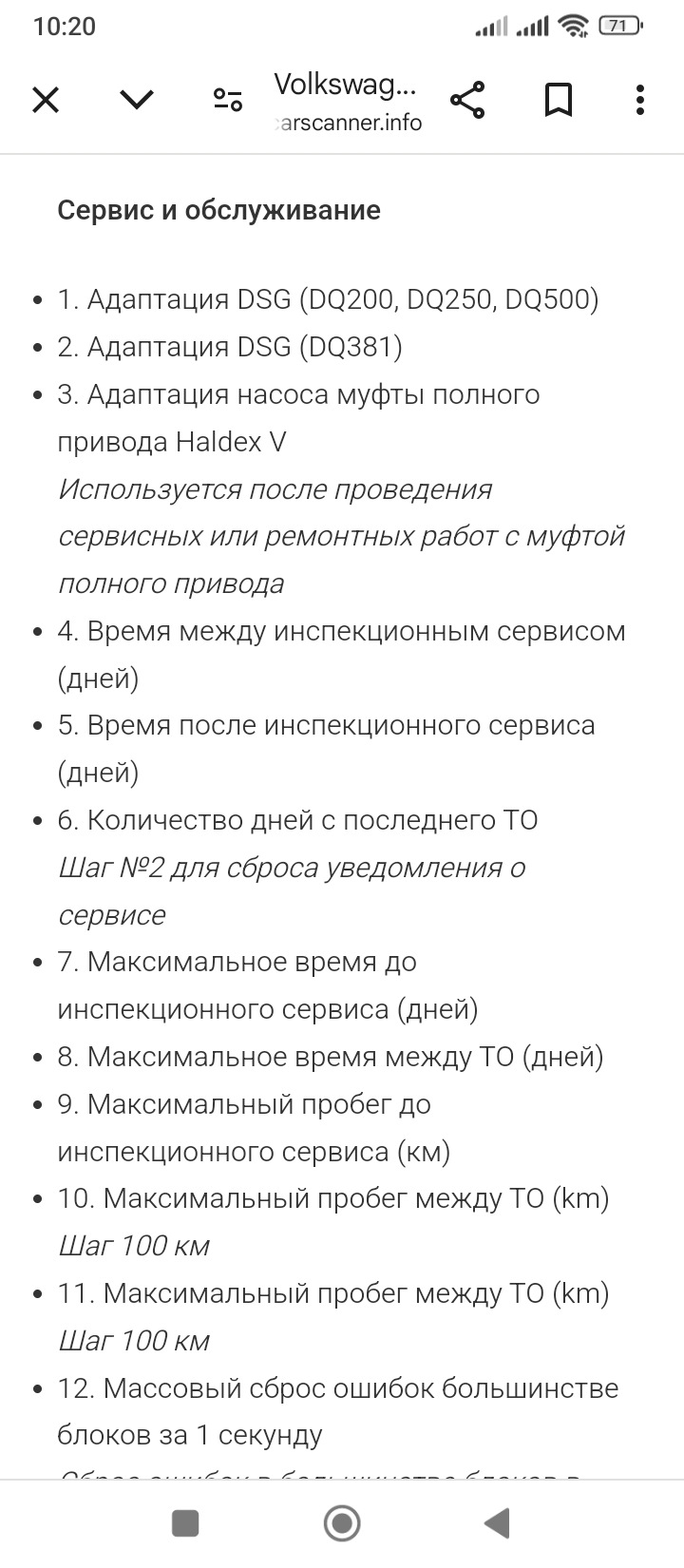

Приветствую! Не помните как назывался раздел в car scanner при прокачке масла в haldex?
Добрый вечер, не помню, и посмотреть не смогу, машину продал
Jurec67
Car scanner pro
Раздел — Сервис и обслуживание
Пункт — Адаптация насоса муфты полного привода Haldex V (Используется после проведения сервисных или ремонтных работ с муфтой полного привода)
На скрине — пункт 3
Спасибо большое🤝
