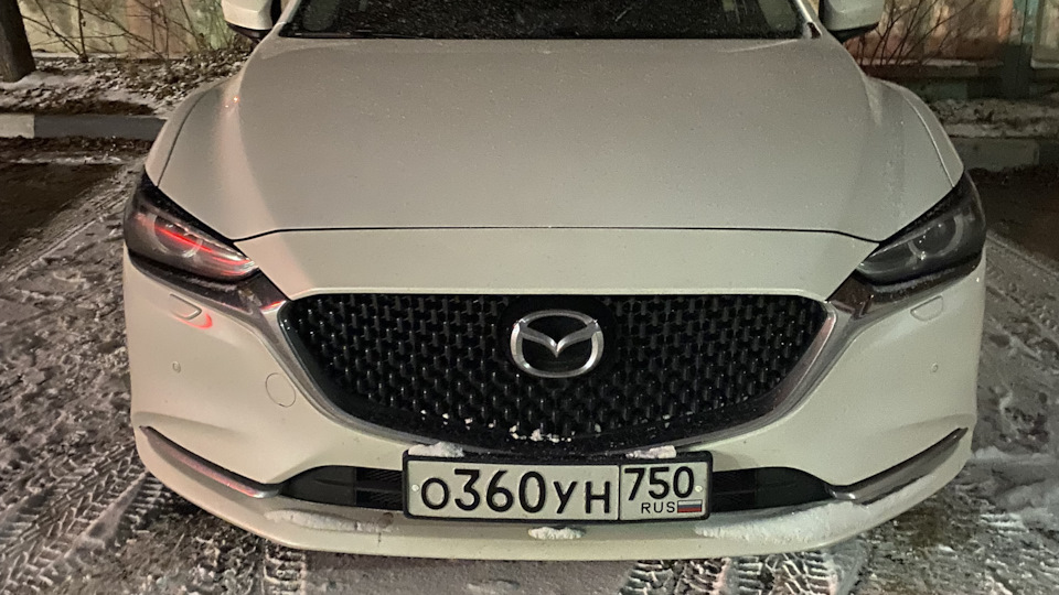

В выходные поехал с детьми на дачу к родителям, съехал на грунтовку и услышал посторонний звук в подвеске с левой стороны спереди. Вышел попробовал покачать колесо и почувствовал небольшой люфт, ну думаю или рулевой или тяга и совсем не хотелось думать на рейку. Поехал к знакомым ребятам в сервис, приговорили левый рулевой наконечник. Почитав Драйв, что кто ставит, решил заказать наконечники фирмы CTR артикул CE0485L левый и CE0485R правый они же CEMZ65L и CEMZ65R. Отогнал машину в сервис, сам поехал на работу. Через пару часов звонит знакомый с сервиса и говорит, что наконечники не подходят. Палец наконечника тоньше чем у старого. Как так? Сдал обратно в магазин и с менеджером подобрали наконечники именно для второго рестайла, так же фирма CTR но артикулы CE0963L и CE0963R. Снова сервис, снова ожидания, звонок! Знакомый решил пошутить! Говорит — Я не знаю что делать, пауза секунд несколько, я тяжело вздохнул в телефон, — Но все подошло! Приезжай забирай!
Теперь тишина, никаких посторонних звуков.
