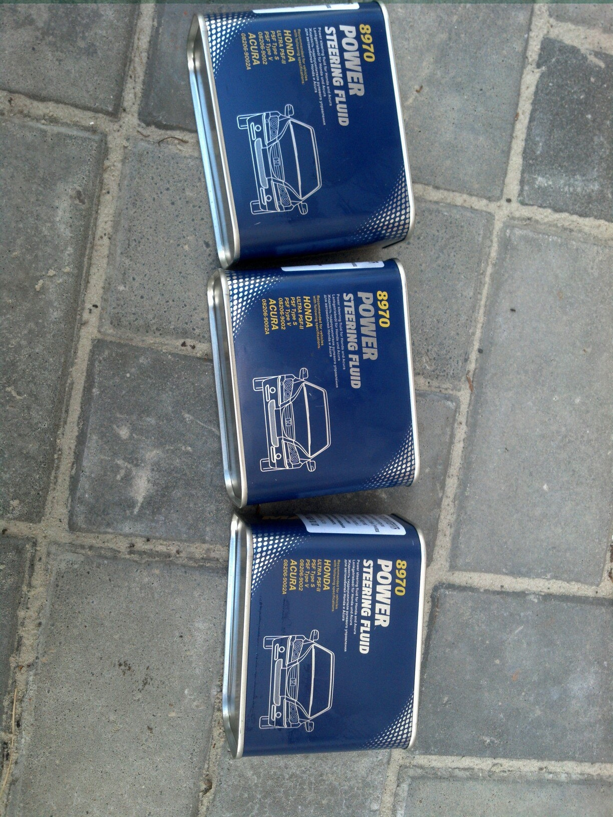

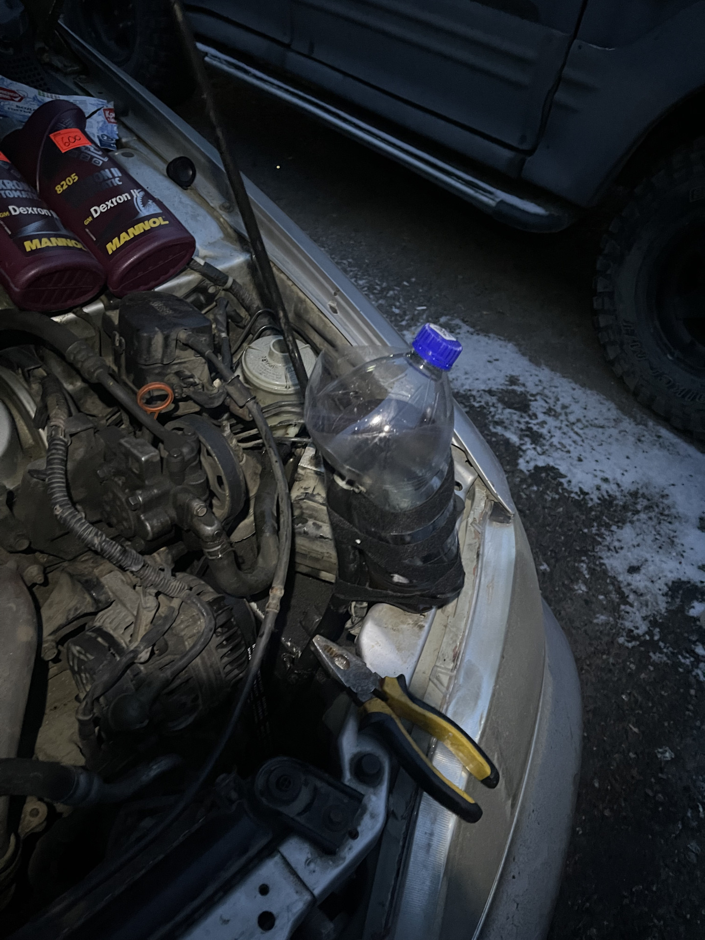

Бррр, ох уж этот моросящий ГУР, который скрипит и орет 😂
Повторная замена масла не помогла.

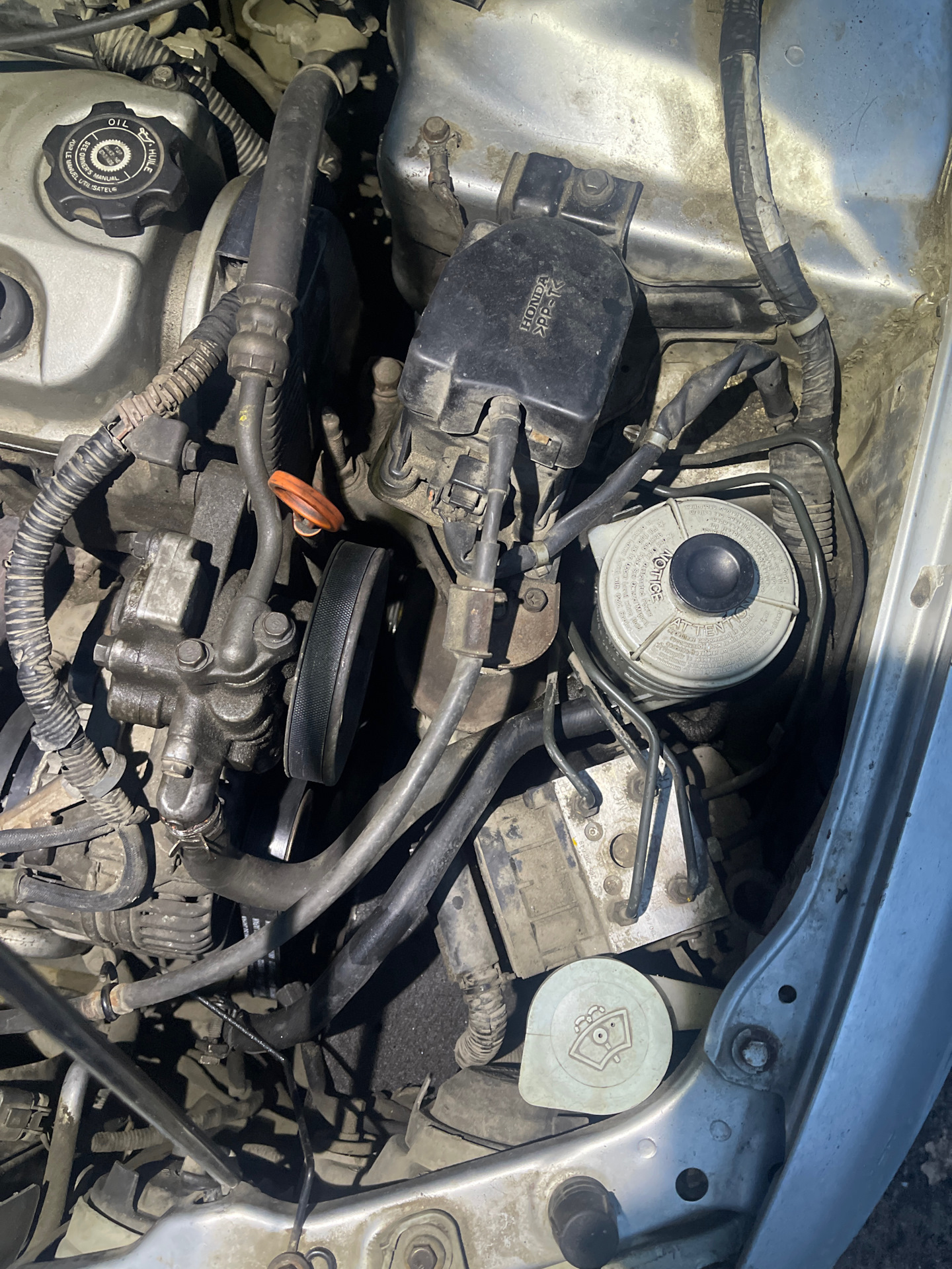

Заказал ремкомплект для обслуживания последнего.
Вот собственно набор и артикулы, вдруг кому пригодится:
91349-P2A-003 прокладка задней крышки;
91348-P2A-003 большая прокладка распределительного диска;
91347-P2A-003 малая прокладка распределительного диска;
91345-RDA-A01 уплотнение входного штуцера;
91347-PAA-A01 прокладка регулятора давления;
91249-P2A-003 передний сальник насоса;
91048-P2A-003 подшипник;
91370-SV4-000 уплотнение выходного штуцера.
Плюс минус цена комплекта 3200 рублей

Масло на твоих фото не подходит в наш ГУР. Вот манол масло с хонда допуском
Нет главного ответа на вопрос — помогло? :))) сам езжу уже 13 лет то на хона пауер флюид то на атф дв2 коробочном в гуре. Иногда кажется от автомата масло даже лучше работает.
Нет. Не помогло(
ГУР будешь менять?
Нет, написал же.
Заказал ремкомплект. Наши Гур легко перебрать (так везде пишут), поэтому сначала переборка, потом уже посмотрим
надо было с допуском хонды брать из линейки маннола есть такое масло
