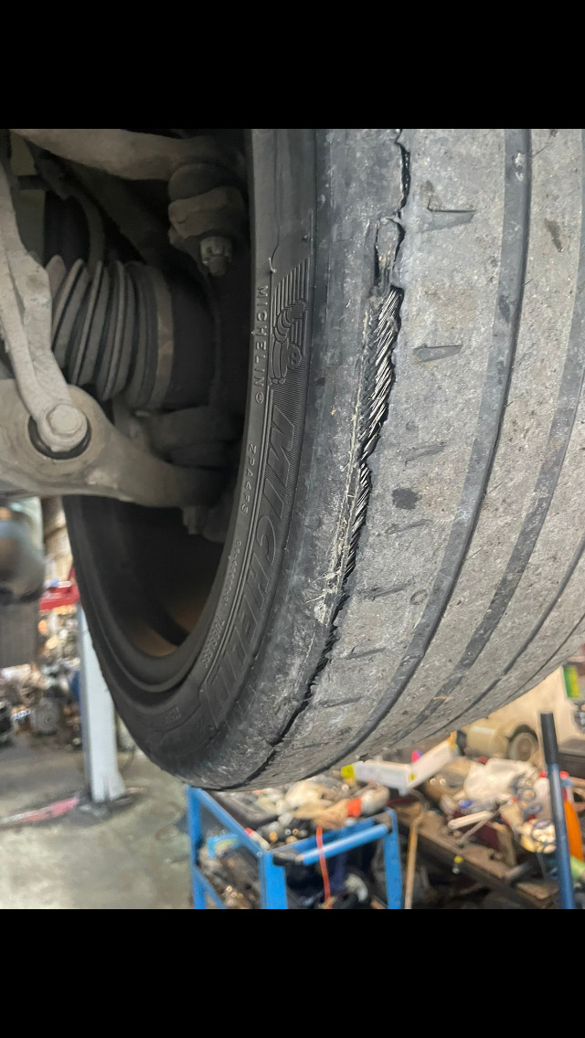

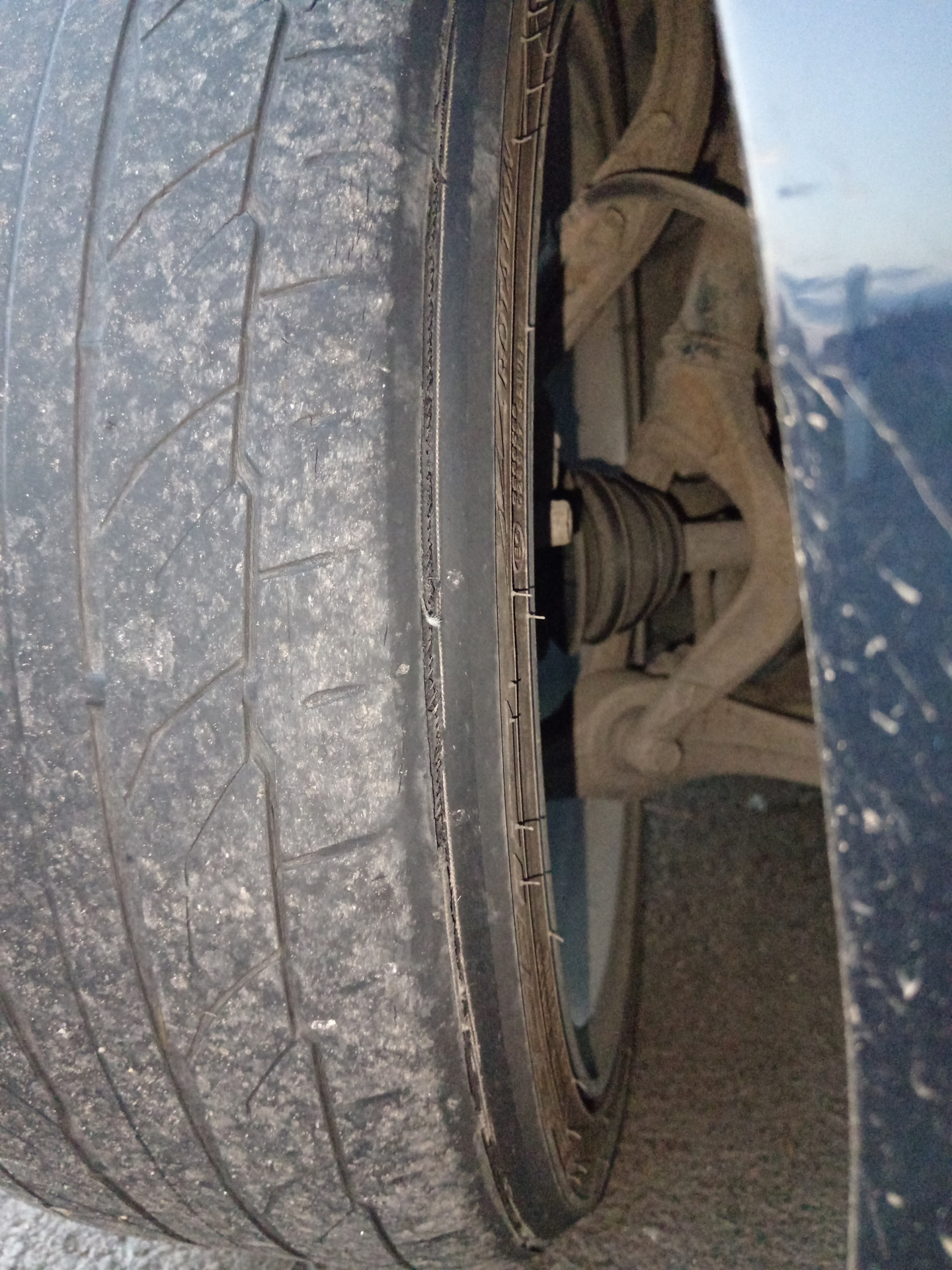

Ещё весной при смене колес, заметил что немного подъело протектор на задних баллонах, особого значения не придал. Примерно в середине лета, после дальней поездки с приличной загрузкой обнаруживаю такую картину.
Очередная болячка аккорда не прошла мимо. Либо это просевшие пружины, либо усталость и вытяжка металла, мнения на этот счет разные. Полез пробовать крутить развальные болты, они конечно же закисли прикипев к втулке сайлентблока. Глянул цены на болт, немного ох%ел от цены больше 1000р за один только болт без гайки. Ну это же хонда=).

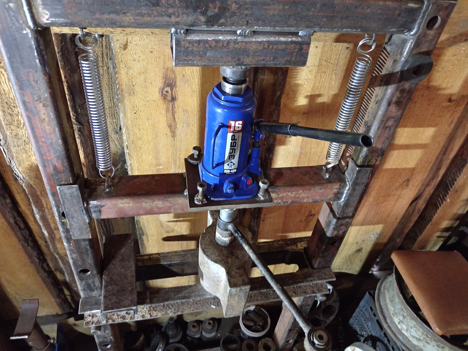

Сайлентблоки решил выдавить через оправки при помощи самодельного пресса, с домкратом на 16 тон. Скажу сразу что с первой попытки это не получилось. Пресс начал гнуть верхнюю планку которая сварена из профиля толщиной 7 мм. Варил сам, думал прочности будет заглаза, не тут то было))).
Помог прогрев сайлентблока горелкой. Грел пока не начала выделяться некая консистенция, смазка либо герметик, не могу сказать что это, но сайлетблок пошел под небольшим давлением.

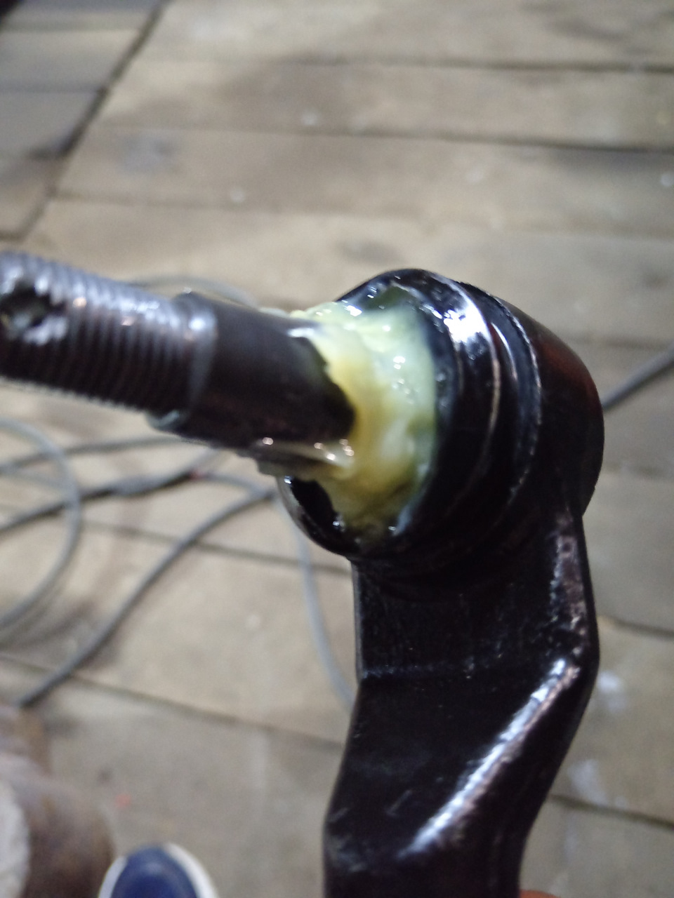

Ну и развальные рычаги, были успешно внедрены. Проверил внутри смазку, её там предостаточно.

Я с развалом -2 накатал 130к пробега, даже близко не было неравномерного износа шины
Одно дело когда тебе выставили все углы на стенде, другое когда садятся пружины и помимо развала ещё и уходит схождение, у меня левое колесо во внутрь смотрело, вот и сожрало.
У моего друга такой же пресс, но у него он сделан из швеллеров 12-ых, а верхняя и нижняя планки упорные из двух швеллеров так же 12-е. Домкрат у него 25 тонн…
Лепил с того что валялось в металлоломе. 25 конечно хорошо иметь запас, но домкрат стоит в 3 раза дороже моего.
